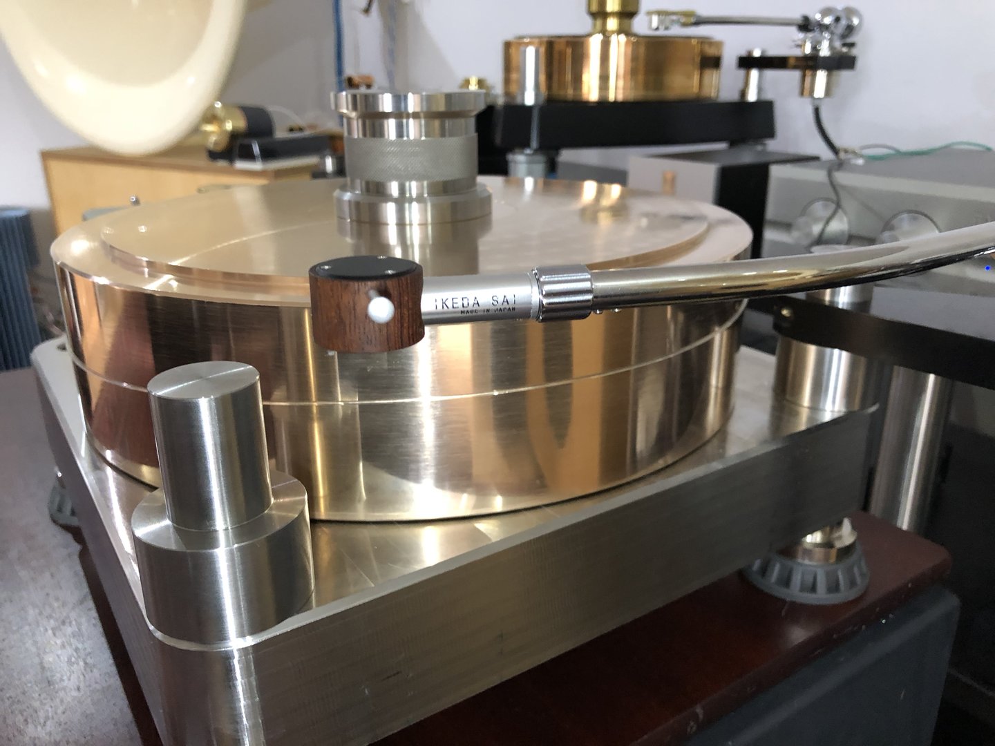

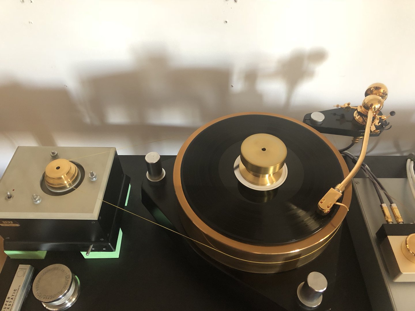

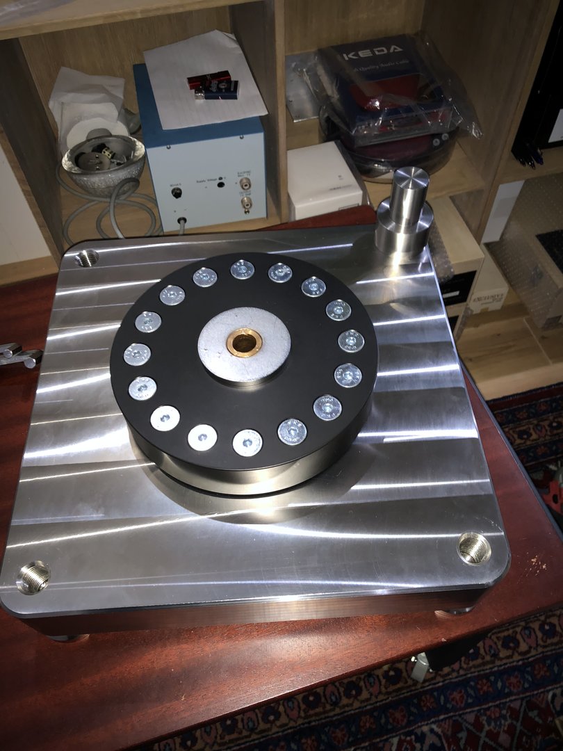

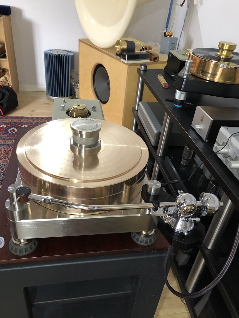

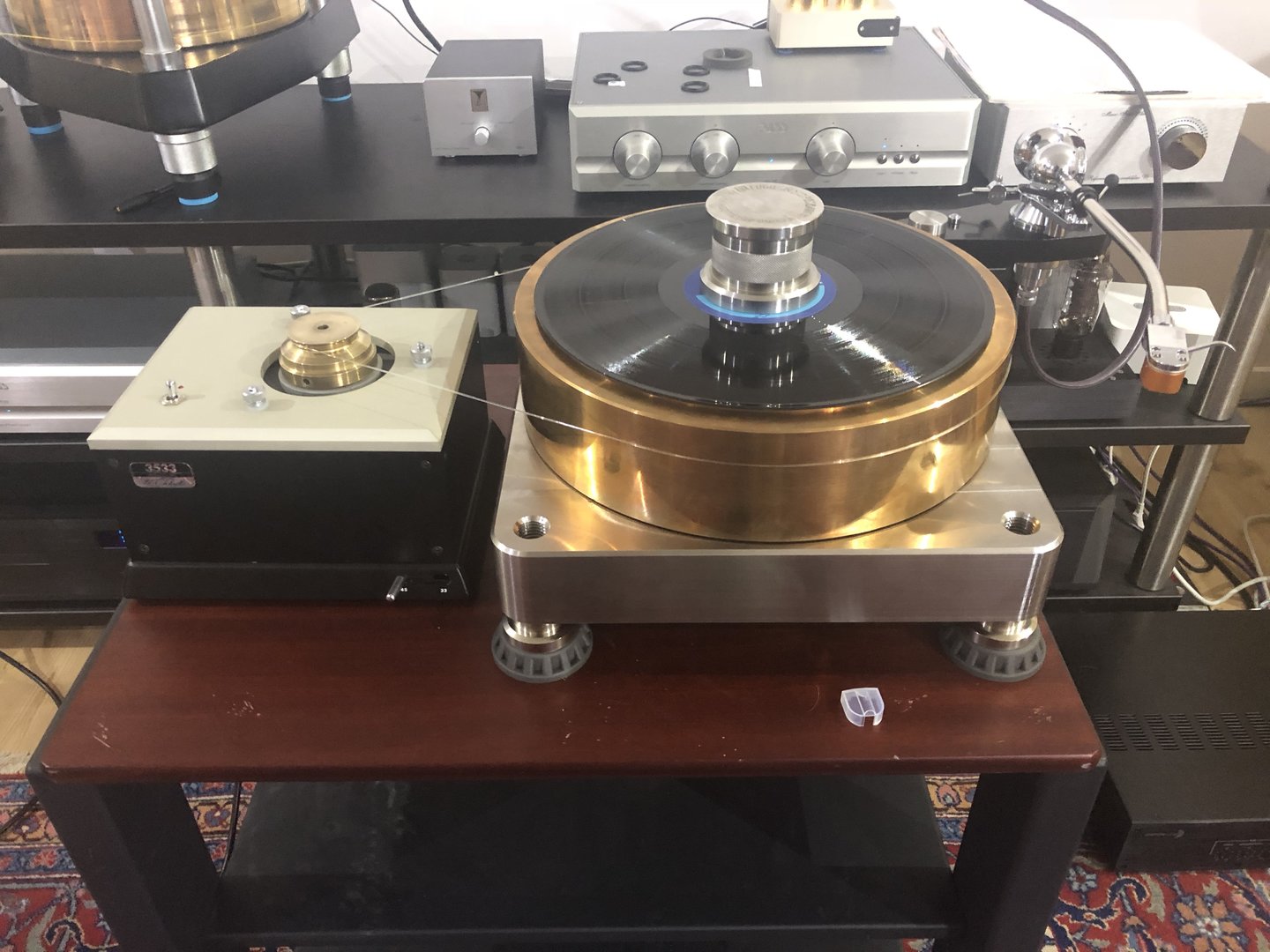

    Etter å lest om Fosse sin lekre oppgradering av 301 platetalleken av edelmetall ble jeg nyskjerrig på hvilken resonansfrekvens min RX-1500 med original aluminiumstallerken synger med.
    Med hjelp av en app på telefonen finner jeg min platetallerken synger ved 855Hz. Og den har overraskene laaaang decay.
    Gratisappen jeg her benyttet kalles Advance Spectrum Analyser for Android. Jeg klabbet til tallerken omtrent midt mellom sentertapp og ytterkant med fingerknoke.
    Hadde vært artig om andre vil poste sine erfaringer. Spesielt Fosse med ny og gammel 301 tallerken er spennende å se en sammenligning.

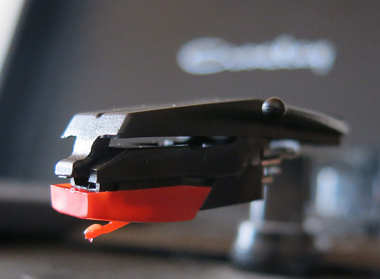

    Hva tenker man om ekte plast som materialevalg for både nål og cantilever?
    Jeg grøsset når jeg først så det. Men så slo det meg at dette muligens ikke er så skadelig for vinylplaten som en dårlig utført stift med høyt nåletrykk kan være.
