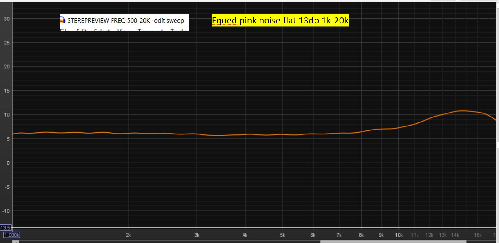

    Ble til å teste litt om dette med skjærende diskant, digitaliserte og kjørte frequency plot - her er Nagaokaen i gang på Jump med Van Halen:
    Ser en ganske tydelig "hump" som ikke burde være der.
    Plukket frem Yamaha platespilleren med Shibata på, samme låt:
    Samme hump der.
    Sjekket cden for sikkerhets skyld:
    En mye penere graf. Går ut i fra at det bare er slett håndverk som er gjort med vinylen.
    Friskmelder dermed Nagaokaen og får bare unngå visse plater med hodetelefonene :)
    Samme hump der.
    Nei, det er peaken på pickupen du ser , den er der på alt du spiller tenker jeg
    Samme hump der.
    Måske, det er kapacitive belastning (om du kører MM), som ikke er korrekt, og derfor gi´r et hæv i toppen.
    Dette så værende mere hørbart på noen skæringer.
    Samme, hvis du lører MC, da sætte belastningsimpedans noget lavere??
    Heldigvis ikke - hadde alt låt så ille med overdreven diskant og sibilanseproblemer hadde jeg kvittet meg med platespillerene.
    Gode innspillinger har fin kurve - på både Nagaoka og Shibata :)
    BC kom først :)
    Det er en vinyl som er dårlig "cuttet" eller hva de kaller det.
    Kurvene er fra 2 forskjellige platespillere med 2 forskjellige pickuper - Technics SL1210 med Nagaoka og Yamaha Vinyl 500 med AT VM95 Shibata. Samme Van Halen 2019 vinyl med Jump på.

    Jeg er nok litt dårlig til å forklare - men grafene over er en fortsettelse fra diskusjonen på forrige side hvor jeg fortalte om problemer med sibilanter.
    Jeg klarte å minske de ved å justere litt - men hovedproblemet er dårlig eq på noen vinylskiver.

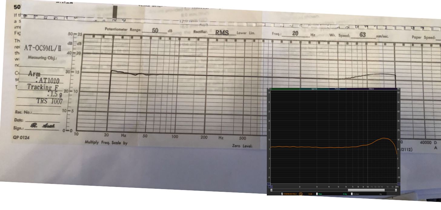

    Gjallarhorn kan sjekk pickupen din-og platespilleren for en sum,,
    Feks får jeg en kurve som dette når jeg gjør det selv... ,denne Pickupen har ligget 13 år ubrukt i en skuff, ser ikke ut til å ha tatt særlig skade av det.
