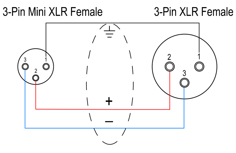

    Han som jeg kjøpe RIAAen lagde kabelen. De er nesten som denne:
    I XLR enden er skjermen koblet til 1. punkt. L og R er i to forskjellige isolerte kabler som er isolert fra hverandre innenfor skjermen, og koblet til de to siste punktene. Skjermen stoppes litt fra RCA pluggen, for å ikke få støy derfra, før de to indre seperat isolerte kablene kobles til en RCA plugg.
    I XLR enden er skjermen koblet til 1. punkt. L og R er i to forskjellige isolerte kabler som er isolert fra hverandre innenfor skjermen. Skjermen stoppes litt fra RCA kabelen, for å ikke få støy derfra, før de to indre seperat isolerte kablene kobles til en RCA plugg.
    Så i realiteten kjører ikke du balansert, da det krever symetrisk impedanse, noe en rca plug ikke kan gi
    Koblet som denne, men i den ene enden er det en RCA-plugg, og skjermen er stoppet før denne. Får da en Faraday-effekt av skjermen, i dens lengde og til XLR tilkoblingen til RIAAen.
    Ps vanlige pickuper har heller ikke symmetrisk/balansert impedanse ift jord, de er flytende ift jord. (Mange mm pickuper har en skjerm rundt spolene som er koblet til "minussignal" i den ene eller andre kanalen). Mht balansert inngang på en phonoforsterker så er det ingen ulempe at signalkilden/pickupen er flytende ift chassis- og signaljord.
    KJ
    Om ikke impedansene er like, svekker man cmrr. Lik impedanse er essensielt, jord er irrelevant

    Vis vedlegget 1104958
    Flere spørsmål må tas opp med konstruktøren, som du kjenner :)
    Rca plugger er ikke balanserte og gir skjev impedanse. Kjøp deg mini xlr adapter om du ønsker balansert, eller slapp av og vit at med en slik kabel vil du sannsynligvis slippe unna med et SE trinn.

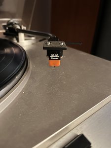

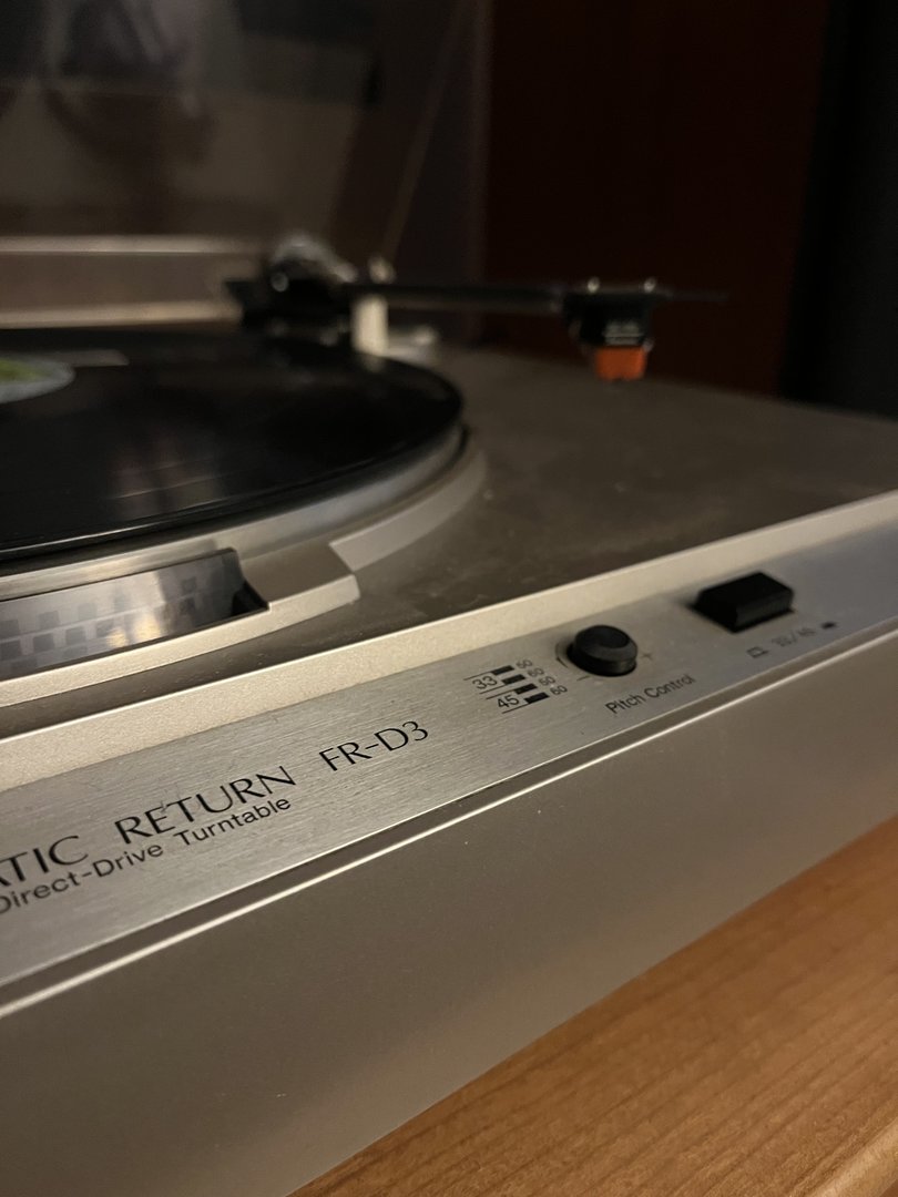

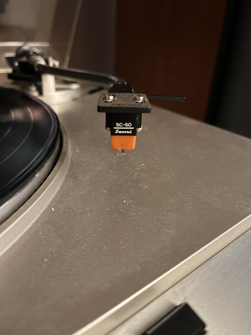

    Jeg har fått koblet opp en gammel DD spiller fra Sansui, som jeg tror har den originale pu'en fra den var ny for hvem-vet-hvor-lenge-siden. Det spiller jo egentlig ganske fint, men jeg lurer på om det er sånn at når en pu er så gammel så er den nesten automatisk moden for utskifting? Eller kan jeg høre om det er nødvendig? Det låter veldig typisk varmt analogt, og jeg lurer jo litt på om det egentlig er et symptom på at stiften er slitt så lyden blir litt avrundet. Kanskje mest nevrose?
    bambi
    27.01.2011
    18.721
    16.841
    Sølvbyen
    Jeg har en litt mer moderne AT pu jeg kan sette på hvis jeg blir lei den ekstra varmen, er mer bekymret for at jeg kan ødelegge noen plater ved å bruke en stift som egentlig burde vært skiftet ut. Jeg så også den erstatningsnåla, så kan jo eventuelt skifte den etter hvert. 🙂

    Gitt alderen og at pickup og nål er originale, så ville jeg for min del utvilsomt plukket opp en ny nål post haste hvis du liker lyden og vil fortsette å bruke den. Ingen grunn til å risikere skade på platene på grunn av 450 bols, tenker nå jeg.

    Det var egentlig det jeg lurte på, om det faktisk er fare for å skade plater hvis nåla er slitt. Isåfall kommer jeg nok til å sette på AT pu'en min førs før jeg kjøper noe nyttt, kanskje jeg liker den lyden bedre. 🙂

    Nålen skal nok være temmelig deformert og også avspille samme plate en god del ganger før det evt. er snakk om stor risiko for skade. Når det er sagt så er det vanskelig å se noen grunn til å ta noen som helst risiko gitt prisen på løsningen. Skulle det bli skade så koster jo en ny plate nesten det samme, eller for den del mer.

    Sant nok, og siden jeg har en AT 150sa på en annen spiller er det enkleste bare å flytte over den. Så får jeg se om jeg bestiller en erstatningsnål til den originale pu'en for moro skyld siden. 🙂

    150Sa vil jeg tro er helt konge og i en helt annen liga. Jeg har selv en 150ML som er helt fabelaktig. På den annen side er det veldig kjekt å også ha en pickup med konisk nål og resulterende "vintage sound" som kan sjalte inn når man føler for det.
    Nå kjenner jeg ikke Sansui-pickupen i det hele tatt, men om ikke noen sitter på info om at den faktisk er fryktelig god så ville jeg kanskje tenkt på å pensjonere den og heller plukke opp en AT-VM95C. Den har også konisk nål, låter deilig analogt og lite oppløst (relativt sett, i forhold til 150ML) og er i tillegg billigere enn flere av erstattningsnålene. Da har du jo i tillegg muligheten til å komplettere med ellipser, Shibata og MicroLine om du skulle ønske, mens Sansuien ser ut til å være bundet til en konisk nål for evig og alltid.

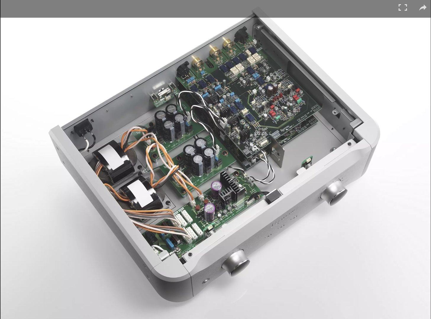

    På Esoteric E-02, er det ganske åpen konstruksjon, inne i boksen:
    På Accuphace C-47 er trafoer avskilt fra resten av oppsette. Vil disse konstruksjons forskjellene imellom E02 og C-47, ha noe innvirkning på eventuel støy?

    ^Jeg har ikke sett noe om det ev er vesentelige forksjeller i lekasjerfelter mellom C/R-transformatorer og ringkjerner. Uansett så må en bruke ferromagnetiske materialer for å skjerme effektivt mot lavfrekvente magnetiske felter, typisk visse typer stål, jern eller µ-metall. Hvilke materialer bruker Accuphase i sine chassis ? Det er definitivt en «risikosport» å ha netttransformatorer i samme kabinett som en phonofortsekrer med MC-inngang (det kan være enklere med SMPSU av god kvalitet). Et par enkle målinger av støygulvet vs frekvens (FFT) hadde raskt avslørt om dette ev er et problem hos kandidatene.

    Litt morsomt å se Esoteric er sminket for fotografering. Esoteric bruker se ut litt som et pragmatisk rottenest innvending med kabelføring hvor hensyn til støy normalt trumfer det estetiske. På bildet over kan det se ut som flere kabler er koblet bort for estetisk penere bilde.
