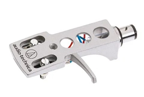

    Mine dyreste mm-pickup har headshell med mulighet for justering av azimuth, heldigvis. Liten vridning mot venstre på samtlige, de billigste har jeg ikke kjøpt headshell med den justeringen på. Hvilke headshell er billigst med mulighet for justeringen mon tro?

    Jeg har et Ortofon LH-2000. Det er ikke så dyrt og jeg mener å huske at jeg satte azimuth på det.
    På den annen side har ikke mitt svindyre Korf-skall azimuth-justering. Jeg brukte det til å sette azimuth på armkontakten. Master headshell. :)
    LH-200 er litt for tung for min arm/vekt.

    Ah, ja det er vel 15 g eller så. AT-LH13/OCC er ikke mye dyrere, men kan ikke brukes med gjengede pickuper.
