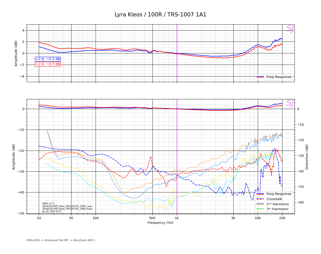

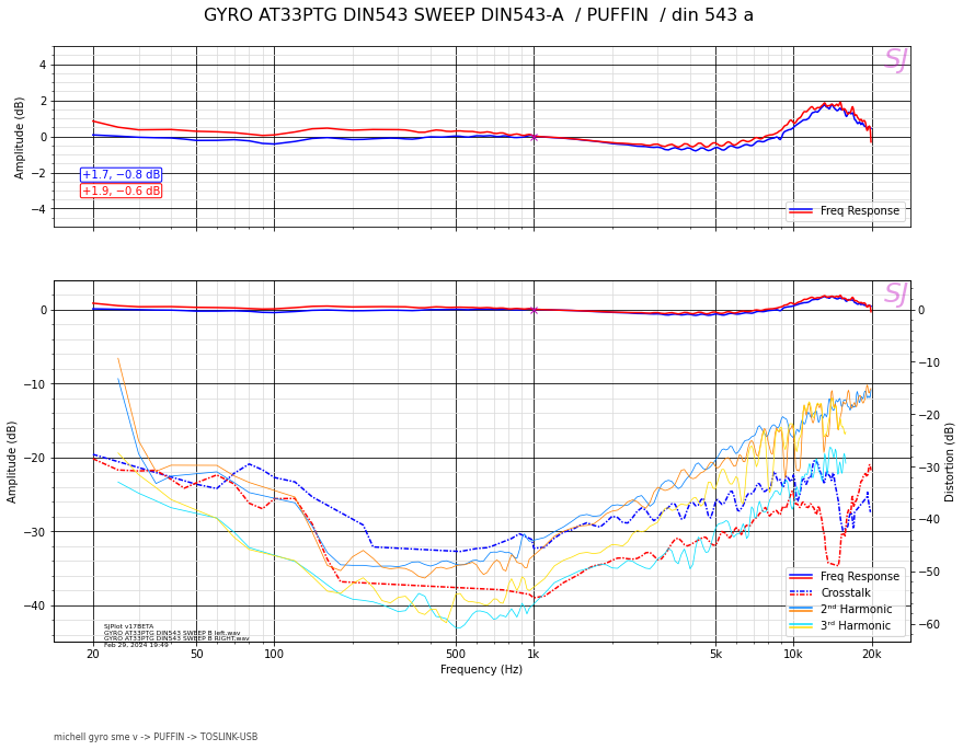

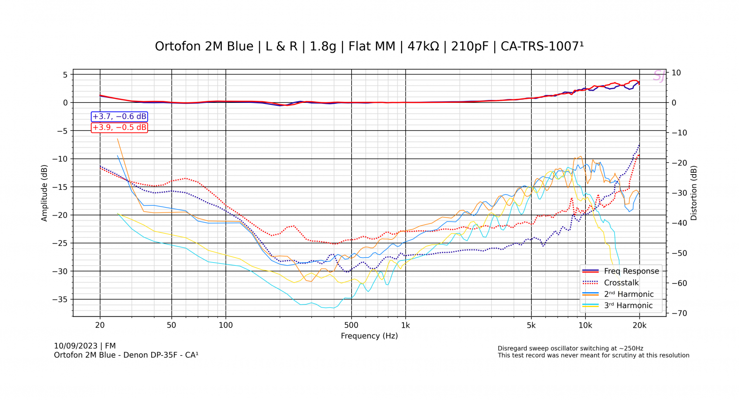

    Kjøper man et vinylanlegg til flere 100 000kr og pickuper i samme klasse er det vel investerte penger å få det satt det opp profesjonelt, jeg kan ikke tenke meg hvem som ville gøre det bedre enn Mala/Analog lab. Å få en pent kledd 30åring fra nærmeste hifiasyl utstyr med en stiftvekt en en protraktor i sølv holder bare ikke.
    Tror du at du kan det selv, men mangler Mikroskop og testplater og testutyr og anlyseprogram er det bare slumpen som avgjør om du får ut det fulle potensialet i pickupen.
    Rent måleteknisk vil jeg påstå at en PU til 30 000 kan forringes til en ytelse om en til 300 kr om den er satt feil opp. Og PU har alle uansett pris feilmarginer. underleverandørene har marginer på + - 5grader og i følge Wally er feilen ikke begrenset til lavere prisklasser
    Selv liker jeg å gjøre det selv, selv om jeg bare tar meg råd til det som noen mener er japanske drittpickuper som denne. Her er det litt å gå på på crosstalk..
    Vis vedlegget 1001500
    Vis vedlegget 1001501
    Om man hører forskjell er en annen sak ,ingen klarte å høre forskjell på Lyra Kleos og Ortofon 2M blue her.
    Trøsten er et ingen klarte å høre sikker statistisk forskjell på et annet forum heller
    Vis vedlegget 1001508
    Vis vedlegget 1001509
    Har du kjørt blindtest på dette? Gjerne med et tilfeldig utvalg plater.

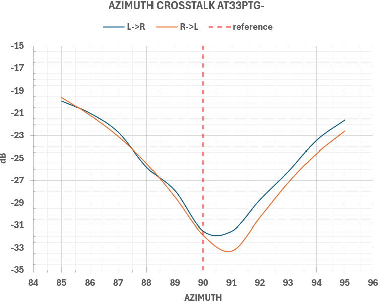

    Dette er jo egentlig vrøl, kjøre statisk finjustering med testoner og mikroskop på en dynamisk feilkilde.
    Man vet jo feks at variabel friksjon som følge av musikk gjør at man aldri vil oppnå perfekt SRA, affal ikke med mikroskop. Og skatingeffekten for oss tåper med radialarm gjør også at trykket vil variere fra høyere til venstre og vise versa. Og da har jeg ikke startet med avviket på selve platene vi kjøper.
    Du må gjerne kose deg med å tyne ut de siste 2dB med separasjon, men tro ikke at du gjør gråstein til gull med det.
