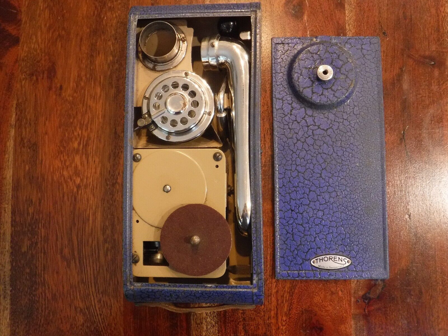

    ^ Ja, det dukker opp en og annen, men til priser godt over det jeg "gidder" å betale. For min del er det jo bake en kuriositet det hadde vært kult å ha på hylla:)
