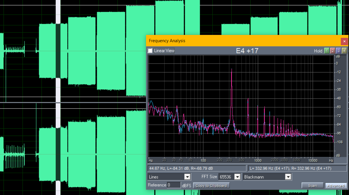

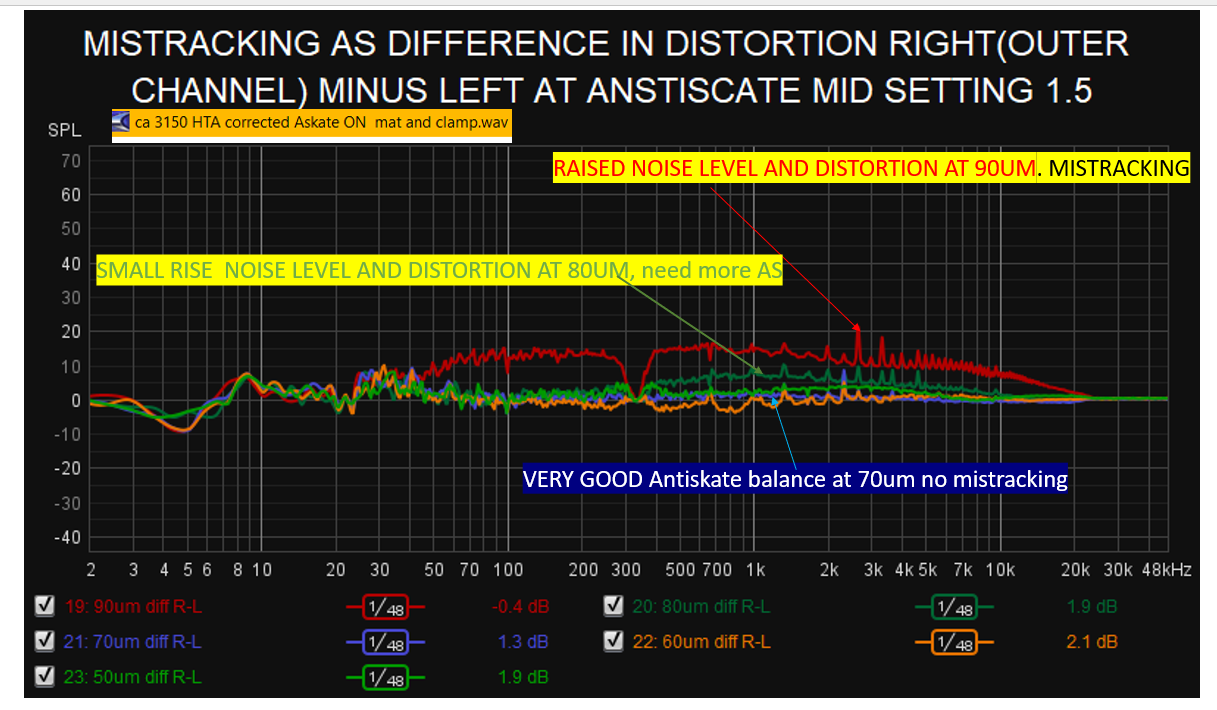

    ikke slik som meg antar jeg,,, Men det høres lett når en kanal får mere støy og forvregning pgs mistracking gal antiskate, figuren viser rett og slett forskjellen mellom kanalene i støy og forvregning, så er det bare å stille inn AS som gir minst støydifferanse på ønsket molulasjon, og det er heller 50um enn 90, da ingen musikk har 90um utslag . Her er AS stilt inn på joe som gir best balanse på 70um, en den er fin også på 50um
    50um ingen skating problem. like signal og like forvregning i begge kanaler
    90um sporingsfeil, forvrenger i en kanal pga feil AS ved så høy molulasjon, men korrigerer man AS for 90um blir den feil ved 50um... .
    AS er noe som man stiller greit inn med ørene, jeg målte bare for moroskyld

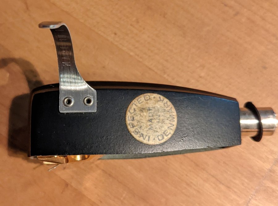

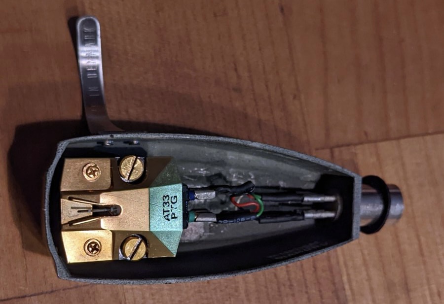

    Hvorfor et Ortofon G-hodeskall i denne tråden?
    Derfor:
    Passer riktig godt. Kopling-nålespiss blir ca 50,5 mm mot 52 mm med en Ortofon SPU.
    Gøy.

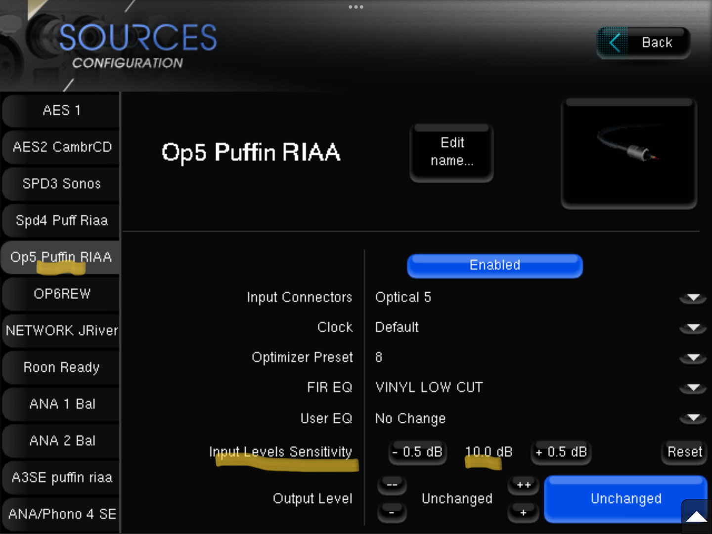

    Kjøp en Trinnov Amethyst da :cool: eller en annen greie med tilpasning av inngangsfølsomhet etter kilde….
    Med riktig volum på sammenligningen er min AT33PTG/2 alt annet enn kjedelig ( 62db gain i Puffin) Mindre sibilianter og litt mindre detatljfokus enn OC9ML/II, og en tanke varmere. Alt dette kan man skjønne når man ser på frekvensgangen, OC9 har en høyere topp over 10k og PTG litt mere dal under 10k. OC9 blir fin å ta frem igjen når alderen gjør sitt med hørselen.
