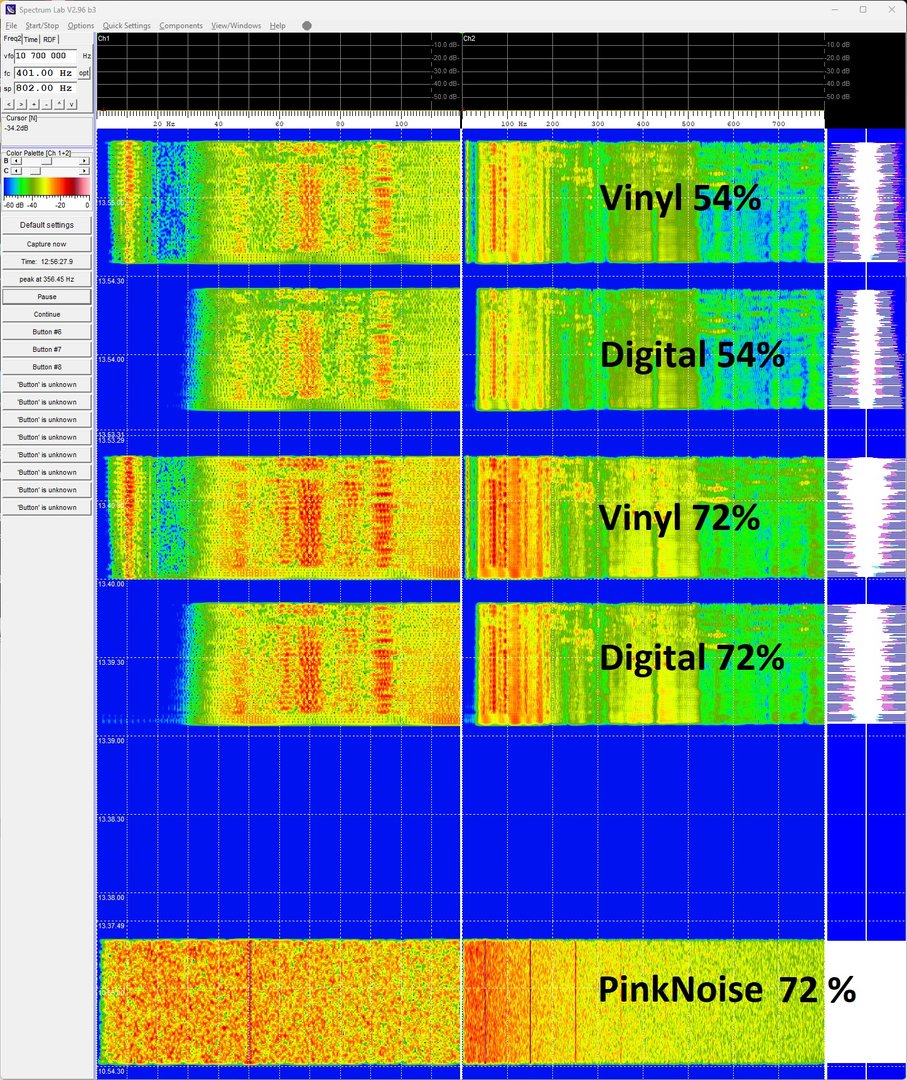

    Du postet et par spor med Billie Jean og det ene er digitalt og det andre er fra Vinylen din.
    Nivået er litt høyt i mitt Spectrum, men justerte ned til 54% i runde 2 og sekvensen satt du til 45 sek.
    Hvordan ser disse opptakene ut med ditt Spectrum ?
    Vis vedlegget 905125
    Hva har dette med din platevasking å gjøre?

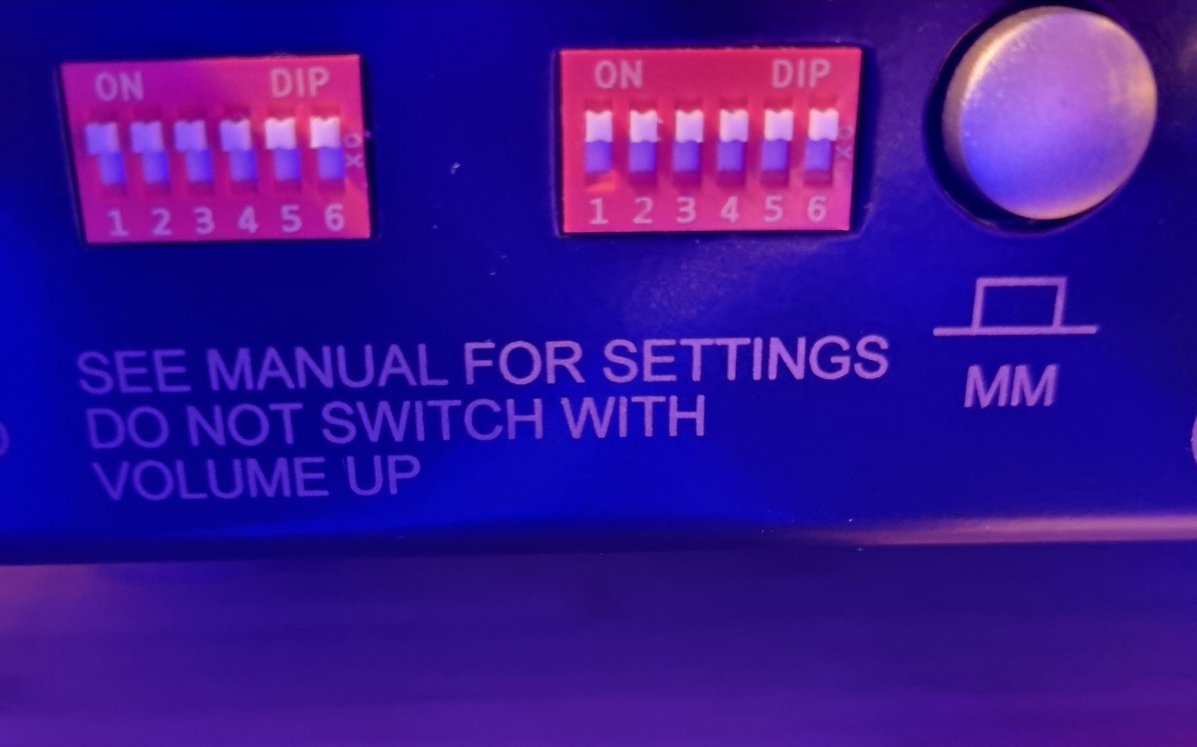

    Med 1, 2 og tre av så fungerer Rothwell, kan jeg gjøre det slik?
    Får ikke mer gain uten Rothwell, men med den så hjelper det betraktelig.
    Vis vedlegget 904957
    Der er noe rart med download av manual, jeg får ikke opp side 2 her. Uansett, switch 1,2, og 3 har med belastning av mc å gjøre, for gain det er de neste men ja, du har slått på alt. Ser i en test de klager litt på at forsterkning med flytting av dip ikke endrer seg mye og de savner ooomph. Med 0,35mv i følsomhet og maks 60db i gain er du vel i grenseland, jeg ville gjerne du skulle prøve MC1 inn i MM inngangen bare for moro skyld. Igjen, jeg valgte MCL pga mye mer gain, dvs veldig mye dynamikk, detaljer og liv i forhold til MC1 som jeg også prøvde før kjøp. https://www.studio-hifi.com/images/XM3_Hi-Fi News 2017-05 UK.pdf
    Får opp alle tre sidene jeg...
    Jeg har en rca-switch som jeg kan teste i morgen, da går begge platespillerne inn på mm på riaa.
    Fant ut at jeg har for korte rca-kabler fra switch til Minidsp... Så den testen må drøye, eller jeg kan teste at-33 ptg/ii til mm, men får ikke brukt begge to.
