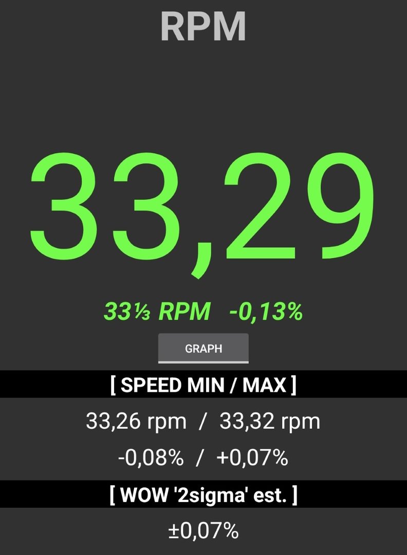

    Nettopp, MEGET bra. Under 0.2 er OK, under 0.1 er meget bra , og 0.05 er verdensklasse/en bra direktedriftspiller
    fortsatt litt lei for at jeg måtte selge min TD125mkII.
    Det beste jeg har fått til er 0.05%på min Gyro, men etter er dumt oljebytte ligger jeg stort sett på 0.1 +/-.
    En Michell Technodec som stod utstilt på OHC målte jeg jeg med appen til 0,05.
    Her er min Gyro før oljebytte..

    Vanskelig å få det særlig bedre med remdrift tror jeg.
    Målingen din skal du overhodet ikke skjemmes av Valentino, og gratulerer med ny spiller forresten.
    Men, alt er mulig og det leveres remdrevne spillere med W/F som er målt helt ned på 0,03%/ 0,02% - uten at det nødvendigvis endrer musikkopplevelsen ;).

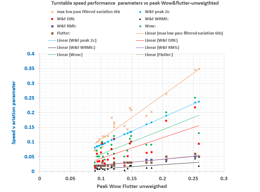

    Når man snakker om wow og Flutter og hastighetsvariasjon er det mange ulike tall og definisjoner. Se bare hvordan de ulike tallene spriker her.
    Jeg syns at wow&flutter 2s sier mest om man skal forholde seg til ha ETT tall. Det er variasjonen inne for 95% av målepunktene, dvs de 5% værste avvikene er kuttet bort så 95% av variasjonen er innenfor gitt verdi.
    Det beste er enhetlig å se på kurven over hastighetsvariasjon over til som appene i innleggene over plotter
