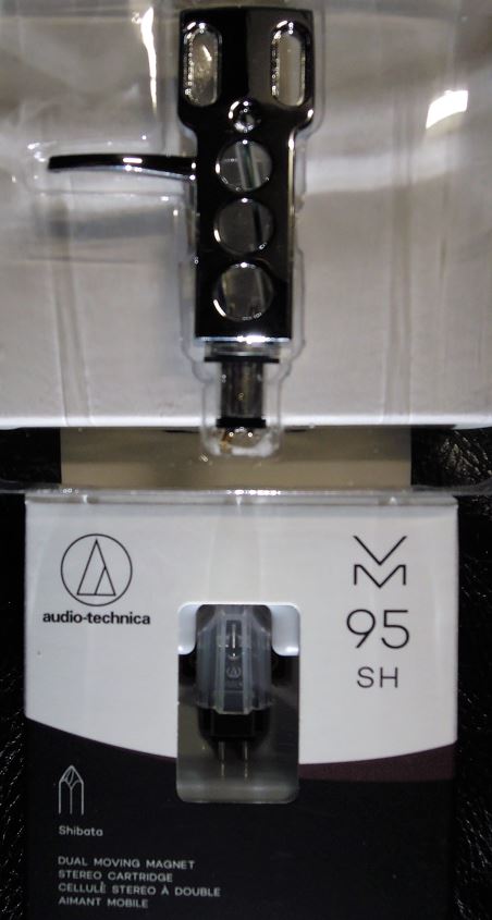

    Ser at flere på nettet beskriver "break-in-time" for AT-VM95SH, men er det typisk Hai-Fai svada eller... ?
    Hvis ikke.....hvor mange timer anbefales ?
    Blir jo bare fristet til å sette platen på repeat og komme tilbake etter innkjøringen er ferdig..... :unsure:

    Jepp, HiFi svada. Alle nåler produsert i dag (og lenge før) er polert to ganger før de selges videre til pickup-produsent. De låter aller best idet de treffer rillen første gang og derfra går det kun nedover.

    Det er ikke min erfaring. DV-20x2L'en min var opp og ned som en jojo de første dagene. ...Men det har ikke noe med selve stiften å gjøre. Heller gummiopphenget etc som må "gå seg til" littegrann.
    Men det er jo ikke noe å tenke på. Spill i vei, og etter en stund er det gjorty.

    Jeg må si at det er noe jeg aldri har erfart med noen ny pickup og jeg har vanskelig for å se noen grunn til at det skulle skje. "Gummiopphenget" er tross alt ikke av gummi lenger og har ikke vært det på mange, mange år.
    For min del ser jeg forventningsbias som en langt mer nærliggende årsak.

    Tænker det er viscositeten i nåleophænget som skal tilspilles.
    Viscositet er et udtryk, man bruger om vædsker, men ellers har du ret.
    Det var et issue i gamle dage, at ophængs-gummi skulle blødgøres.
    Er ikke et problem lengere efter at udviklingen har frembragt syntetiske gummityper.
    Ortofon mener ikke (i dag) at deres pickupper kræver tilspilning.

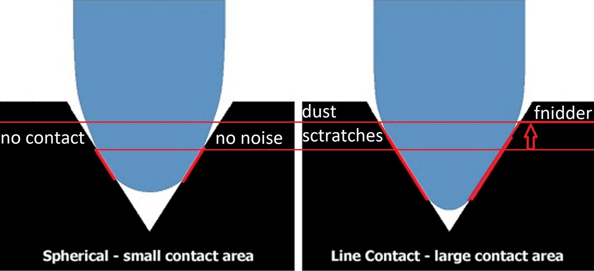

    Her er en grei video som forteller litt mer om hvorfor mine gamle LP funker mye bedre med denne fra AT
    og som viser at plasseringen av stift i rille er feil skissert i venstre "modell" - Spherical

    Nå synser og gætter du igjen.....
    Få et mikroskop-bilde av, hvor nålen treder i rillen.
    Allt annet er rene gætterier.

    Men hva om du tar deg tid til å se videoen som forklarer forskjellen ? :unsure:
    Flageborg..... har nevnt det før, men gjør det gjerne igjen. Om du setter barren lavt, da blir resultatet deretter.
    Det jeg reagerer på er feilinformasion/synsning.
    Og nei, orker ikke slike videoer.
    Når man tar den allerbilligste pickup på markedet (11-12$) og skriver: "Best Kept Secret in HiFi", da er jeg allerede klar over,
    at han som har lavet videoen ikke akkurat er den skarpeste kniv i skuffen hvad anngår HiFi.... Sorry :)

    Fatter ikke hvorfor noen gidder å bruke tid på, og langt mindre bli overbevist av, denslags amatørmessige synsevideoer når det finnes autoritativ informasjon og bilder tatt av elektronmikroskop et google-søk eller to borte. Med mindre man absolutt svømme motstrøms bare på pur faen da.
