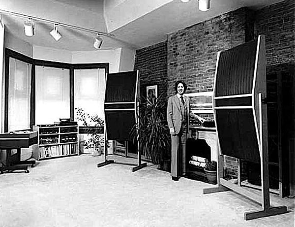

Sjekk ut dette:)
Reaksjoner: ELJ

Systemet ovenfor var veldig populært en stund. Vet det har vært gjort med esl 63 også. Var det ikke eier av SME som hadde 6 paneler på hver kanal ?
Reaksjoner: ELJ

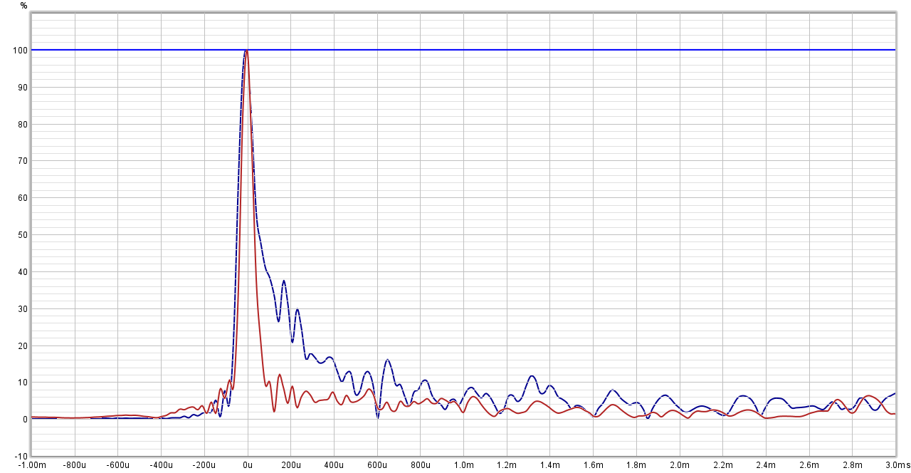

Her snakker man vel om latency/etterslep i signalbehandlingen (DSP). I proverdenen er ikke 4ms mye å skryte av i den sammenheng.
Generelt: Et rent høyttalerelement reagerer "umiddelbart" på et påtrykt signal.
34.277
34.554
Åja sånn rask sub. Det er jo bare å forsinke hovedhøyttalerne (blå linje) og så rydde i gruppetidsforsinkelsene, så ser impulsresponsen slik ut i lytteposisjonen (rød linje):

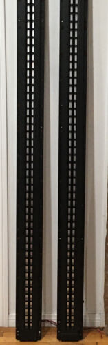

Flott, du ser ikke et slikt system hver dag.
Åpne mellomtoner og høye mellomrom og et line-array basstårn.
Mitt, på den annen side, er et bitte lite system...... Også mine suksesser med basstemming.
