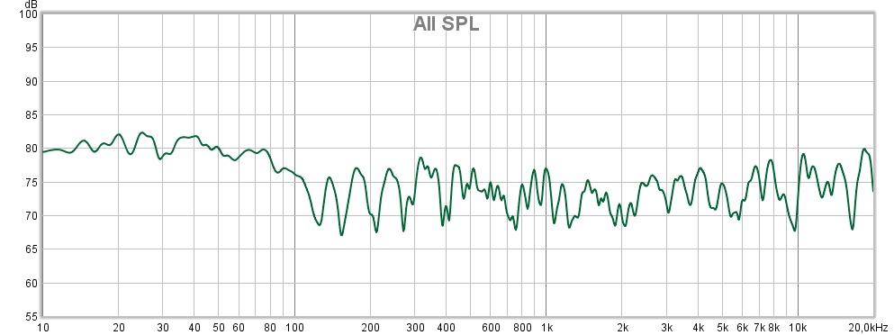

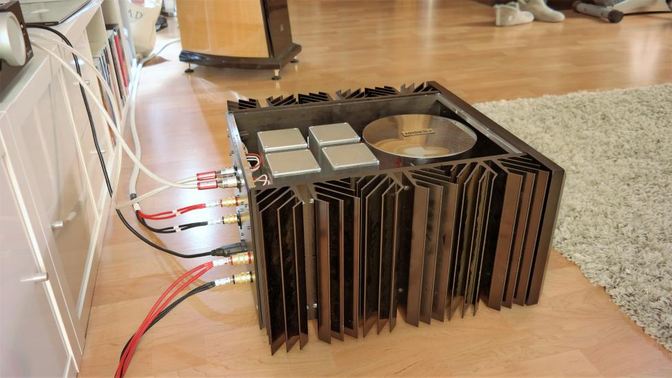

    Har i dag testet zobel og baffelstep filter på TB. Nå hadde ikke jeg helt eksakte verdier på komponentene, og det var kanskje derfor det ikke ble helt topp. Følte at mye av magien forsvant. Men uten filter låter det alt for slankt. I hvert fall nå som cognac tweaket har gått over.
    Koblet opp de gamle AV-bassene og deler aktivt mellom TB og AV. Jeg har ingen spec på filteret, men delefrekvens er fast. Virker som delefrekvens kan ligge rundt 100Hz +. Noen som kanskje kjenner filteret? Etter litt nivåjustering ble i hvert fall dette meget bedre.

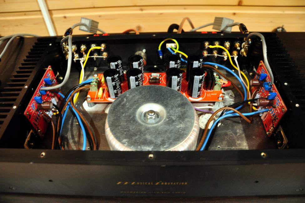

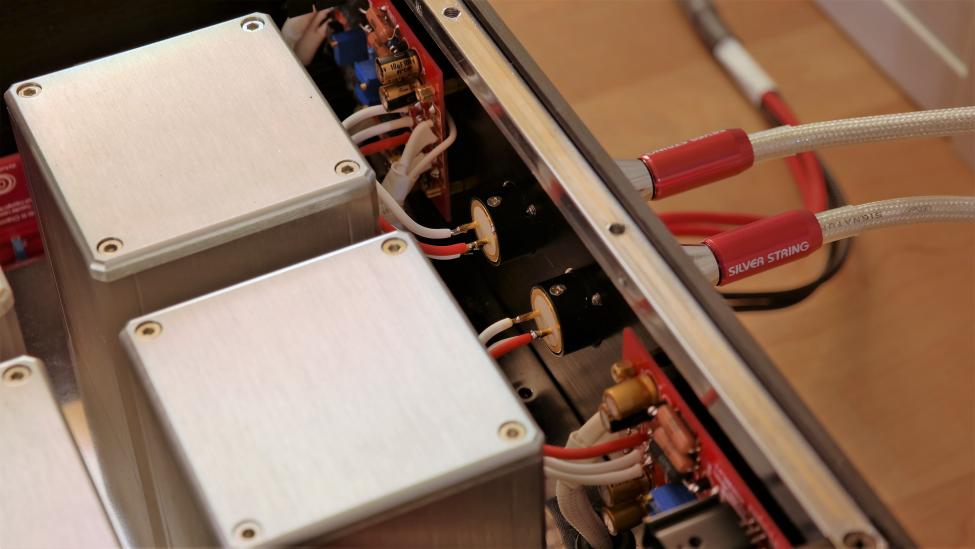

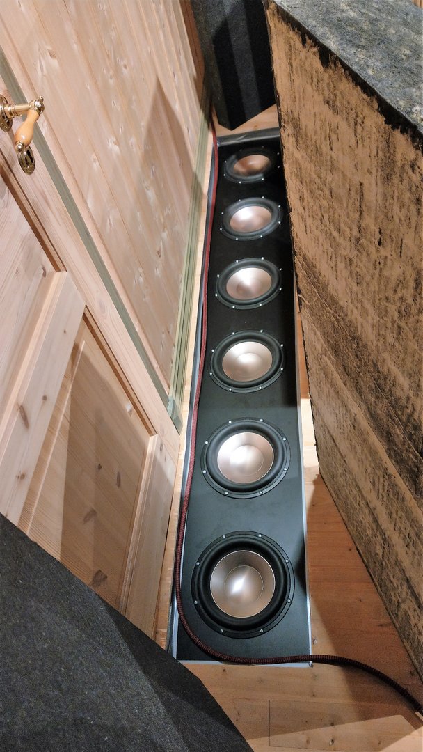

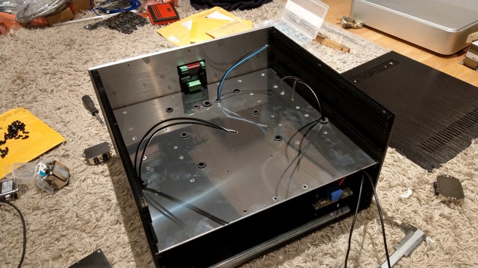

    Ikke så produktiv i dag. Har montert signalkabler internt i kabinettet. Hvis noen stusser på kabelføring her så har jeg valgt å beholde litt lengde på kablene siden dette neppe er endelig løsning.
    Vis vedlegget 287847
    Avbildet litt lengere opp er et par esker med TB W8-1808. Jeg hadde fra før stående et par Patos 401 med 8" bass/mellomtone.
    Fristelsen for å montere inn TB i disse ble ganske stor. Så tenkt, så gjort!
    Vis vedlegget 287849
    Kabinettet er nok litt lite, og et zobel filter hadde ikke vært å forakte. Likevel, koblet opp mot F5 forsterkeren spiller dette imponerende!
    For å korrigere mangelen på zobel har jeg i dag valgt å bruke et annet tweak.
    Vis vedlegget 287851
    se der ja,mine gamle f5 kort?
    hvordan er lyden og er det mye sus fra f5?
    så jo kjekke ut de tb patosene.

    Det er dine gamle kort ja. :) Det er litt støy i forsterkeren. Usikker på hvorfor, men jeg har ikke forsøkt å finne ut av det enda.
    Jeg har ikke lyttet på høyttalere jeg kjenner, så helt hvordan den spiller er jeg ikke sikker på.
    Men den spiller fint på TB. Låter veldig oppløst og detaljert.

    Hei,delefiltret var levert fra Eltek med 110Hz som standard,var mulighet for å endre dette ved å bytte div komponenter.Men har mistet oppskrifta på dette,dem fant ikkje det når æ etterspurte det tidligere i sommer. Det er 24dB/oktav.. Er det Vifa i dine AV-basser? Har sjøl Audax,måtte refoame nylig.Fikk tak på 2 til,de må også ha nytt skum,spent på ka 4stk kan utrette ;-)
    mvh Filip
    Hei Filip.
    Takk for info. Hadde vært flott om man kunne endret på delefrekvensen på filteret.
    Det er Vifa i mine, men hadde et par med Audax tidligere. Det blir med en klype salt, men jeg holder en knapp på de med Audax.

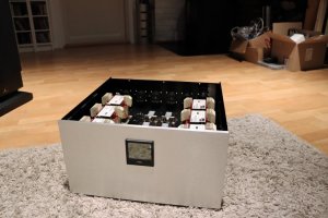

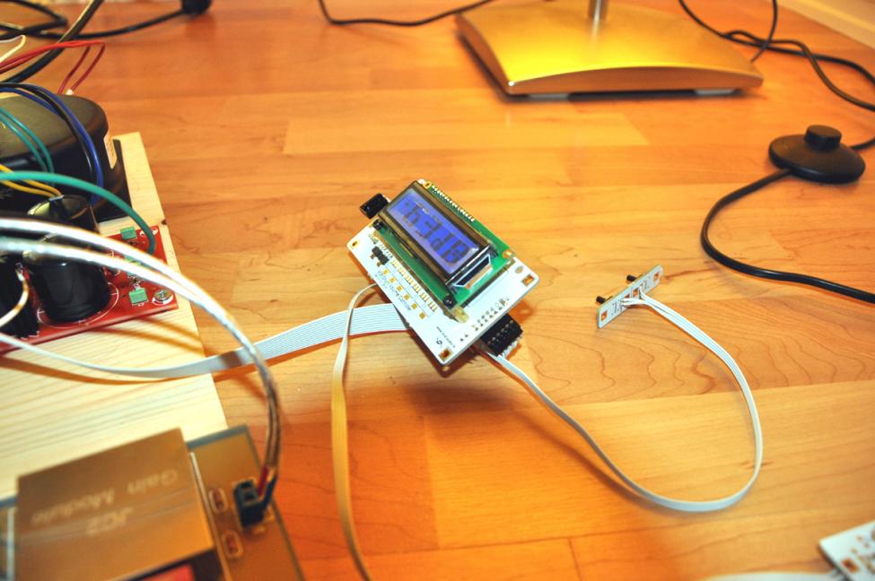

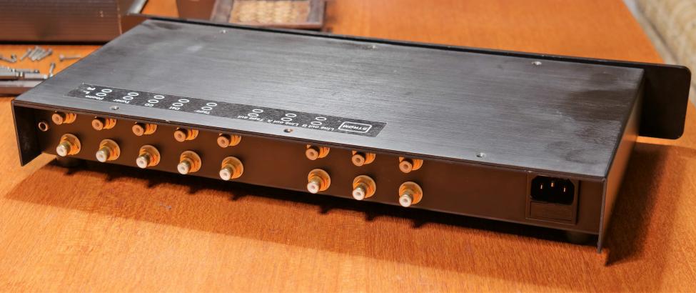

    Venter fortsatt på deler til preamp, men har i hvert fall fått print for to fremtidige monoblokker.
    Har også mottatt de siste delene til XA kabinettet, og nå er det helt komplett. Selgeren ordnet opp, og det var hyggelig.
    Droppet bilde siden det var håpløst å ta bilde av et stort sort kabinett med en iPad. Kommer senere!

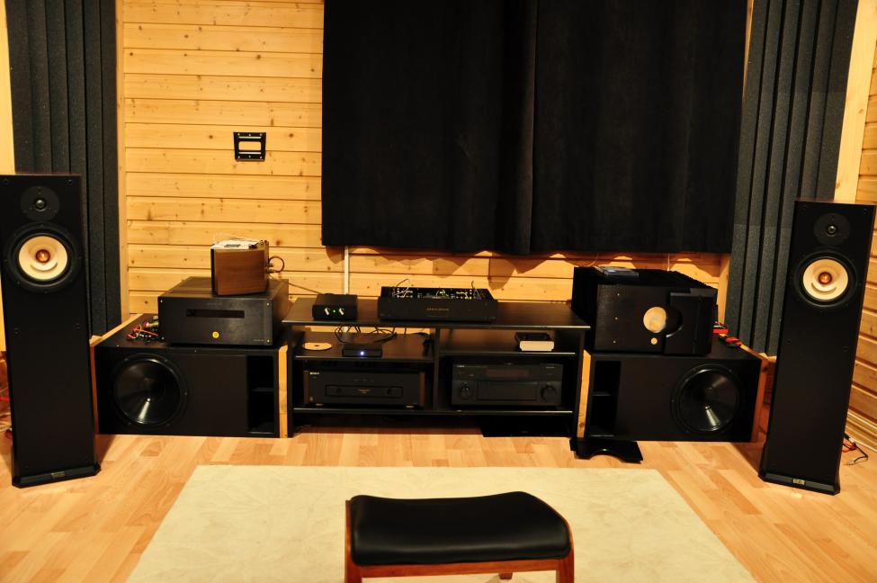

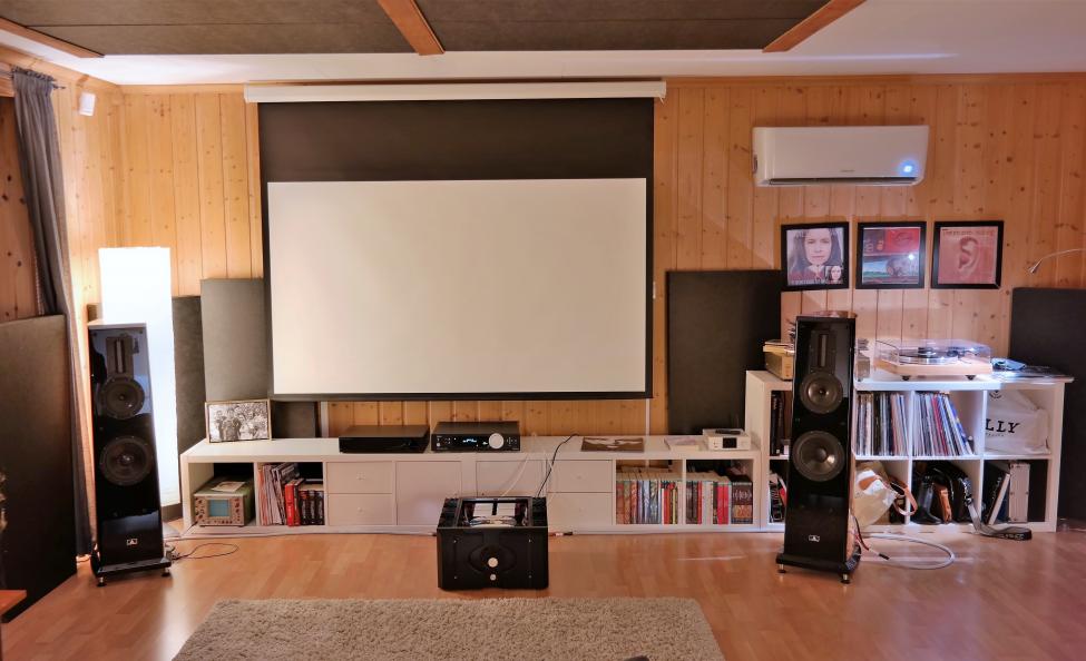

    Tanken var en W8-1808 med en Aurum Cantus AST (AMT) i egen baffel og 4x15" Eminence Alpha i egen baffel pr side.
    Nå spiller jeg med bare W8-1808 og AV-Bass. F5 på W8-1808 og Emotiva på AV-Bass. Aktiv deling. Har spillt på dette ei lita stund nå, og det har definitivt sine kvaliteter.

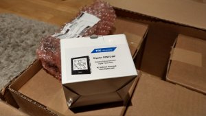

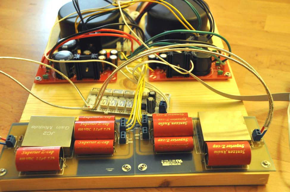

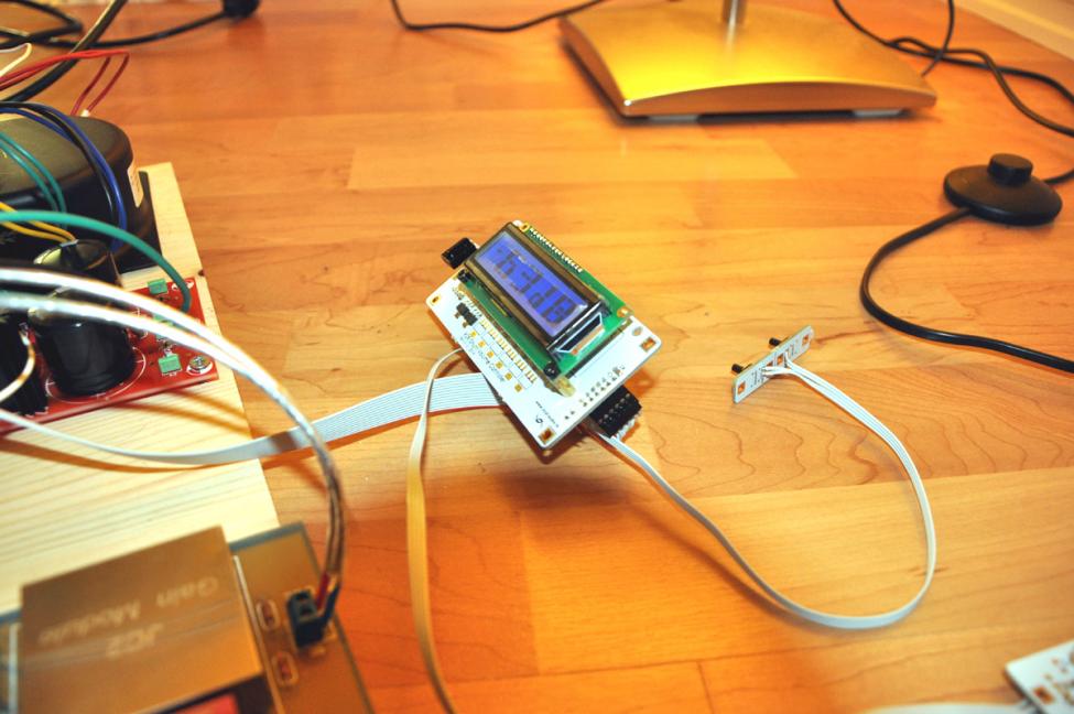

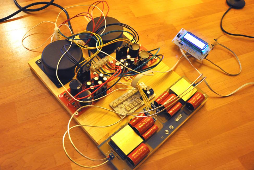

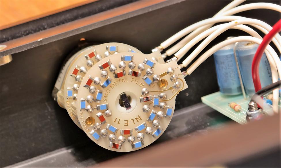

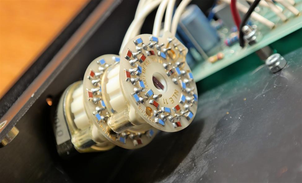

    Skal ikke påstå at det går fort her...:rolleyes: R2R volumkontroll har endelig ankommet og jeg har nå montert opp noen av komponentene til preamp på ei trefjøl for å kontrollere at ting fungerer som de skal. Regulatorer ser ut til å være ok og volumkontroll/inngangsvelger ser ut til å fungere. Nå er det bare å koble den til anlegget for å sjekke. Kabinetter har jeg ikke bestemt meg for enda, men tenker å utvide til tre kabinetter. Et for preamp, et for RIAA og et for PSU til de to nevnte.

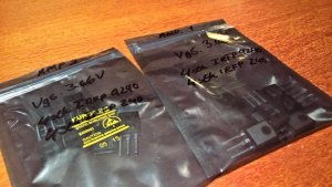

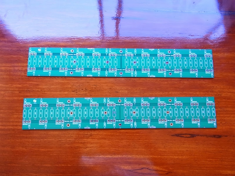

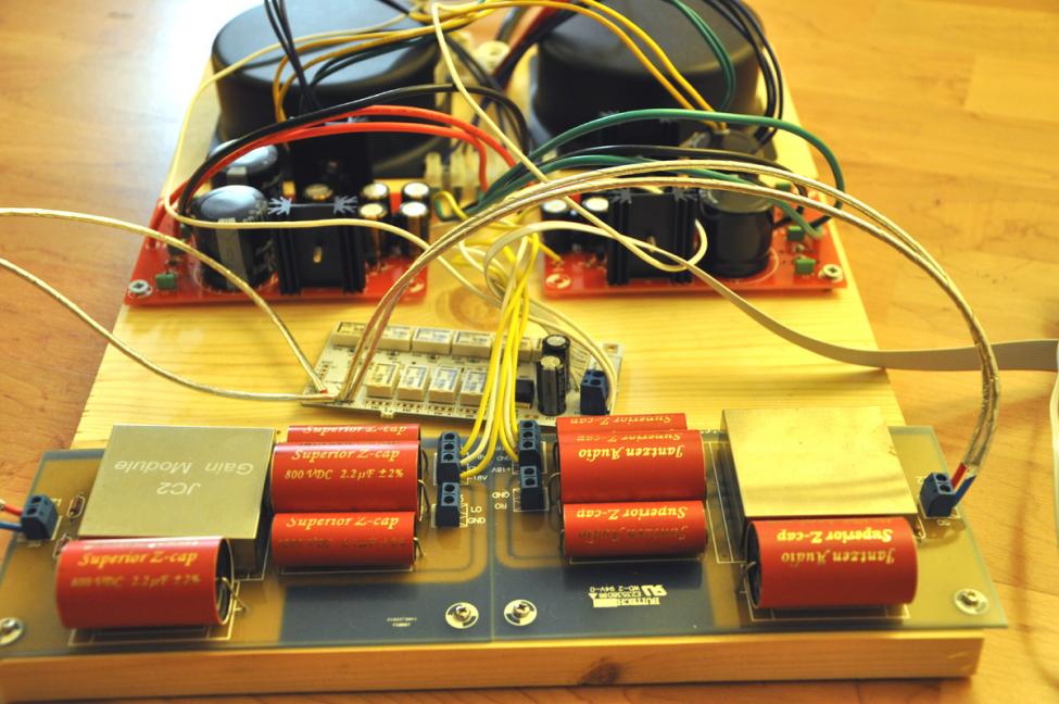

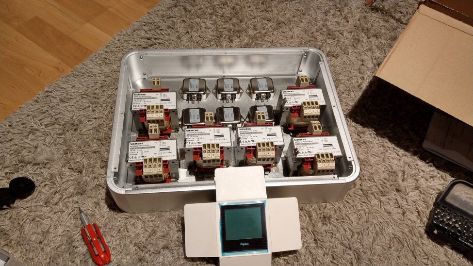

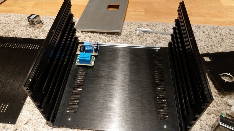

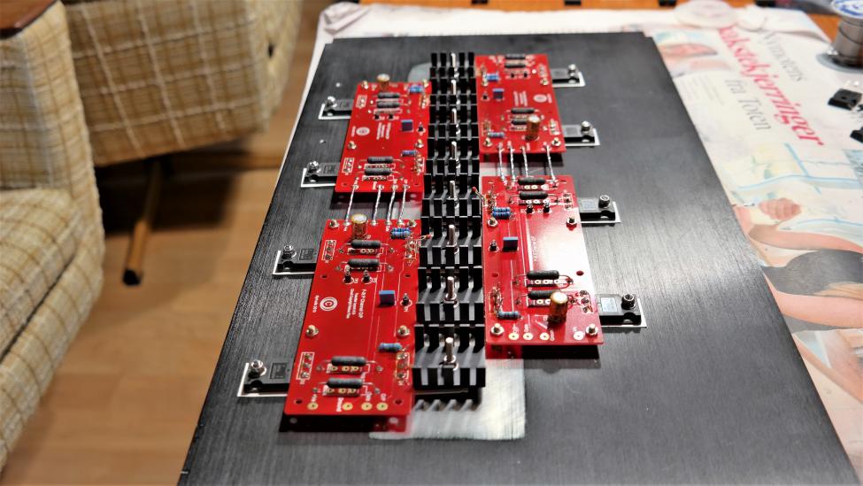

    Som sagt, her går det ikke fort.;) Tatt opp igjen F5 Turbo V3 prosjektet og jeg har fått samlet alle komponentene til kortene, mesteparten fra Mouser. Snart ferdig med å lodde de inn. De grønne kortene er DC-beskyttelse for høyttalerne fra Jims Audio.
    Matchede IRFP9240/240 transistorer sammen med MUR3020W dioder.
    Ellers dukket kondensatorer til strømforskyninga opp i dag. Litt usikker på hvor mange det vil bli plass til, men det tar vi etter hvert. De som evt blir til overs kan sikkert brukes til noe annet. 47000uf/63V/105°C/15.000Hours. Burde passe godt i en varm Klasse A forsterker.
    God plass når det ikke er noe annet i kabinettet.

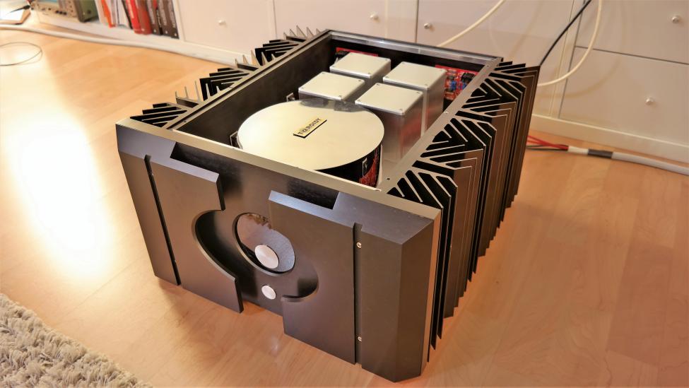

    Det skal altså bli en stereo F5 Turbo V3 i dette kabinettet.

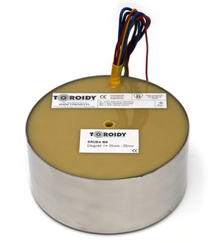

    Trafo er bestilt fra Toroidy. 2010VA Supreme Audio Grade. 4x36V (2000VA) og 1x12V (10VA).
    Jeg mangler fortsatt noe deler, men må vente litt med den siste bestillinga.
    Vis vedlegget 313793 Vis vedlegget 313794 Vis vedlegget 313795
    har du fått testet i anlegget.
    nettopp ferdig med lodding av aleph j.

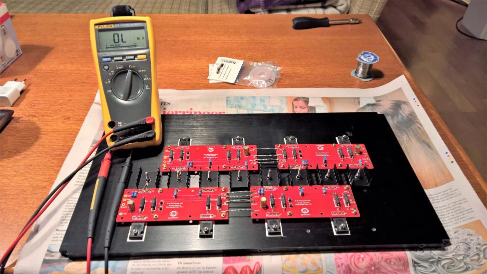

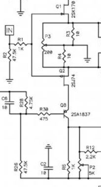

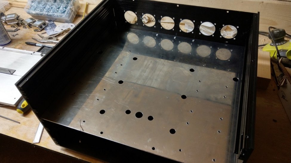

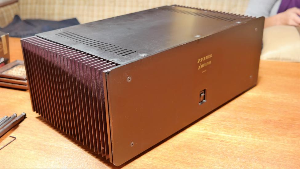

    Strømkort fra ebay. Fine kort. Kjører et kort per side. Totalt 80000uF per kanal.
    Aleph J kort fra diyaudio
    Kasse fra Italia, Modubiz.
    Vet ikke om det blir en eller to trafoer ennå. Kanskje fordel med en i forhold til støy.
    Tenkte total dualmono med to strømbrytere i utgangspuntet.
    Alle kort nesten ferdig loddet.
    må ha litt hjelp til montering.
    og skjønsne hvordan jeg skal bruke strøkortet til en kanal og ikke to.

    Hei :)

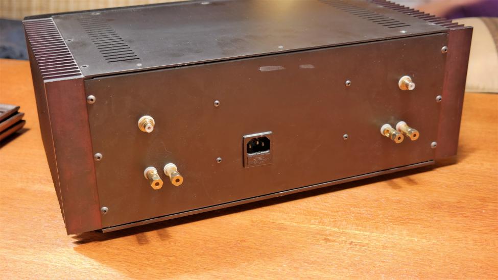

    Tøft ! Du vil garantert ikke få noe problem med kjølingen. Dette kabinettet håndterer 36 par (72 stk. ) IRFP9240/240 og 160W Kl.A. (Mono). Eller som stereo, 2X 80W Kl.A. Blir spennende å se hva du synes om trafoen fra Toroidy. Vær klar over at kablene til trafoen kommer ut på undersiden av trafoen.
    Vis vedlegget 332486
    Mvh.
    Johnny
    Satser på å greit kunne klare 100W pr kanal. Bør vel gå det? Største problemet er at man ikke får plass til alt man vil i bare et kabinett. Vet at kablene kommer ut på undersiden. Hadde tenkt å ha trafoen øverst, lengst fram i kabinettet og 4 choker under trafoen. Det går så vidt i høyden. Bakre halvdel i kabinettet hadde jeg sett for meg totalt 12stk kondensatorer i to etasjer. Vet ikke om du klarer å se for deg hva jeg mener, men jeg ser nå at det ikke er realistisk. Må i tenkeboksen.
    Store kondiser. :)
