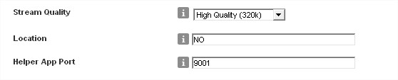

kneip skrev:
Har du husket å velge høy bitrate da?
Ja, jeg har haket av for dette i Spotify, og valgt 320 i oppsettet til SB-pluggin. Jeg trodde dette skulle være tilstrekkelig til at det skulle bli bra, men når jeg sammenligner de samme platene streamet fra Spotify og fra harddisken så er det stor forskjell i lydkvalitet. Håper det er en eller annen innstilling jeg har oversett. Så langt er konklusjonen at det er helt greit til PC-bruk, men ikke godt nok for hifi i stuen, med mindre lyden blir filtrert gjennom småpludring og fatøl.

Gjestemedlem skrev:
Om du har riktige innstillinger og er premium medlem skiller det svært lite mellom avspilling fra mine Apple Loosless filer mot Ogg Vorbis Q9 kodingen som Spotify bruker, tviler egentlig på at jeg hadde klart å skille disse i en test. Nå bruker jo jeg Mac da kanskje løsningen er å konvertere over Deph ? :-*
G
Gjestemedlem
OMF skrev:
Er det noe forskjell i forhold til dette som er linket tidligere...altså muligheten til å spille spotify fra SB...?
OMF
Ja stor forskjell. Tidligere har man kunne streame lyden fra Sportify til SBen, men uten muligheter til å søke i og velge hvilken musikk som spilles. Så man kan f.eks. starte en spilleliste og tune inn som en radiostasjon. Men med dette nye programmet så har man full funksjonalitet slik at man kan søke i, spille, se på albumcover, spille lister og alt det andre. Dette gjør at musikksamlingen i praksis øker med alt som er tilgjengelig på Spotify. Og det er jo endel mer enn de fleste har på haddiskene sine. Det krever at man har Premium.
G
Gjestemedlem
Selv du vil nok konkludere med at om filserveren er en Xp eller en Mac så blir ikke lyden vil SB så heise forskjellig av den grunn. Å eie en Mac er vel forøvrig omtrent like fristende som å melde seg inn i Ottar, Frp, Jehovas vitner, og Tjen folket, pådra seg diabetes 2 og begynne å spille trekkspill i et turnerende danseband. :-\
Jeg trodde også at det ikke skulle bli særlig forskjell lydmessig. Det var uventet, Men når jeg bytter frem og tilbake mellom album jeg har liggende lokalt og så streamer dem fra Sportify så er det skuffende stor forskjell. Grovt oppsummert blir lyden mer ullen og samtidig med en forvrengt og litt slitsom diskant når jeg streamer kontra lokal avspilling. Og det er ikke så mange innstillinger i hverken plugin til SB eller til den vanlige klienten på PCen at jeg skulle gå meg vill der.
En interessant innstilling i plugginen til SB er den for lokalitet. Siden man kan spesifisere den selv så lurer jeg på om denne kan endres hvis man vil høre på innhold som det er geografisk begrensning på.
