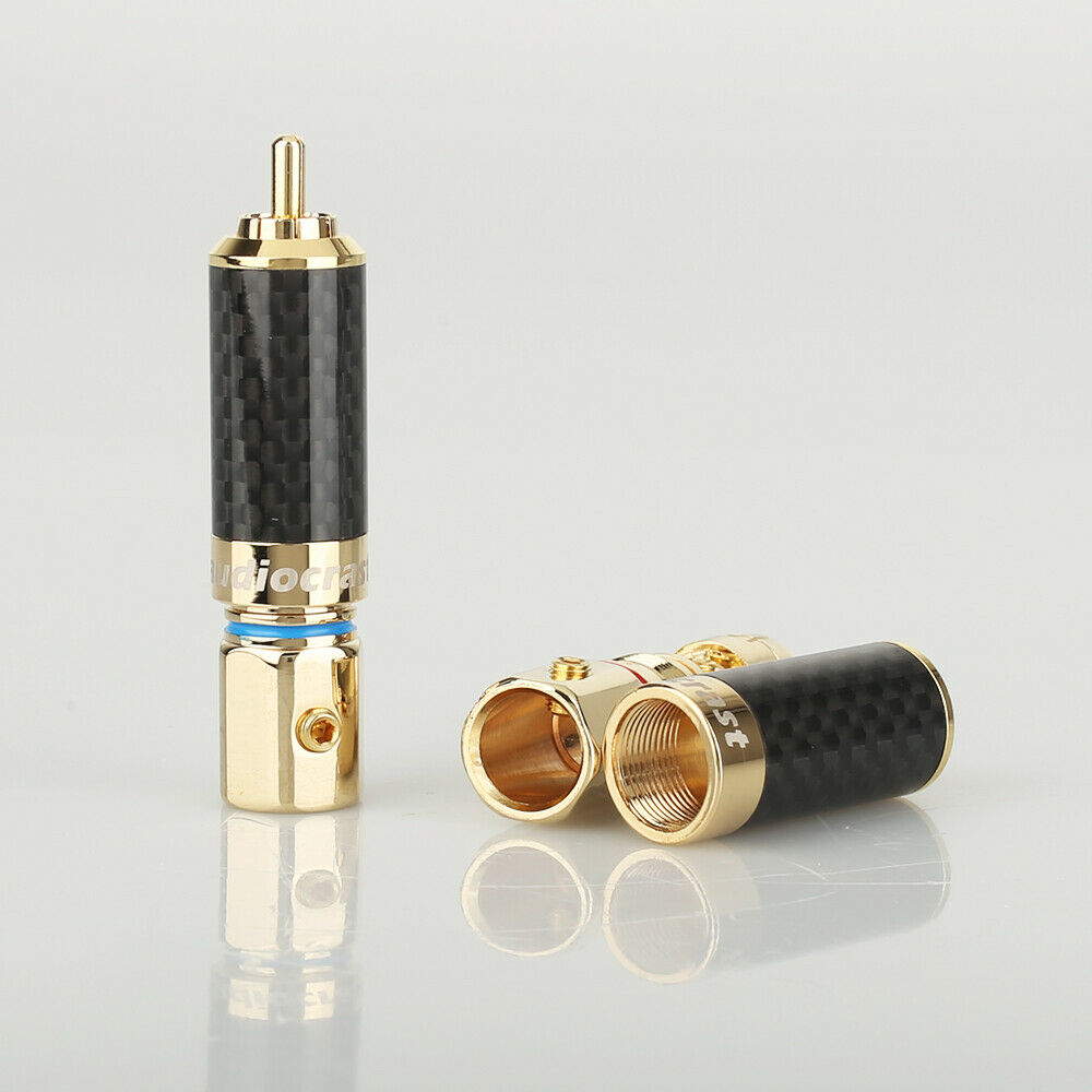

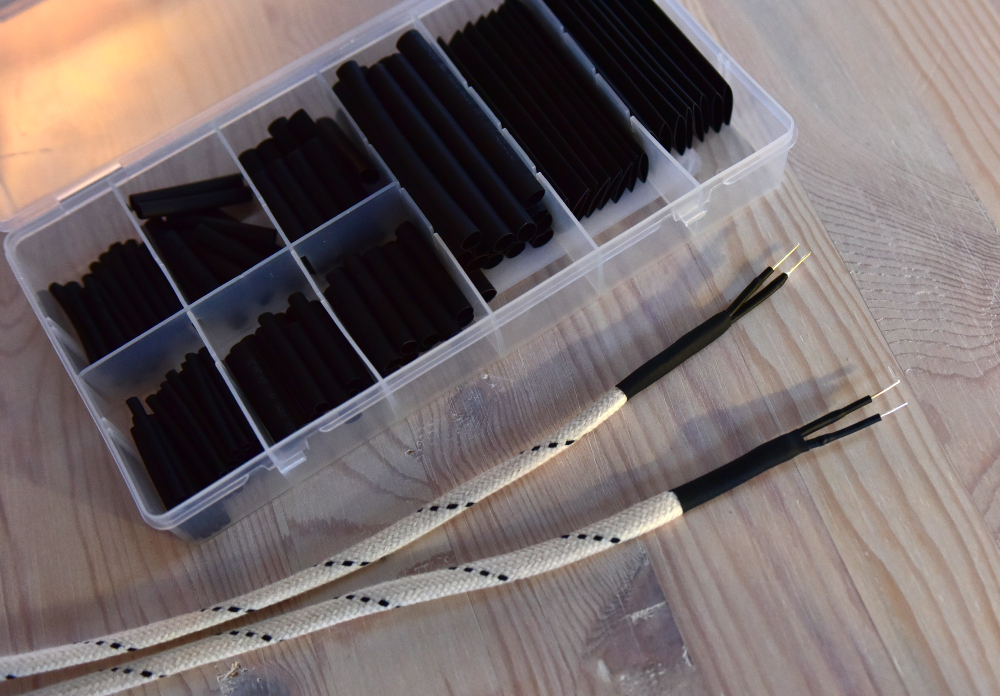

    Mens man venter på plugger fra Asia - noe som nok tar tid i disse førjuls og corona tider....
    Har i alle fall krympestrømper nok til en liten produksjon fremover :p. Valgte strømpe fremfor å risikere kortslutning da bomull lett sklir av gårde .
    IN TRANSIT :

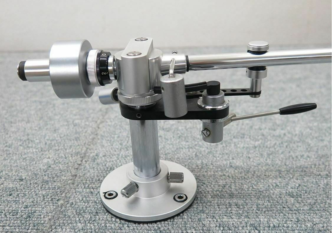

    JAAA - Sony PUA 1600L på plass igjen. Spilleren ble egentlig designet for denne armen, og Jelco 750 L var et stunt for å kunne teste SPU. Om Sony armen er en bedre arm enn Jelco skal jeg ikke uttale meg om , men på denne spilleren og med Denon DL-103R er svaret JA. Fyldigere bass , og litt mer organisk klang over det hele. Dette kan jeg trives med en stund fremover. Spilleren er hel igjen, og det gjør ikke noe at den er direkte vakker :)
    Vis vedlegget 680099
    IN TRANSIT :
    Vis vedlegget 680100
    Hvorfor plugger? Skjønner at det er lettvint, nen hva er så poeng med sølv? Hsdde sølv en gang selv, skrudde rett i terminalen. Uten at jeg tror det ble så mye bedre.. :)

    Ah.. Comprende.. Spent på hva du synes. Hadde noen Duelund signal kabler for mange år siden. Ble ikke helt overbevist over "magien".. 😀
    Jeg stiller med åpent sinn , uten å skru forventingene i taket. Likte byttet fra BM Revelation mk 1 til Renaissance Audio Blue mellom DAC og Preamp. Forsker derfor videre på dette metallet :) Hadde en Acoustic Zen Silver Reference for mange år siden, men husker den var for lys i toppen. Mange sverger til sølv i bomull , så da kjører jeg på.....

    Muligvis, det er kameraforvrængning, men ser ud til at du trænger at få strammet studsen op, som kontravægtet sidder på. Den skal vel ikke "hænge nedad",
    som det ser ud på billederne??
    Vis vedlegget 680175
    Den sitter fast , men jeg tror den er snudd opp/ned på et tidspunkt (jeg kjøpte den slik). Må bare få tak på det rette verktøy for å løsne den.

    Den skal vel "bare" sidde ligeud??
    Hvis den er lavet som så mange andre, så er den lejret i en gummibøsning og skruet ind med en skrue, som holder/spænder studsen, som modvægten
    hænger på. Det plejer at være ta´modvægt af, løsne, ta´ ud, vær sikker på at alt sidder rigtigt, stætte ind og skrue fast igen :)

    Den sitter nok i rett vinkel. Samme på alle bilder jeg finner av den. Men sporet som styrer loddet sitter opp på min, og det skal vel vende ned (har sett begge deler).

    Tror vi misforstår hinanden :)
    Alle dine billeder er taget oppefra. Hvis du ta´r billede fra siden, sidder loddet så i lige forlængelse af armen,
    eller hænger det lidt nedad??

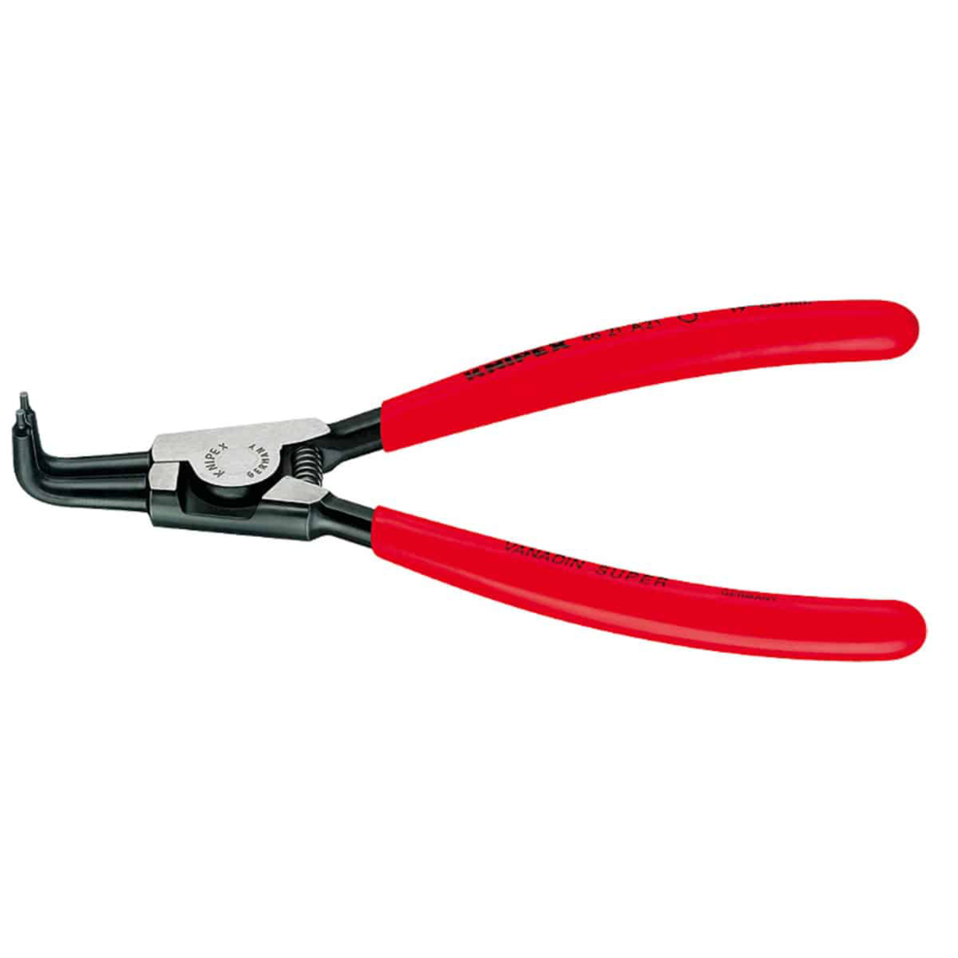

    Vender litt ned. Skruen er lik den i den røde ringen på bildet her , vet ikke hva det verktøyet heter. Skal forsøke å vende bakstussen riktig vei.....

    Da gælder det om at først ta´ den af (kontravægt af først), vær sikker på at gummiet inde i/ved armen ikke er deformt, evt. få lavet nyt, få den vendt rigtigt og få den sat, så den er helt vandret og spændt ordentligt fast, før du monterer kontravægten på ny :)
