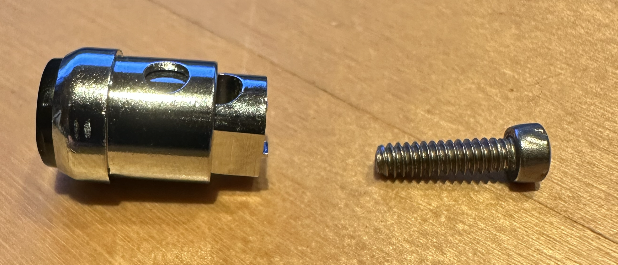

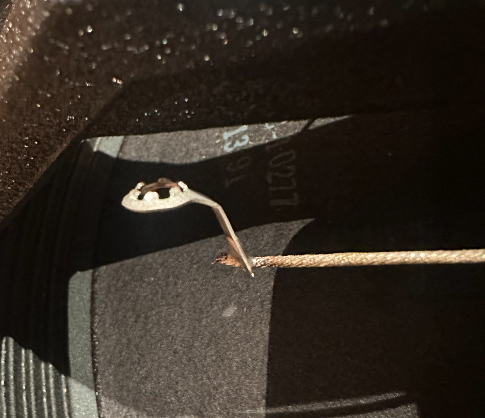

    Åssen er det mulig... Tenkte det skulle være kjapt å kable elementene i SLOBene, men det viser seg at skruene som er brukt er for lange slik at det ikke er plass til kabelen fordi skruen stikker for langt inn i terminalen. Kan prøve å få tak i kortere skruer, men disse er i tommer så kanskje ikke lagervare. Kan evt. legge på 3mm med skiver, eller kappe skruene. Eller kanskje kjøpe noen andre terminaler. Argh.
    Vis vedlegget 1208034
    Sikker? Husker at GPA ene var vanskelig å få ledning inn i terminalene på…

    @Bergfinn Jepp, er god kunde der. Utrolig hva de har.
    @emokid Jeg har sjekket flere elementer, inkludert et par av de du lempet over til meg. Det er samme problem på alle, men i ulik grad og det forklarer hvorfor du også slet med å få inn ledningene. Det kommer helt an på hvor mye de har strammet skruen. Det lille hodet på skruen og fraværet av en vanlig skive gjør at man nesten drar gjennom skruen hvis man strammer hardt, noe de hadde gjort på den første jeg prøvde meg på, bilde under. Her burde de brukt en vanlig skive før sprengskiven med loddepunktet, alternativt skruer med litt større hode...
    Vis vedlegget 1208042
    Krevde litt egen teknikk. Trykke ledning forsiktig inn i terminalen mens jeg presset knappen rytmisk inn og ut. Ville ikke gått løs på skruebytte på samtlige elementer av den grunn. Kablet nylig om Slukets SLOBs uten større problemer enn en litt sår tommel.
    Bytter ikke skruer, setter bare inn en vanlig skive i tillegg til sprengskiven. Da ble det perfekt uten å måtte "lirke" inn kabelen :)
