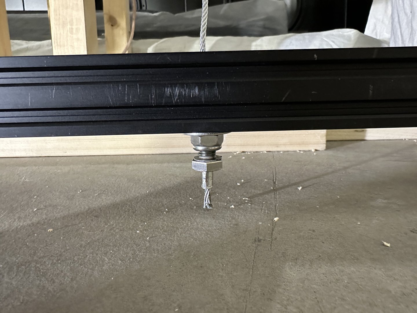

    Løsningen på problemet i forrige post ble å sette opp to trinsehjul i taket
    Og i tillegg bruke en wire festet på nederste element til å løfte opp lerretet i stedet for å dra det opp. Jeg boret hull i en 10mm bolt, førte wire gjennom hullet og terminerte deretter wire på undersiden. Låsemutter som ligger mot skive kan strammes/slakkes for å justere spennet på wire. Mye enklere enn å prøve å få wirehjulene helt identiske.
    Deretter demonterte jeg garasjeportåpner og torsjonsfjærer siden dette ikke fungerte. Men jeg beholdt stangen og wirehjulene. Kjøpte deretter inn en litt kraftigere motor som sammen med en passende girkasse ble sterk nok. Første girkasse på 5:1 utveksling klarte akkurat ikke jobben så da endte jeg opp med en 20:1 girkasse og økte hastigheten på motoren. Det er uansett ikke mer enn ca. 7 omdreininger som skal til, dvs. 140 omdr. på motor. Også her sverger jeg til en stepmotor, mest fordi de kommer med innebygd motorstyring, trenger kun driftsspenning og 2 digitale GPIO linjer (retning høy/lav og steg pulser).
    Nærbilde av stepmotor, girkasse og en custom made overgang til garasjeportstangen.
    Å se lerretet heves oppunder taket og ned igjen var et stort gjennombrudd. Da er det bare resten igjen og forhåpentligvis ingen nye store hindinger :-o
