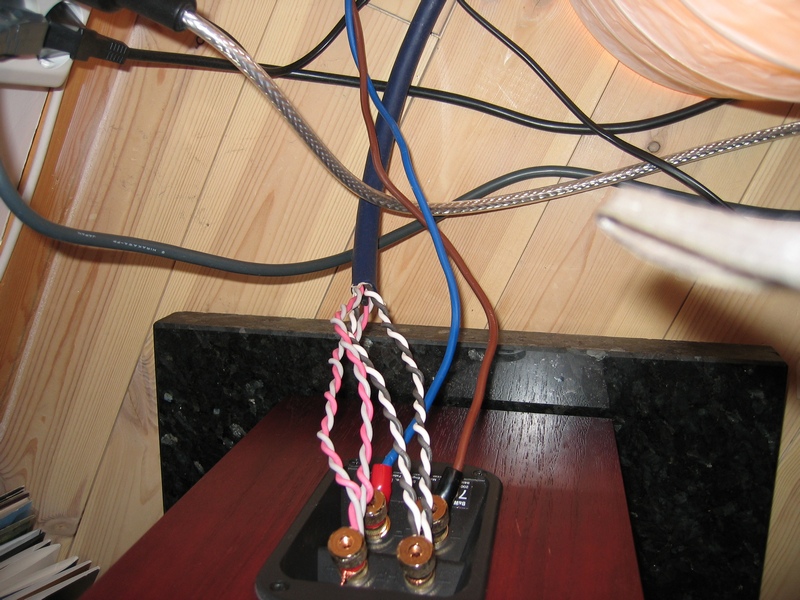

    Hei, har ikke lest gjennom hele tråden her, den er laaaang.....
    Men; har du forsøkt med sølv istedenfor kobber?
    Min erfaring er at sølv låter langt bedre enn kobber. Renere og mer organisk. De aller beste kablene jeg har hatt er Acoustic Zen Absolute (joda, de er styggdyre men men..... ;D ). Disse er lagt av absolutt 100% rent sølv iblandet 1% rent kobber. Robert Lee hevder at kobberet er nødvendig for å gi riktig klang på en del treblåserinstrumenter.
    Jeg tester nå 100 % rent flatsølv (dvs solid core) fra K A Rasmussen på Hamar i bomullsstrømpe på mine Avantgarde-horn med aktive trykk-kammersubber. Ingen plugger, kjører rett i terminalene.
    Jeg har 4 sett med kabler tilgjengelig:
    A: 0.4 * 4 mm (2 sett pr HT)
    B: 0.6 * 6 mm (2 sett pr HT)
    Skal teste ut følgende konfigurasjoner:
    1: A direkte til delefilter (diskant), jumpere til mellomtone og basser
    2: A direkte til delefilter (diskant), jumpere til mellomtone; og A til basser (dvs biwiring)
    3: A direkte til delefilter (diskant), jumpere til mellomtone; og B til basser (biwiring)
    4: A direkte til delefilter (diskant), A til mellomtone; og B til basser (triwiring)
    5 (evt): A direkte til delefilter (diskant), B til mellomtone; og B til basser (triwiring)
    Har foreløbig kun gjort pkt 1 og 2, men hører tydelig at biwiring er en klar forbedring ift singlewiring. Hører det spesielt på bassdynamikken. Lydbildet er også en anelse større.
    Opplevde det samme da jeg gikk fra singlewiring til biwiring med Absolutene, men i enda større grad når det gjaldt holografien..
    Med Absolutene gjorde jeg også en test av triwiring med bare én høyttaler (hadde bare 4 kabler tilgjengelig). Med triwiring (hvor man da kjører en kabel rett til mellomtonen, dvs utenom delefilter), ble lyden mer transparent/naken. På enkelte opptak var det nesten litt "for nakent".
    Absolutekabelen er et lite hakk bedre enn flatsølv på mikrodynamikk, og er dermed også mer nådeløs og avslørende enn flatsølvet.
    Fortsettelse følger :)

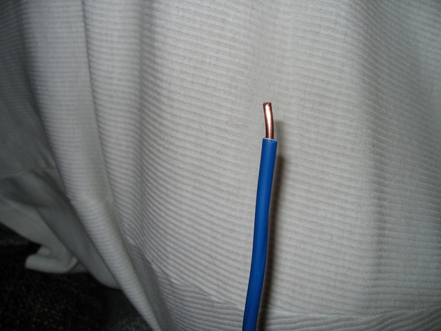

    hvor får man tak i 6kv solid core enleder kabel a tru

    Ditt lokale installasjonsfirma. Anbefaler å skrelle av den ytre isolasjonen for å lette håndteringen av de ekstremt stive lederene ;D

    Bør termineres med kabelsko som krympes og loddes. Nesten umulig å få lederene til å sitte skikkelig i terminalene uten. Kabelsko er det eneste som gir god nok kontakt. Uten stort kontaktareal er det liten vits i stort kvadrat, Bananplugger kan du bare glemme. Vær obs. på faren for å knekke terminalene p.g.a. de stive lederene.

    Elfa?
    Ellers har sikkert din lokale elektiker tilgang til slikt. Det er vel 6 kvadrat som brukes om man skal ha 25A tekniske kurser (som man gjerne skal med disse nymotes induksjonstoppene) så de har sikkert noe liggende.

    Nikko03 skrev:
    Akkurat kan jo være ett alternativ det men er den kabelen hel mantlet?
    Hel mantlet?? Her er forresten et bilde av koblingen min. Ikke pent, men effektivt ;D
    Bilde 2 er noenlunde realistisk størrelseforhold av 6 kv. solid core.

    jepp det var sånn jeg tenkte at den skulle være.
    men så lurte jeg på om den kabelen på høium hifi også var slik :)
    for det må vel være solid core det hjelper vel ikke med multi strand
    selv om den er 6kv ;D
    L
    lark
    Høium sin kabel er også solid core, og den har teflon som isolasjon. Men den er jo en del dyrere også. Jeg mener å huske at jeg ga 300 kroner for 6 meter EKKJ på mitt lokale installasjonsfirma.
