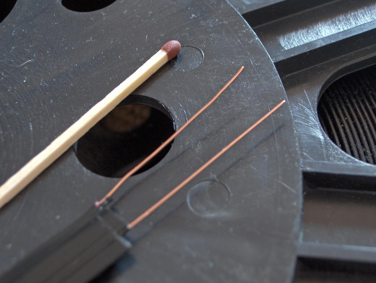

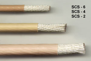

    Artig dette her, har ikke peil på teknikk vedr kabler men har to ytterligheter jeg bytter på, føler begge gjør en kjempejobb. Se her:
    Solid Core:
    Heybrook Heywire, klarer ikke måle tykkelsen......
    Multistrand:
    Van den Hul SCS-2, nederst på bildet, 33,9 kvmm, rent sølv!
    Det skumle med dem er at solidcore'n er så tynn at de kan falle ut av terminalen selv om de er skrudd godt til, den andre har tendens til å brekke terminaler ved tilrettelegging!
