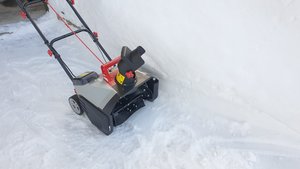

    Den fungerer fint, men 5ah batteri duger dårlig. Kjører to stk.12ah batterier på denne, og det holder akkurat. Ryobi sine batterier har masse problemer, har vel byttet ut det ene 3 ganger eller noe. Det ene taklet bare to ladinger før det konka.
    Den kaster snøen irundt 10 meter om snøen er fin og lett, kanskje 2-3 om den er våt og tung. Burde helst kjøpt den største modellen med 2-trinns utkast og drev på hjulene. Men den koster det dobbelte, og var ikke kommet enda da jeg kjøpte min.
    Greit å bare lade uten å tenke på å kjøpe bensin og olje og vedlikehold. Men det tar jo noen timer å lade imellom øktene, og er det tung snø så stopper den litt opp og blir overopphetet på batteriene virker det som.
    Har vel irundt 100kvm eller noe hjemme som må måkes, det er ihvertfall bedre enn snømåke/brett og man få vekk snøen på en bedre måte. Det holder til mitt bruk.
