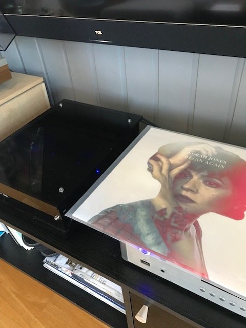

    Ok. Takk for det svaret. Er nok kanskje ikke så mye mere å hente ut på pirk egentlig som du sier. Er veldig fornøyd nå. Kjøpt ny Riia (ASR mini basis) så regner med at den kan løfte opp lydbildet litt også. Da er jeg nok forhåpentligvis i mål. NHT ene synger ganske flott nå med bra dynamikk. Men en testplate kan jeg jo få i hus. Kjekt å ha.
    Folk er fornøyd med ASR Mini Basis, og den er veldig fleksibel, så det blir nok bra. :)

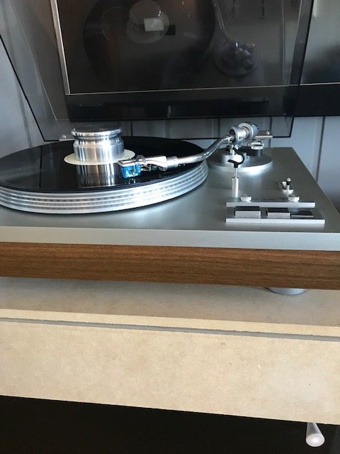

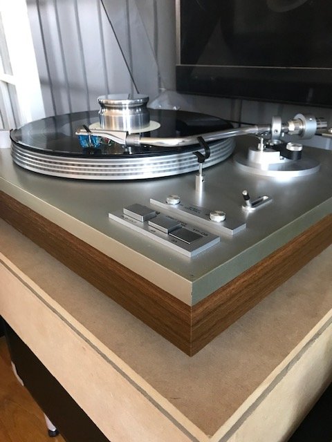

    Pål Gundersen: Helt ærlig: Zyx R50 Bloom 3 er en pickup til USD 1300. (ca NOK 12000) Den bør minst ha en av Regas beste armer for å spille optimalt. Blir ofte montert i SME, V denne. Og både Rega og SME holder en LANGT høyere kvalitet enn den Yamahaen din. Dessverre tror jeg dette dreier seg om en klassisk feilmatch, der armen rett og slett ikke er god nok til pickup- den har høye krav, dem japaneren der. Vil du ha en formel for hvordan saker og ting skal settes opp/henger sammen, kontakt Gunnar Brekke her. Han kan forklare det :) Mitt tips: Enten skifter du ut drivverket eller pickupen først. Og så god som en Bloom er bør nok drivverket gå først..Da ser du i klasse rundt Rega Planar 8 og Michell Gyrodec/Oracle m/SME-arm... En Ortofon eller Nagaoka MM bør være en bedre match til Yamaha...Eventuelt, se på en GSP RIAA...Her kan du forresten også få gjennomgangen/hjelp til korrekt setup :)

    skifte ut noe på den yamahaen skjer ikke. Da kjøper jeg ny spiller, noe som lå i kortene ved kjøp av ny pu men jeg vill gi yamahaen en tjangse. Det skal den få også. Men mulighetene er nok store for at det blir ny spiller på sikt så kan yamahaen gå over til neste generasjon i familien med en mm pu.

    Jeg er langt fra overbevist om at ikke S-armen fra åttitllet er like god som "en av Regas beste armer". ;) Matchen er god. Nærmest optimal. Ikke tenk mer på det.

    Pål´s Yamaha har en mellemtung arm, som passer perfekt til Zyx R50 Bloom 3.
    Og så er vi tilbage ved et af mine første indlæg. Korrekt nåletryk har fjernet det meste af det, han ankede over i første omgang. Nu mangler (evt.) fintuning, og om han ka´ li´ lyden af pickup/riaa kombinationen.

    Lurer på hva du betaler for når det gjelder elektrokomaniet
    SMD komponenter kan se litt puslete ut i et stort kabinett, her er inngangstrinnet
    Det ser ut som de bruker bla AD 797, LM4562, og OPA2134. Det ser også ut som de har 4 par regulatorer. Det er ikke noe som tyder på at det er en enkel/simpel konstruksjon.
