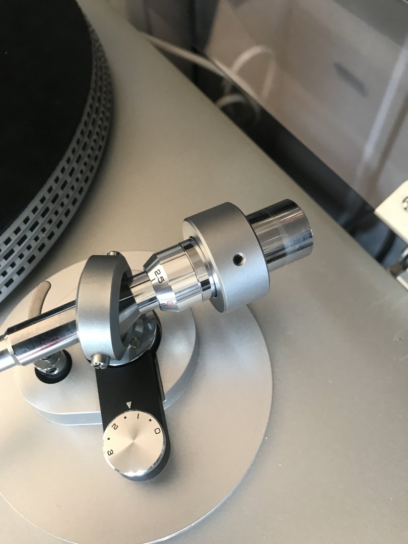

    I enden af nålearmen sidder en lille plade, hvor spolerne er viklet på. Når nåletryk er optimalt, er vinklen på spolerne i forhold til det magnetfelt, de arbejder i, også optimalt og dermed max dynamik, som pickuppen kan afgi´ :)
    Jeg sjekket med digital vekt nå, den var bare på 1,7 gr. Men jeg kan justere loddet på akselen bak så da får jeg fint 2,4 gr. Skal teste etterpå
    Øket stift trykket til 2,4 GR. Wow....for en forskjell det ble. Nå kom dynamikken. Diskanten ble litt mer fremhevet også men pu bør vell brukes noen timer før ting detter på plass. En bedre riia nå så er jeg nok i mål.👍

    Pål Gundersen: Full gjennomgang, riktige vinkler, nåletrykk, counterweights, pickup, kabling OG RIAA. HELE plattforma skal stemme Ellers får du aldri LP til å spille. Vinyl er et system i seg selv Og hva du skal ha avhenger av hva du allerede har..Hvilken Zyx har du? Lurer på om ikke armen er noe for lett til den...Hørt Graham Slee Era Gold V?
    Kan ikke nok om armresonansse desverre. Vinkling, vatring og nåletrykk er på plass nå men prøver å finne en kalkulator som jeg kan regne ut det med armen uten å måtte demontere allt for veiing. Trenger litt input på det med arm på en enkel forståelig måte.
    Syx bloom 3 uten plate på topp...
    Det er ingen som regner på det. :)
    Du kan teste den faktiske egenresonansen med en testlate, hvis du gidder.
    Det som er poenget, er at man ønsker at armen skal ha en egenresonansefrekvens rundt 8-10Hz. Altså godt under det hørbare området. Denne påvirkes av armens (inkludert pickup, skruer, etc) effektive masse og pickupens ettergivenhet (opphengets fjæringsstivhet).
    Nå har du jo allerede kjøpt pickup, så det eneste du kan gjøre nå er å evt. forsøke å justere massen litt hvis det behøves. Jeg tipper "ikke".
    Du kan sjekke med denne kalkulatoren:
    Men vi trenger å vite den effektive massen til tonearmen din. Det kan muligens også vinylengine.com hjelpe med.

    Finner ikke noen effektiv masse for armen, men armen på YP-D8 er 18g, så da er det vel ikke veldig risky å bruke samme verdi for din.
    Var det ZYX R50 Bloom 3? Da sier ZYX 12um/mN vertikal ettergivenhet og 5g masse (uten sølv- eller tinnbase som tydeligvis kan kjøpes ekstra) (så legger vi til 0,5g for skruer og muttere). Da sier kalkulatoren at armresonansen burde havne et sted på 9Hz-tallet, som er helt bra.
    ...Om du legger på 1g til i form av tyngre skruer (Soundsmith) eller noe, havner du ned mot 8Hz, men i praksis burde det ha minimal effekt.
