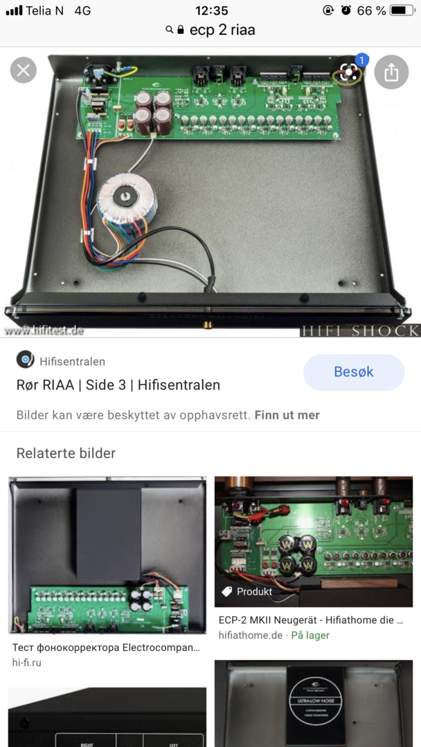

    EC ECP2 er rivende god RIAA og ligger godt under 25000,- Den takler MC på en troverdig måte og har alt man trenger for å gjøre heder på de fleste pickuper langt opp i prisnivå og langt ned i spenningsnivå. Den har også klasseledende overload margin, så om man ikke får dynamikk med den bør man begynne å feilsøke andre steder.
    Helt enig. Har ECP2 i begge mine anlegg og er godt fornøyd med dem. Har også sammenlignet med en vesentlig dyrere riaa, men valgte likevel å beholde ECP2. Den er Ikke kjedelig i det hele tatt, slik jeg har sett hevdet her inne.

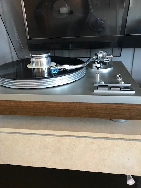

    Lurer på om jeg rett og slett må sjekke «armen» måtte skru loddet helt inn med ny pu. Mulig dynamikk blir bedre med «tyngre» head Shell. Armen nå er kanskje litt hissig på grøten/ lett.......

    Lurer på om jeg rett og slett må sjekke «armen», måtte skru loddet helt inn med ny pu.
    Undskyld, men det lyder lidt som *********** :)
    Der er kun 1 rigtig måde, og det er at bruge en nåletryksvægt og sætte tryk korrekt som ZYX anbefaler. Om Ikke du
    får nåletryk nok med kontraloddet skruet helt ind, så er du nødt til og bruge tungere headshell/"heavy" monteringsskruer, evt. mellemlæg, så pickup-headshell er parallelt med pladen. Virker ikke som om armen kan hæves/sænkes på din Yamaha :)
    Jeg får akuratt 2gr med vekt med lodd helt inn. Arm kan ikke heves/senkes men justerer med chims og platematter

    Så vidt jeg husker, anbefaler ZYX 2.4gram til de fleste af deres pickupper, så 2gram er til den lave side m.h.t. sporingsevne.
    Det, du hører som "lys" gengivelse, kan slet og ret være begyndende forvrængning + at du ikke får max dynamik, da spoleankeret ikke står optimalt i forholdt til magnetfeltet :)
    Spoleankeret ikke står optimalt?.Hva menes med det🤔 Syntes jeg har sjekket ut alle vinkler og høyder, prøvd litt forskjellig uten egentlig noe forandring i det hele tatt....

    Altså jeg kan ha for lite nåletrykk? Mener det var anbefalt 2.0 GR på syx Bloom 3
