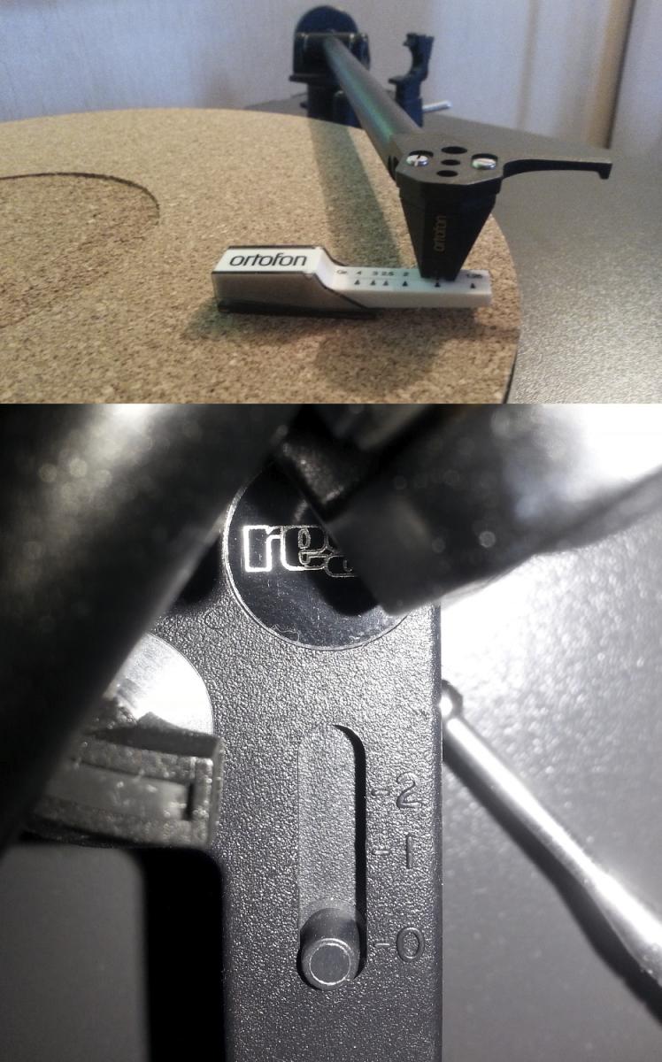

    ^ de bildene der indikerer större trykk enn 1.5 gr, ”loddet/ortofon” delen flykter ikke med kanten på krybba. Selv bruker jeg 1.7 gr på min 2M Black og det er i henhold til Ortofon´s spec (1,4-1,7 gr).
    IvarT
    Ja, det er jeg klar over, men 'kanten på krybba' er litt skråstilt, så om loddet går helt parallelt med kanten vil den hvite plasten med selve måleskalaen peke svakt oppover. Jeg trodde den hvite plasten med måleskalaen skulle ligge helt parallelt med underlaget. Ortofon skriver bare «until the Oftofon pivot scale is in balance», så da trodde jeg at det viktigste var at den hvite plasten skulle være helt parallell med underlaget.
    Men om det er 'kanten på krybba' som er det viktigste, burde jeg nok ha redusert trykket noe.
    Uansett vil ikke 1.7 gram hjelpe i mitt tilfelle, det vil nok heller bare øke problemet. Men jeg kan forsøke å justere til 1.4 gram etter 'kanten på krybba' :)

    Jeg har aldri hört annet enn att det er ”Loddet/Ortofon” delen som skal flykte med krybbekanten, har brukt den noen år og sammenlignet også med/mot elektroniske vekter, tror det skal holde godt og vel med at loddet/Ortofon delen flykter med overkanten på krybba :)
    Jeg tar som regel utgangspunkt i hva Produsenten anbefaler (Ortofon 2M Black 1,5 gr) så tar jeg den siste justeringen på öret, det har hendt tidligere at det ble litt under det anbefalte men oftest litt over, som nu.
    U
    utgatt25555
    nå kan jeg ikke armen din og kjenner ikke justeringene, men husk å ”nulle” anti-scatingen når du justerer inn vekten ellers kan det bli litt feil!

    Det ser ut til at du har fått relativt godt taket på det nå. Den delen som er merket Ortofon skal nok ligge parallelt med kanten på vugga. Skru av antiskating og flytt PU ut og inn til vugga er i balanse og les av stifttrykk. Juster om nødvendig på lodd og prøv igjen til at det stemmer med produsenten anbefalinger.
    Skurrer det fortsatt kan det hende at PU er skadet pga overlast. Det røret som stiften er festet til kan være bøyd eller oppheng deformert skal at stiften ikke har rett vinkel i plata. Hvem som har skylda vil jeg ikke begi meg inn på. Om den var riktig i butikken kan den ha flyttet seg under transport hjem mm. Mulig du kan få den sjekket evnt at den fungere greit med et annet stifte trykk.

    Hehe, ja, dette har vært en lærerik dag med Ortofon-'vugga' ;) Denne tråden har jo blitt reine folkeopplysningen i analog stifttrykksmåling :p Men det har iallfall vært godt for noe ;)
    Etter hvert fant jeg ut at om jeg var for forsiktig med å legge pickupen nedpå måleskalaen, så lå den bare og hvilte oppå vekta og viste lettere trykk enn det egentlig var. Derfor fikk jeg en del feil målinger. Om jeg derimot slapp pickupen - kontrollert selvfølgelig - et par mm over vekta ned i sporet i måleskalaen, så presset den vekta ned og viste korrekt trykk.
    Nå skal trykket endelig være satt på korrekt vis ved null antiskating til 1.5 gram. Jeg prøvde også på 1.7 gram, men syntest lyden ble litt for 'hard' og 'spiss' da. Men iallfall ingen skurring, så alt er såre vel :)

    Det er litt trangt mellom den hvite delen og den brune delen i "vugga" på den ortofon-vekta. Derfor "henger" den av og til.

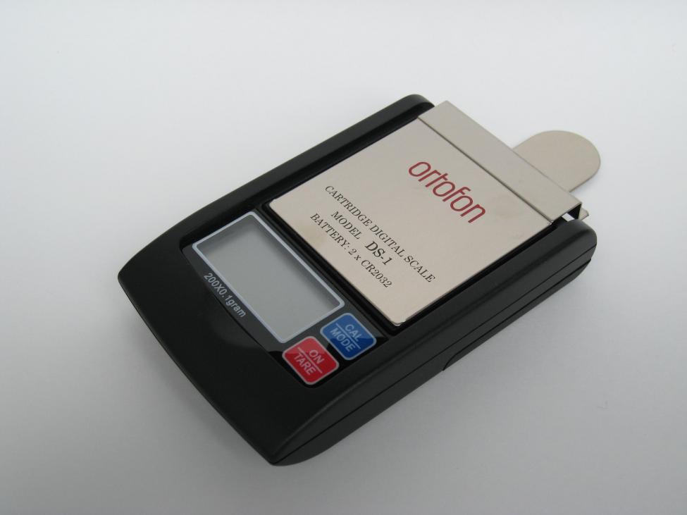

    Får kanskje kjøpe meg en digital vekt da for å få det helt presist. Jeg ser at Ortofon har en digital vekt. Er denne god? Eller er det andre jeg bør vurdere?

    Den der er god, ja- og ikke altfor dyr---
