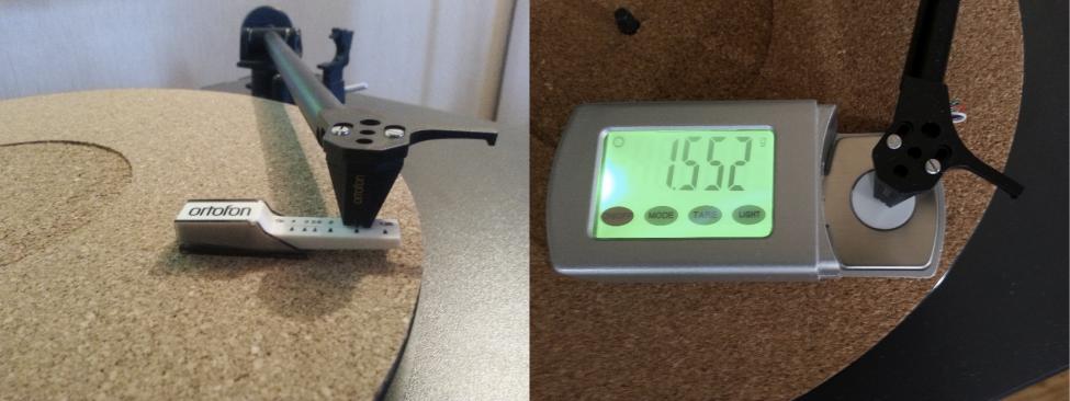

    Tok for moro skyld og sjekket stifttrykk med Ortofon-vekta, en 80 kroners digital vekt fra e-bay, og med graderingen på motvektloddet. Armen er Jelco 750D.
    Balanserte ut armen til 0 gram, og skrudde loddet innover til 1,5 g på graderingen. Digital vekt viser da 1,5 gram og Ortofon-vekta viser ca. 1,3-1,4 gram. Ortofon-vekta er dessuten desidert vanskeligst å treffe nøyaktig ønsket stifttrykk med.

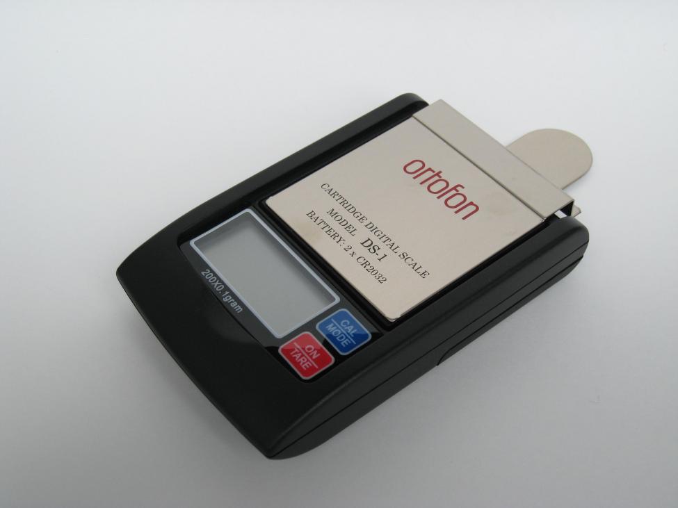

    Får kanskje kjøpe meg en digital vekt da for å få det helt presist. Jeg ser at Ortofon har en digital vekt. Er denne god? Eller er det andre jeg bør vurdere?
    Vis vedlegget 390691
    Den er i bruk her hjemme, enkel og grei i bruk!
    Har gjort samme eksperiment nå, men i motsatt rekkefølge. Altså analog måling først og så kontroll med digital vekt. Ønsket stifttrykk er 1.5 gram. Jeg kan vel ikke akkurat si at Ortofon-'vugga' gjør seg bort sammenlignet med den digitale vekta.

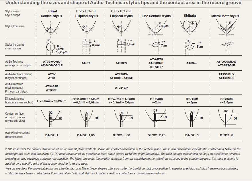

    Bare for å tydeliggjøre dette med sliping/profil på stiften i forhold til viktigheten av VTA/SRA, egentlig SRA. Se på kontaktarealet mot rillene for de forskjellige, og se for deg et avvik i vinkel mellom skjærenåla på kutterhodet (praktisk talt en meisel) og avspillingsnåla på pickupen. Ser dere da hvordan avvik vil gjøre avspillingsnåla 'større' i lengderetningen. Når radius på stiften nærmer seg radius på svingningene i rillene, så øker forvrengningen dramatisk og responsen dempes kraftig. Det er akkurat derfor de utviklet Shibata i sin tid, mye takket være at det skulle la seg gjøre å lese av signalet til bakhøyttalerne til quadrofoniske innspillinger (på 40 kHz eller hva det var).

    Shibata, som på din 2M Black er meget skarp i lengderetningen, noe som gir god og uforvrengt diskantgjengivelse. Men med store feil i VTA, eller snarere SRA, er det fullstendig bortkastet.
    Takk, det er vel nettopp det jeg har erfart. Shibataen trenger altså 8 mm spacer og ingen platematte for å få en god SRA på en RP1. Og selvsagt, en økning i stifttrykk gjør nok også sitt for sporingsevnen som gjør at den graver fram flere detaljer. Med platematta på hørtes det 'anstrengt' ut med 1.7 gram trykk, men det skyldtes nok feil SRA.
