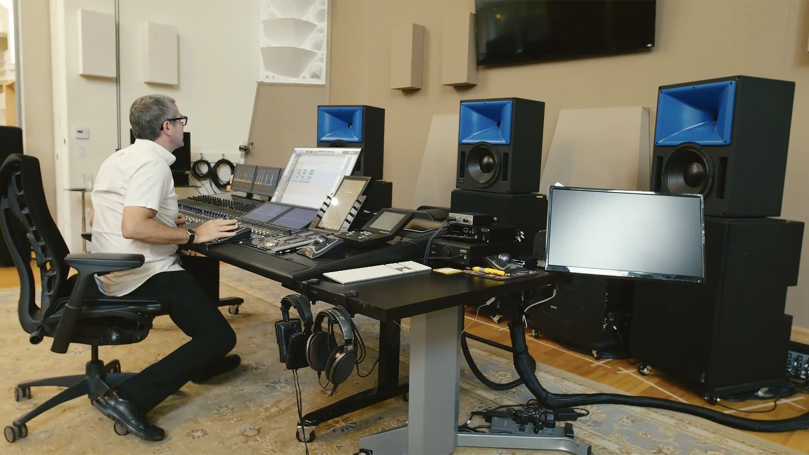

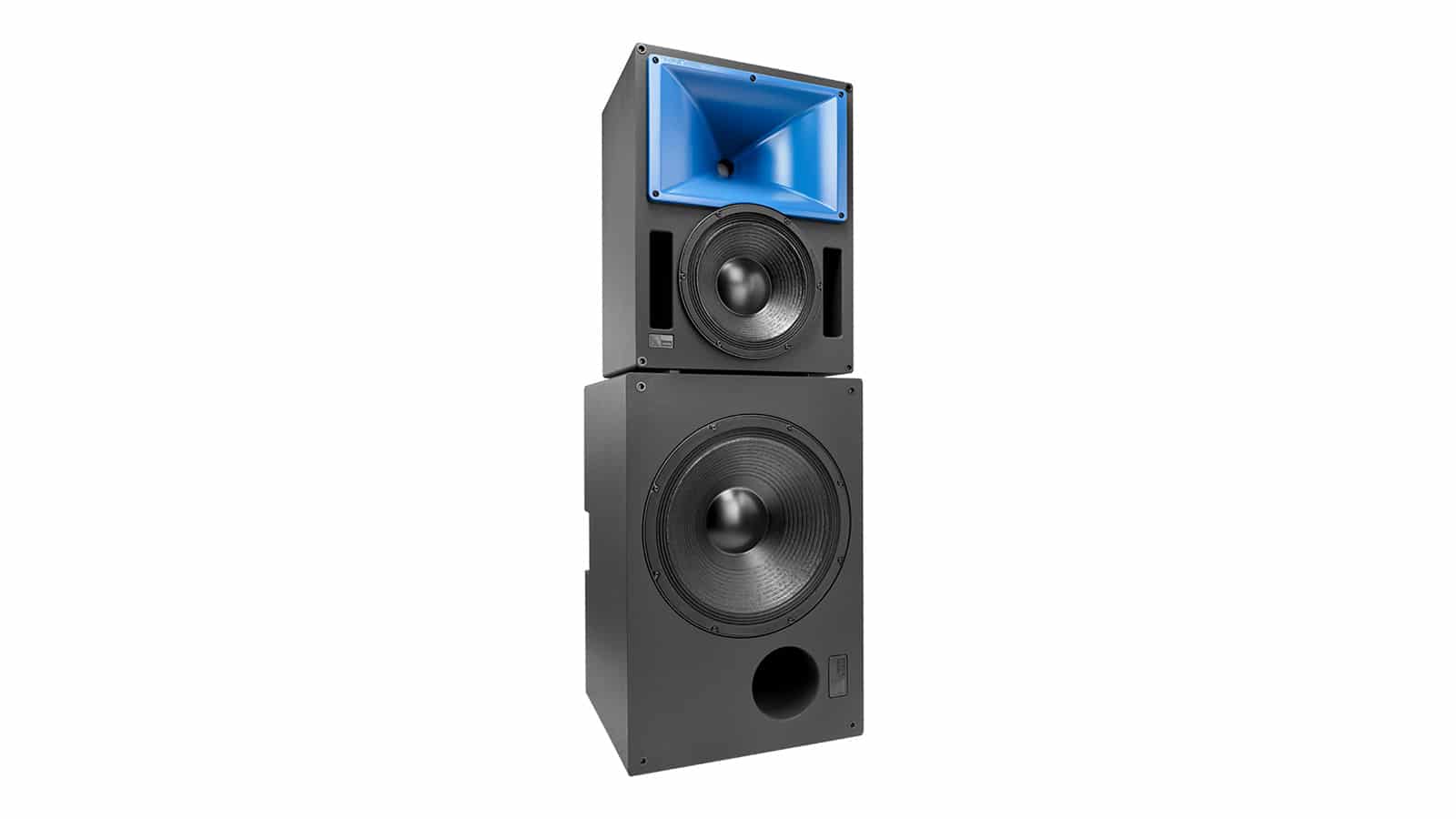

    Når du først er inne på Meyer Sound, er det ett anlegg i serien deres som faller inn i HIFI med ekstraordinær kapasitet, nemlig Bluehorn:

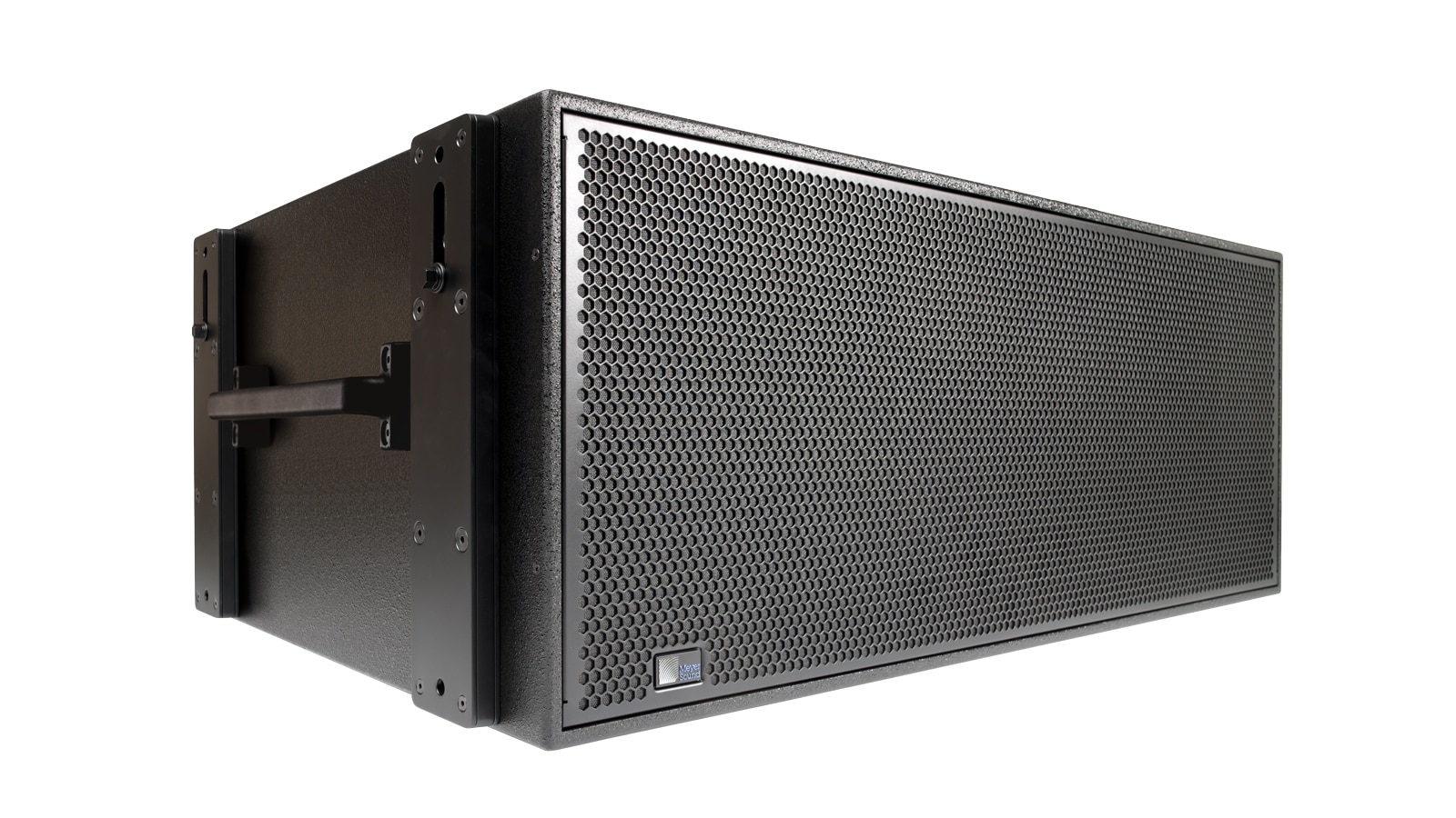

    Den kan kombineres med en Meyer-sub som går ned til 13 Hz og opp til kun 30 Hz, VLFC (Very Low Frequency Control):
    Hvis det hele kombineres med en prosessor som f.eks. Trinnov (ville satt crossover til ca. 20-25 Hz slik at infrawooferens spl-kapasitet økes noe), kan man garantere HIFI av en annen verden med dette systemet, med jevn og «flat»frekvens fra 13Hz-20kHz med en kapasitet på 130 dB. Det slår sannsynligvis samtlige oppsett på HFS og andre nettsteder på dynamikk-kriteriet.
    Løp og kjøp😉
    Vis vedlegget 775464
    Vis vedlegget 775465

    Hovedanlegget jeg viste, har en lineær SPL-kapasitet på mer enn 136 dB i stereo. Infrawooferen må deles lavere enn 30 Hz for å få mer kapasitet eller man må sette sammen et par slike infrawoofere for å komme opp i 130 dB.
    Det er da ikke noe å reagere på at et anlegg som kommer fra PA-verdenen har enestående dynamikk med lineær kapasitet fra bunn til topp?

    MYTEN OM KJEMPESTORE ROM FOR HØYTTALERE MED EKSTREM DYNAMIKK
    De tre Meyer Bluehorn-høyttalerne i front har en lineær* SPL-kapasitet fra 20Hz til 20 kHz på ca. 140 dB.
    Lytteavstand neppe mer enn 250-300 cm.
    *Lineær er et sentral ord fordi trådstarters ønsker innspill om anlegg for trommesett. Trommesett er nær fullfrekvente fra bass og opp til skingrende diskant.
    Hvis de er så bra kan vi vel være ærlige om specsene hvertfall?
    På hjemmesiden står det 130dB, ikke 140dB. Men de spiller vel sikkert på to samtidig, så da blir det vel i teorien 136dB@1m.
    Dette er 22-22khz +/-4dB, dvs at de spiller ikke linjært til 20hz, de er -4dB ned ved 22hz.
    Dette er målt med en slags pink noise som heter M-noise som er noe Meyer proprietært om jeg forstår det rett. Nå må jeg ta forbehold om at jeg skjønner hva de skriver, men her skriver de at det signalet har en Peak to RMS ratio of 18dB. Det er vel dobbelt så mye som normal forskjell mellom Peak og RMS (9dB) ved en ren sinus? Så forstår jeg det rett er det 130-18db = 112dB RMS, eller 121dB Peak.
    Med tradisjonell pink noise får de 127dB (Peak).
    Dette er så klart fortsatt grisehøyt, men ikke 140dB. Og jeg blir ikke overrasket om vi har flere på forumet her som kan spille like høyt.
    Det er tre høyttalere på bildet. Det gir kapasitet på nær 140 dB.
    Spesifikasjoner er oppgitt i henhold til en standard. Å diskutere standarden var ikke mitt poeng.
    VLFC-modulen viste jeg i min første kommentar om Meyer fordi den gir systemet kapasitet ned til 13 Hz. Kopler man flere slike VLFC-moduler sammen, tror jeg ikke mange anlegg kan vise til liknende kapasitet.
    Det må i så fall være et hornladet, kompresjonsdrevet system med et bassystem og forsterkning på godt over 10kW peak kapasitet. Jeg har ikke sett eksempler på slike hjemmeanlegg.
    Dette er vel et multikanalsanlegg, så de spiller jo ikke samme signal samtidig i de tre høyttalerne. Gir dermed ikke mening å slå sammen det?
    VLFC-systemet er sikkert bra, men det gjør jo ingenting fra eller til i diskanten som vel det har vært mest diskusjon om. Og det er jo mange her på forumet med latterlig mye kapasitet i bunn. Det er vel forøvrig mer interessant å diskutere hva som reelt må til for å oppleve dynamikk snarere enn å starte en slags konkurranse mellom et PA-system til en million og hva folk her på forumet har bygget hjemme.
