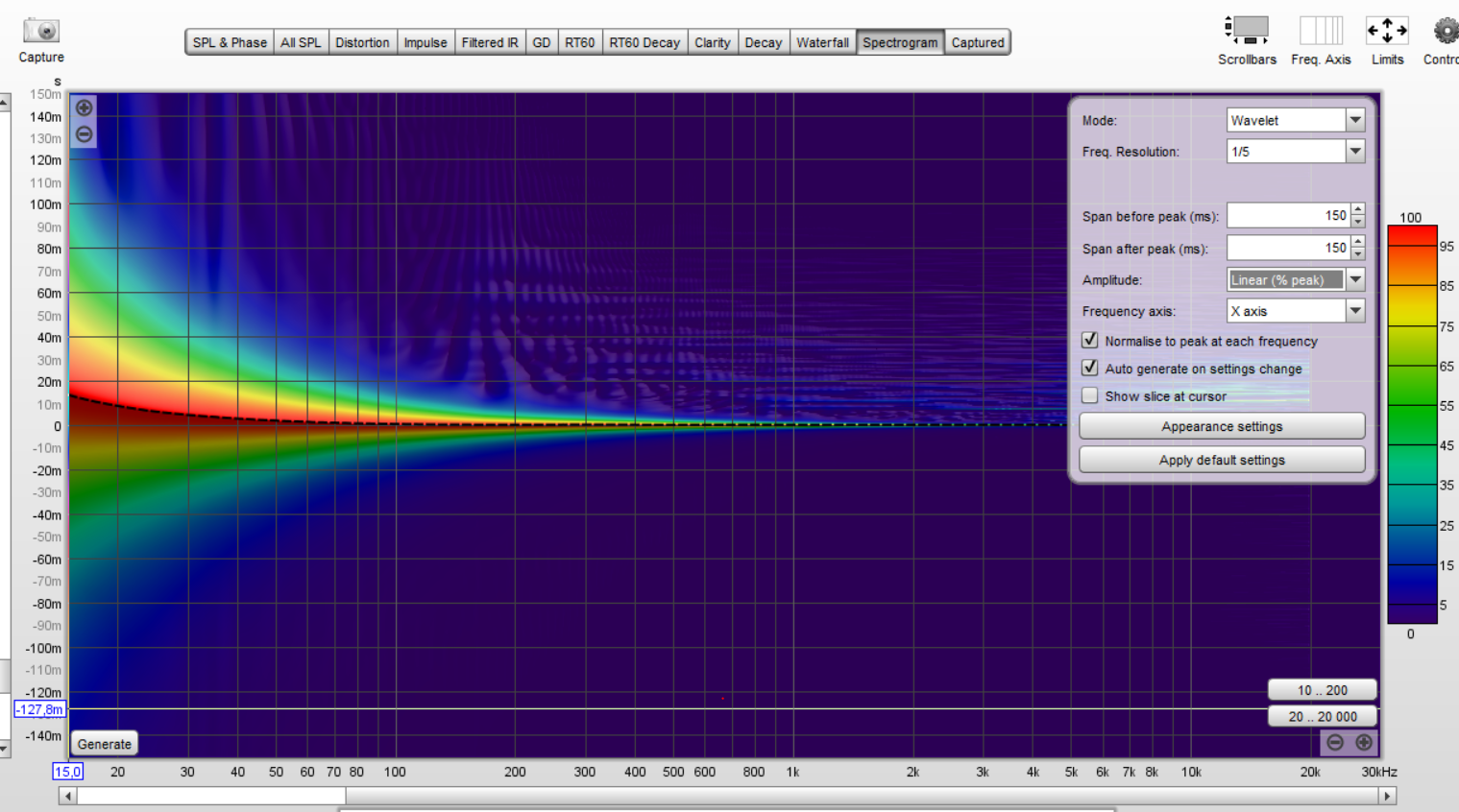

    Hvordan forstår jeg dette da, så de horisontale stripene representerer refleksjoner, i dette tilfelle fra 20-200Hz
    De vertikale boblene, det er da etterklang i varierende grad, men hva er de horisontale stripene som forsetter oppover i frekvens?
    Prøver å lese REW forklaringen men hjernen min går på en fullstendig mangel på inkompetanse situasjon....
    Sorry guttaboys, copy and paste til REW Målinger forumet, men hvis noen vil prøve å forklare så er det lov...
    Vis vedlegget 712789
    Litt vanskelig uten tallene på y og x aksen

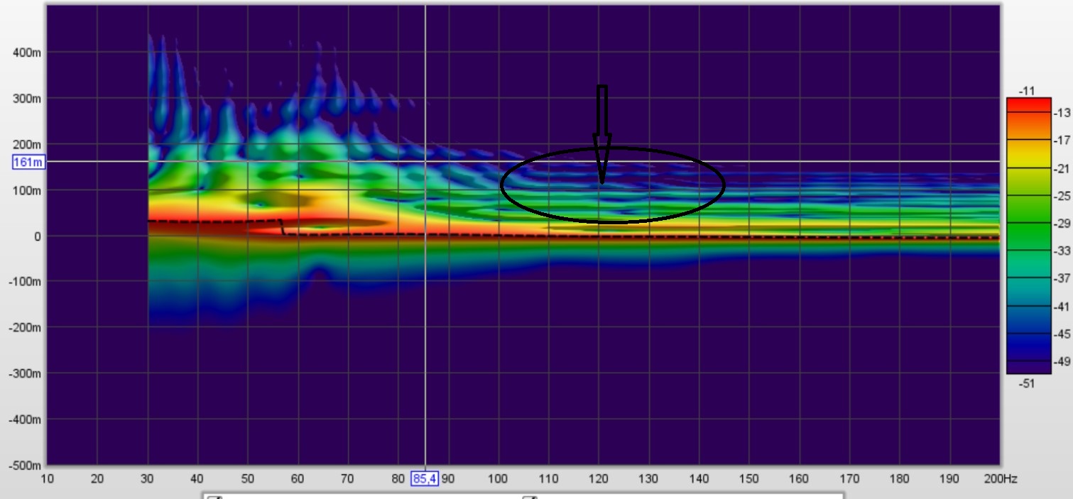

    Ja siden du nå er her, hvordan forstår man de horisontale linjene i Wavelet spectogrammet, er det harmoniske resonnanser oppover i frekvens ? Eller er det refleksjoner av de samme?

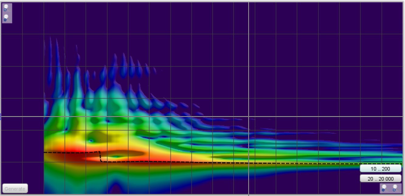

    Kan du ta en screenshot og peke på linjene du tenker på? Så vidt jeg forstår sikter du til tidslinjene som følger millisekunder på Y-aksen?

    Oi, de ser ut som ganske kraftige tidlige refleksjoner. Eventuelt noe diffusjon som ikke fungerer helt som det skal, for disse er betydelig dempet ift direktelyden, men går igjen såpass mange ganger at det må være flere bidrag.

    Ja ok kanskje mine mange store QRD på bakveggen som gjør dette.....
    Men på en annen side de gjør vel ikke stort på 120Hz,,,,

    I følge ETC har eg ingen kraftige refleksjoner etter 4-5 ms og 15 ms, Wavelet's er en egen sak. Man ser egentlig vannfallet ovenfra forklart i REW, og da ser man egentlig resonanser i etterklangen, disse boblene, veldig interessant, men hva det betyr som hva man skal analysere de som, forstår jeg ikke enda.... Resonnanser i etterklang høres jo ikke bra ut ihvertfall....
    Samtidig har jeg jo lest at store ulikheter i etterklangstiden er noe av det værste du kan ha, lydkvalitetsmessig.

    Beklager, jeg la ikke merke til at du kjørte så liten frevensskala. Tenkte du kjørte fullfrekvent. Hva med å kjøre en fullfrekvent med 10dB skala? 50dB er veldig mye til dette formålet. Om du lager en versjon der tidsaksen er tilpasset det som skjer over 100Hz, og en versjon der tidsaksen er tilpasset det som skjer over 1kHz? Slå gjerne også av normaliseringen.
