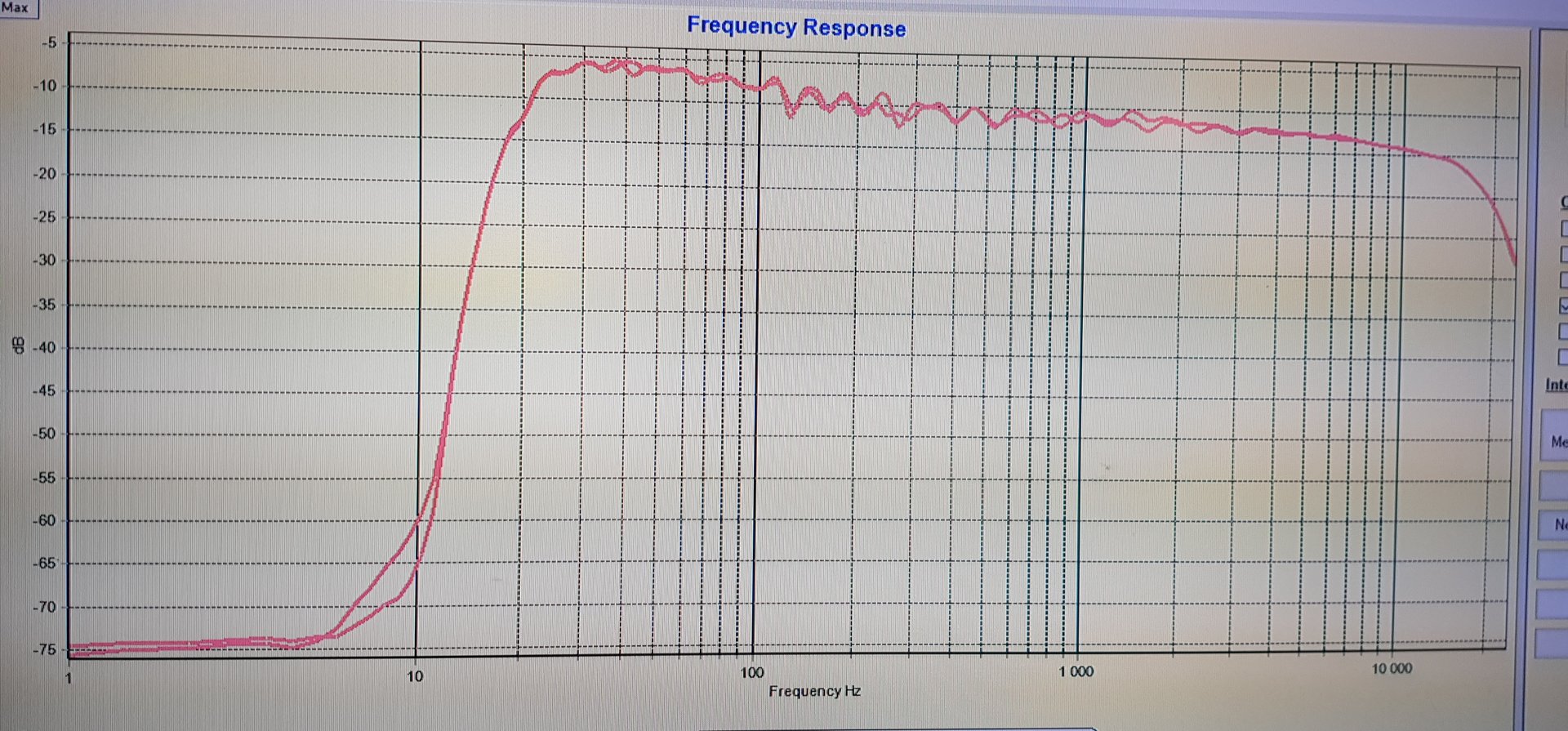

    Joda, noen topper og daler får jeg. Men jeg har i mest mulig grad forsøkt å plassere høyttalere og lytteposisjon vekk fra de dypeste dalene, så har jeg dratt toppene ned med DSP.
    Bildet under viser simulert respons i lytteposisjon (høyre og venstre), og det stemmer vanligvis med kontrollmåling via REW.
    Med REW må jeg måle med ekstern pc og mic, men husker ikke prosedyren.
    Må nok ta en telefon til Roald eksperten for å få til dette.
