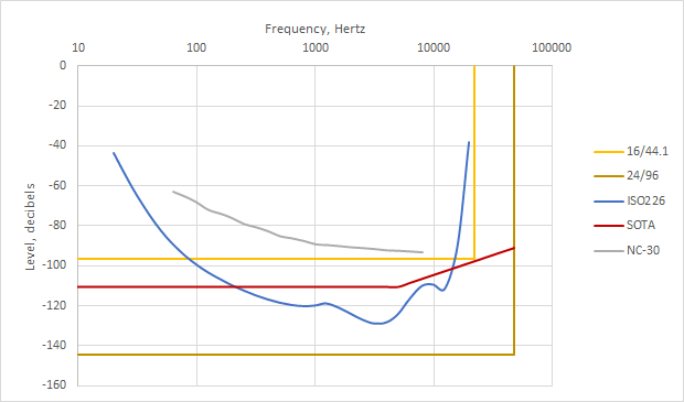

    Kurven merket NC-30 er støygulvet i et godt lytterom, mens kurven merket SOTA er sånn omtrent hva dagens beste effektforsterkere er i stand til å gjøre, ca 0,0003 % THD+N med 100 W i høyttalere med 100 dB følsomhet. De kurvene er også verdt å filosofere litt over.

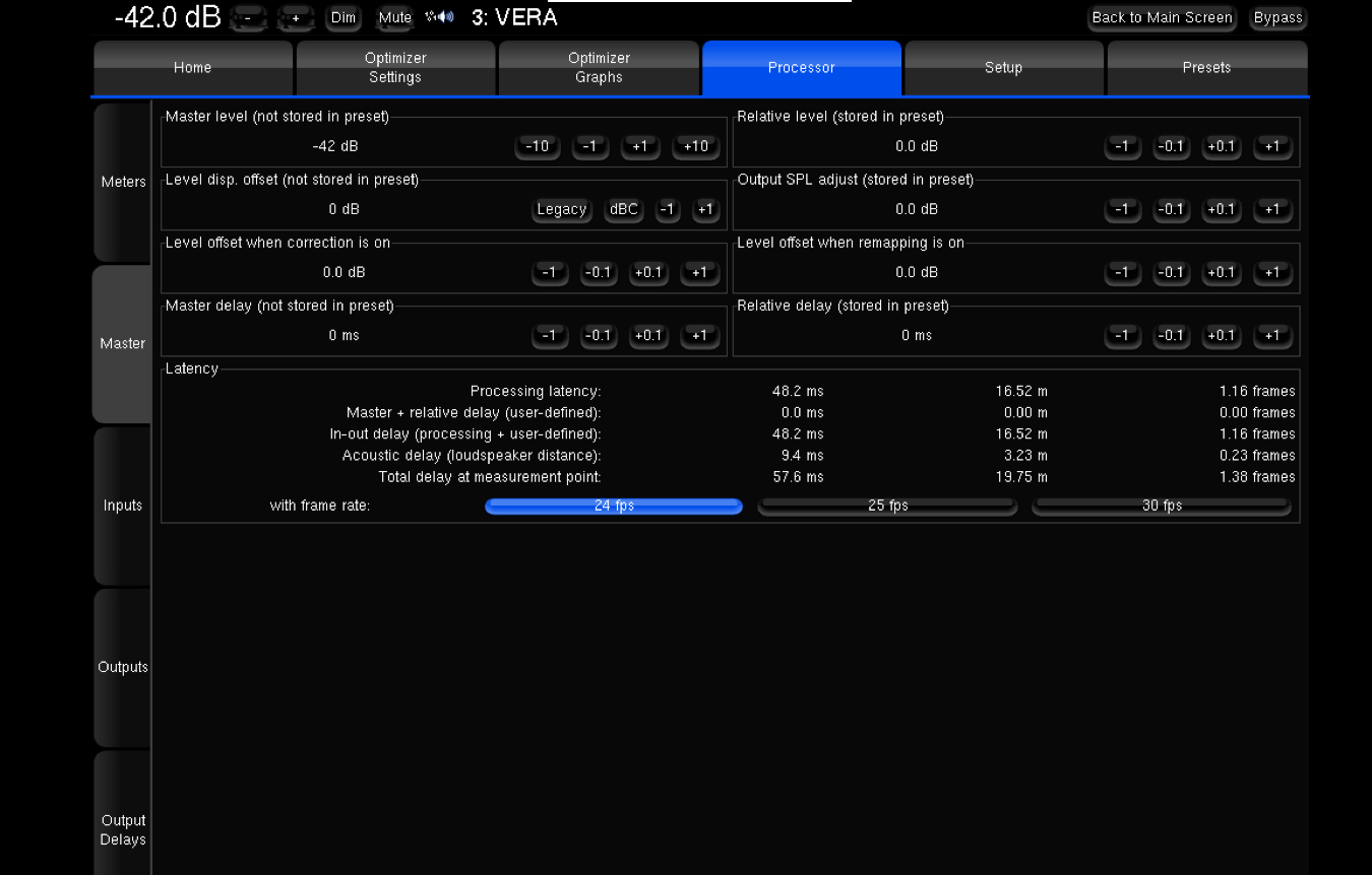

    Fiffig sak, og den fungerer helt sikkert utmerket til sitt bruk. :)
    Uansett! Spørsmålet som var stilt i utgangspunktet var om det hadde noe for seg å sette en sub i motfase bak, om ikke romproblemene var alt for store.
    Det kan godt hende det lar seg løse med flere plasseringer, uten å bruke subben som elektronisk "basstørker", men jeg mener at det hele er litt mer komplekst å få skikkelig bra om en ikke har full oversikt.
    DSP i mine subber har en viss delay, størrelsesorden 2,5 - 3ms, det er derfor jeg påpeker at det KAN bli en utfordring når man har en ukjent faktor med.
    Når alt er rigget opp i heimen med målebånd og vater er det fort gjort å tro at alt er i skjønneste orden (noe de sikkert er for de fleste) men jeg mener det kan være litt mer komplekst å få så bra som det overhode kan bli. Jeg ønsker å få max ut av utstyret jeg eier.
    Det beste er å bruke verktøy som gir et klart bilde av hva som egentlig foregår i rommet.
    Jeg hadde aldri i livet klart å skru det resultatet som er på bildet under her på frihånd, det hadde sikkert blit sånn passe ok, men da vet jeg heller ikke hva jeg hadde gått glipp av, og ofte er det helt greit. Helt til en har hørt hvordan det kan være.

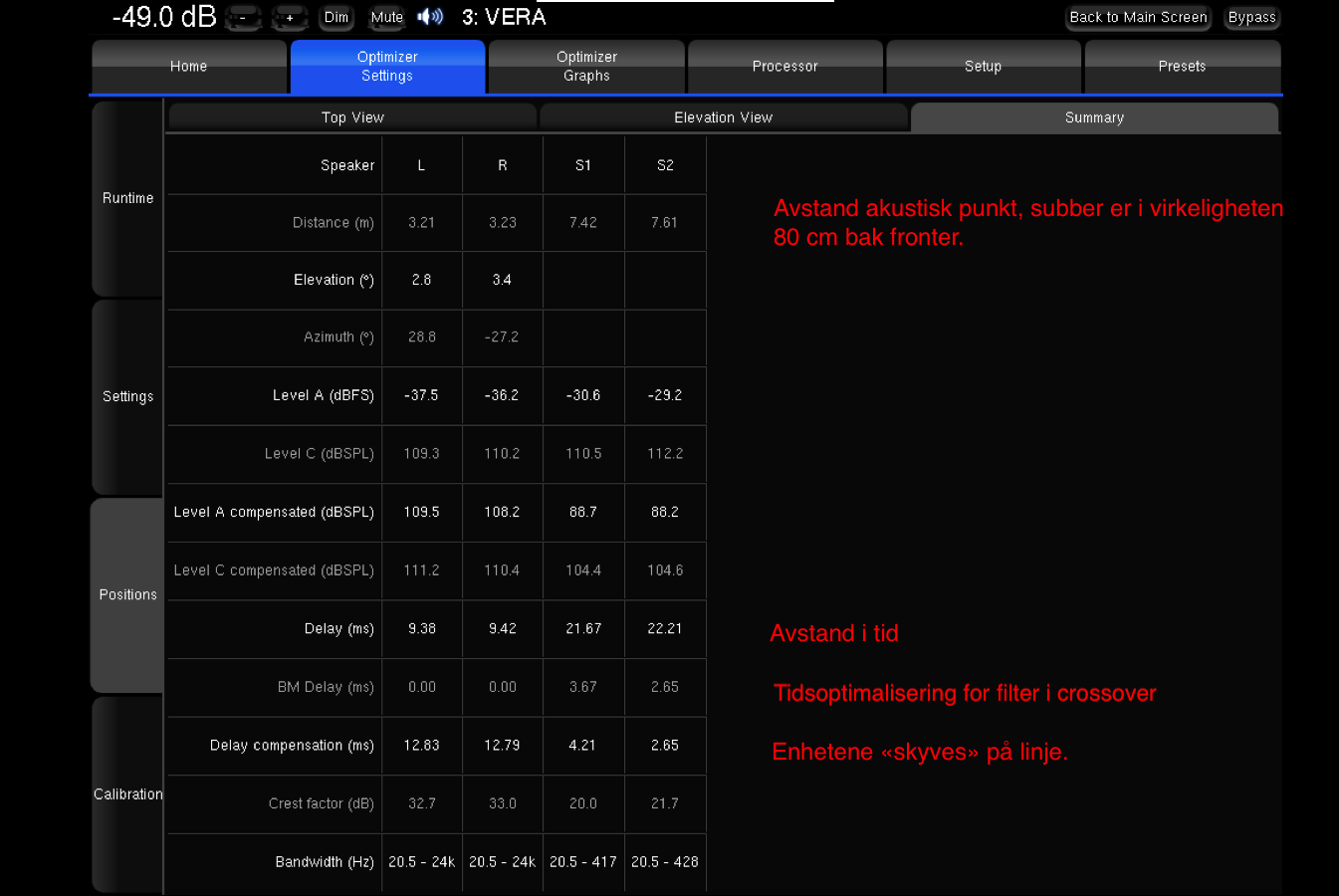

    Så mine tanker var enten å kjøre en eller flere mot fase subber bak med DSP eller ta alle subbene inn i DSP. Å spille av vinyl og kun ha subber inn i DSP vil være helt innafor hos meg. Har også en våt drøm om å stable 6 subber i font, med forskjellig gain og deling. Dette bør også gi en jevnere bassrespons.
    Vil bare skyte inn at alt dette virker fornuftig på papiret, men det er to punkter jeg vil du skal vite:
    1. Diminishing returns: For hver ekstra sub du plasserer i rommet vil effekten reduseres, noe særlig mer enn 3subber+hovedht gir liten uttelling. I tillegg til de to bak har jeg 5 subber foran pga av ønsket om membranareal. Disse 5 jobber som én.
    2. Fase: Tror at du kjapt vil finne ut at fasene dikteres av anlegg og rom. Greit å se for seg motfase bak, men ikke sikkert det gir ønsket resultat. Og med mindre du er en surround-dude kan du ikke la dem bak operere for høyt i frekvens, da vil du høre dem selv om målebrevet ser fantastisk ut.
    Dette er bare ting jeg selv har erfart, men det kan hende du gjør deg noen andre erfaringer. Hva vet jeg eller noen egentlig! :ROFLMAO:

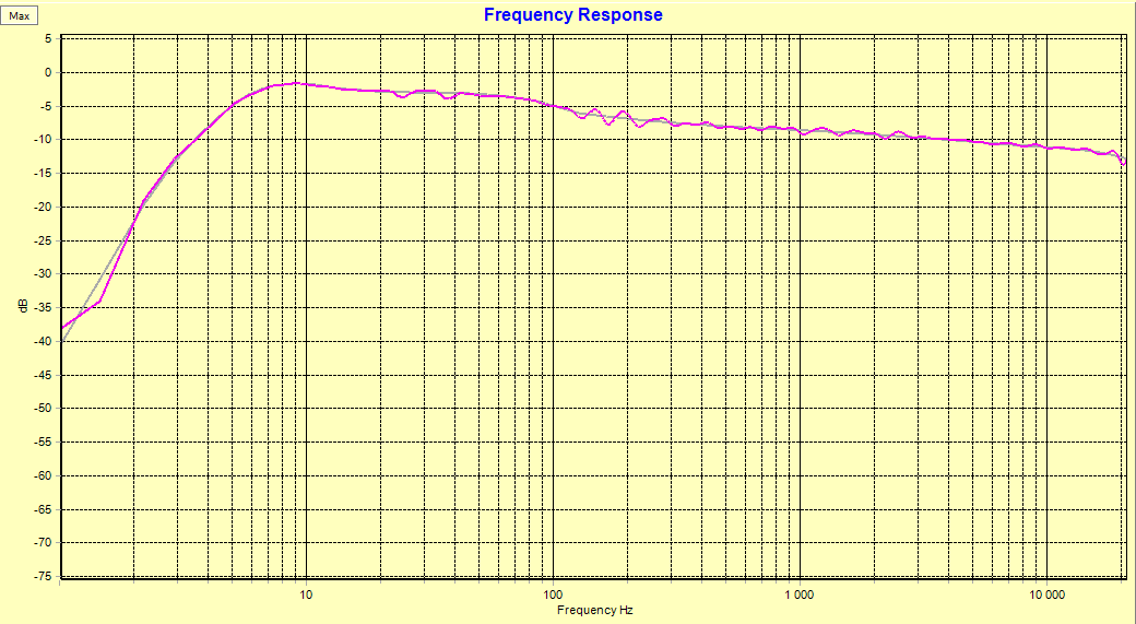

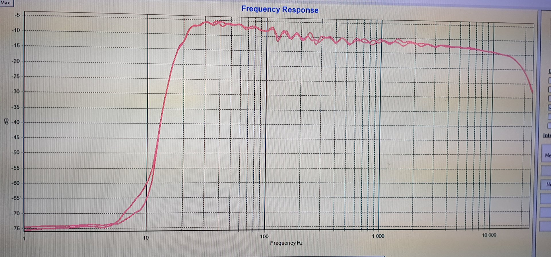

    Joda, noen topper og daler får jeg. Men jeg har i mest mulig grad forsøkt å plassere høyttalere og lytteposisjon vekk fra de dypeste dalene, så har jeg dratt toppene ned med DSP.
    Bildet under viser simulert respons i lytteposisjon (høyre og venstre), og det stemmer vanligvis med kontrollmåling via REW.
    Vis vedlegget 657193
    Med REW må jeg måle med ekstern pc og mic, men husker ikke prosedyren.
    Må nok ta en telefon til Roald eksperten for å få til dette.
    Ja det er da en fin kurve :)
    Men min kurve er noget mere hældende mod de høje frekvenser og ikke så ret . Men det er hvad der skal til for mig og mine øre for at jeg kan høre musik i timer.
    Har prøvet at rette kurven mere ud .Men det resulterede kun i hurtigt lyttetræthed :).
    min kurve minder nok mere om Hr Makkin Tosken.
