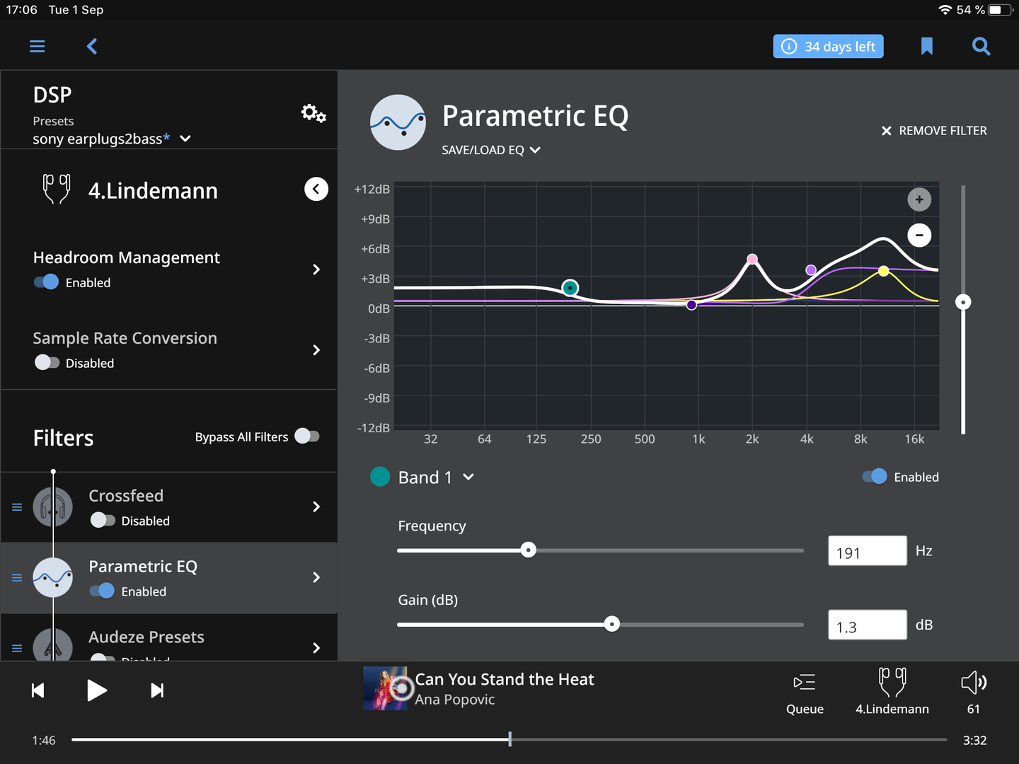

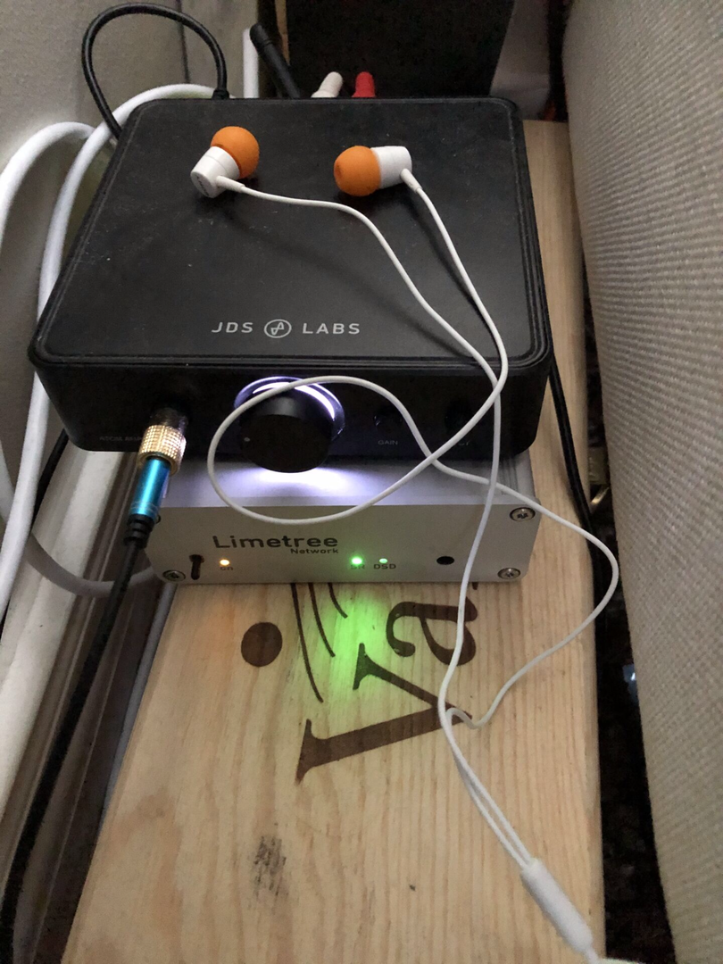

    Noen ørepropper til 50kr Sony MH755 og litt Roon eq så låter alt ålreit
