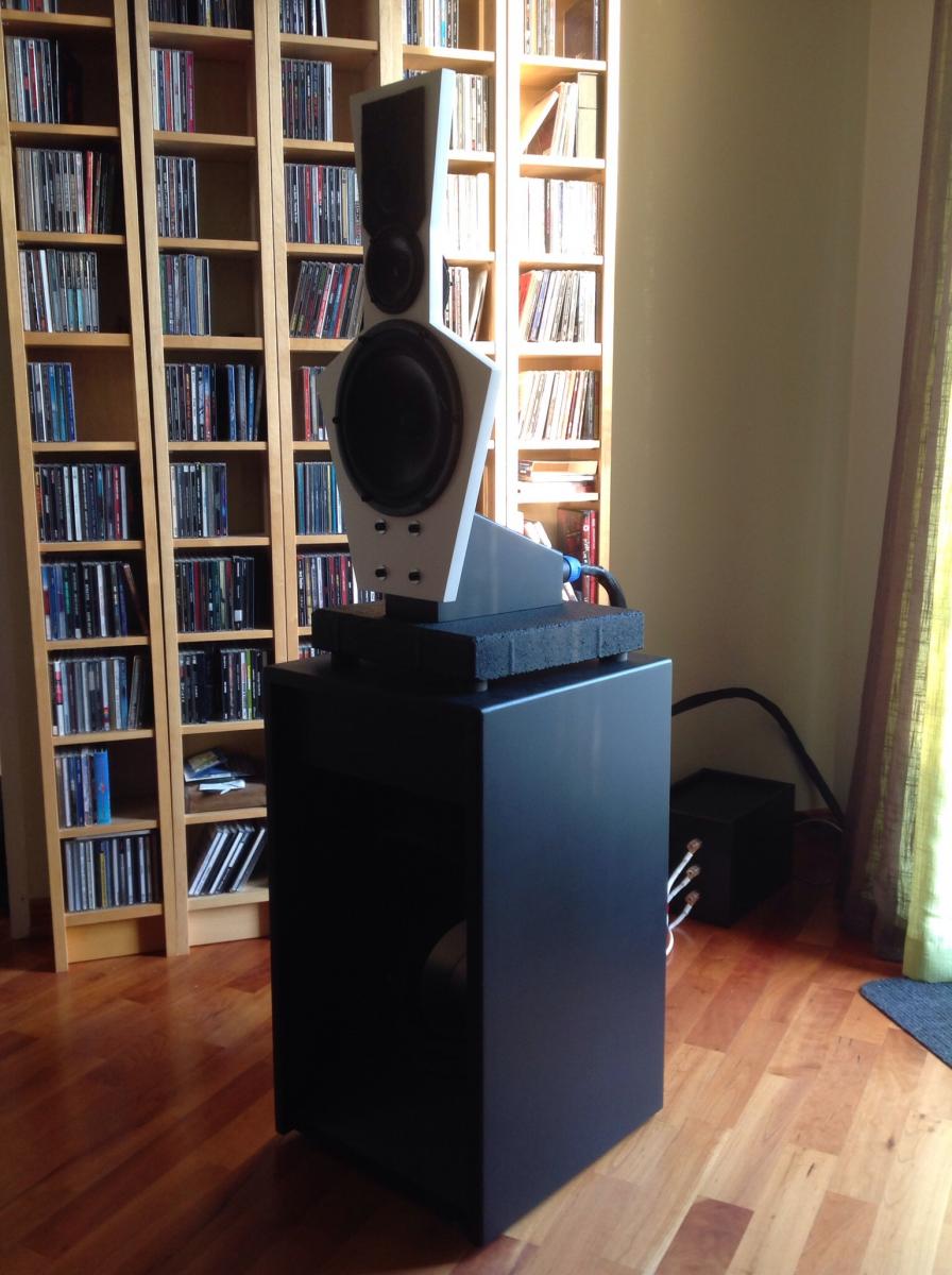

    På tide med et bildet av nesten ferdig LX... Har ikke hatt motet med meg for å få dem ferdige enda, er da mer fornuftig å spille musikk;) Det mangler da et par skruer, stofframme for bassdelen og litt annet smotteri.
    For dem som vurderer å drite i brua slik jeg har gjort (har bruene klare, mangler bare et par dempeputer til dem), så ikke gjør det. Dette beveger seg overraskende mye med "riktig" musikk,selv om murklossen under "gitaren" veier 9,7kg.
