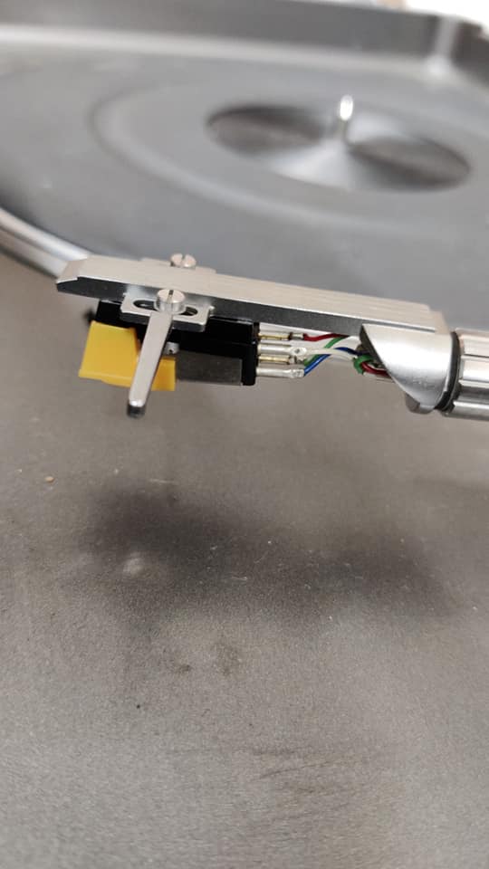

    Jeg har akkurat skaffet meg en ny platespiller jeg tenkte å til stueanlegget. Det er en Sharp Optonica RP-5100. Jeg tenkte å go denne en overhaling for å være på den sikre siden, men finner ganske lite informasjon om den. Jeg har funnet manual for ett opar andre platespillere som ser like ut, og håper de kan gi meg litt innsikt.
    Så kommer spørsmålene:
    - Er det noen som kjenner igjen pickup og stift på bildene? Jeg vil gjerne vite hva det er, slik at jeg kan finne data om stiftetrykk og lignende, samt jeg lurer på å kjøpe ny stift da jeg ikke vet tilstand på denne.
    - Det er ett vindu foran med stroboskop (eller hva det heter), men det er veldig mørkt. Noen som vet om det skal være noe lys der?
    - Det er en liten forhøyning ved tallerker, som det ser ut som stiften treffer om jeg lar den, som om den kan vile der. Noen som vet hva den er til? (bilde)

    Ludvig82: Pickupen kan se ut som en Audio Technica AT71. Jeg hadde denne liggende noen år. Bare å ta den av, og se på oversia dens- det står der. Bytt først som sist…til en 95-type fra samme kanten😎 De spillerne er etter mitt minne såpass gode at også kostbare alternativer som VM95SH kan funke bra. Shibataslip. Ellers har man jo det lille mirakelet Nagaoka MP110 til slike tilårskomne applikasjoner. SE PÅ OM DEN KAN PASSE, DU..

    Bingo @69Variant :)
    Hullet i forhøyningen er den mest simple "protractor" som finnes.
    Vær sikker på, at pickuppen er 100% parallel i headshell. Juster så nålen rammer det lille hul.
    Da behøves ingen yderligere justering (annet enn nåletrykk og antiskating selvf.)
    Pickuppen er en Audio Technica AT-71. Ny nål kan kjøpes til ingen penge.
    HER kan du få alm. rund (sperical), elliptisk eller nude elliptisk, velg selv.
    Ingen grund til å begynne å investere i andre, komplette pickupper. Med en elliptisk nål bli´r du fint kjørende
    til alm. husbehov :)

    Jeg tenkte faktisk tanken på protractor, men slo det fra meg. Det kunne vel ikke være så enkelt :p
    Hva er forskjellen på elliptisk og nude elliptisk?
    Jeg tenkte å bruke pickupen som er der enn så lenge uansett, og kanskje kjøpe ett ekstra headshell etterhvert og kanskje prøve annen pickup, men ha mulighet til å bytte. Først skal jeg rense og smøre opp og prøve å få fikset lyset i stroboskopet.
    Tusen takk for informasjonsrikt svar forresten :)

    Da er ny stift kommet i hus. Ville bare være på den sikre siden, fant data på AT-71 skal ha mellom 1,75 og 2,5g i stiftetrykk. Hva ville folket her endt på. Slik den er nå, uten at jeg har gjort noe siden den gamle nålen var på, er stiftetrykket 2.1g. Er dette en grei plass å legge seg?

    Ja....2,1 - 2,2(y)(y).... men det bare, om den nye nålen er en AT. Er det en aftermarket må du checke hos fabrikant/leverandør. Jico/SAS bruker å ha helt annen compliance enn originalen;)

    Takker for det, skal sjekke hva produsenten av nålen mener det skal være jeg.

    Fant ut at jico har satt nåletrykket til 2g, så jeg skal justere litt ned da. Ville dere gått under 2g, eller ganske akkurat på?
    Antiskating, er det slik at denne skal på omtrentlig samme verdi som nåletrykk i g? Er ihvertfall det på min andre platespiller.

    Om du går for nøyaktig 2g eller sånn ca har i utgangspunktet lite eller ingenting å si. Poenget med stifttrykket er todelt: 1) stiften skal spore godt og ha korrekt vinkel i sporet og 2) opphenget skal ikke belastes mer enn det bør over tid.
    Typisk er +/- 10% i forhold til oppgitt max helt innafor.

    Antiskating er et kompromis, du må ha mer antiskating på siste halvdel av platen enn på første halvdel, normalt. Du kan senke nålen i utløbsrillen etter siste sang men vær klar til å løfte armen, om den fyker innover må du øke antiskating.

    Du må ha mer antiskating på siste halvdel av platen enn på første halvdel.
    FEIL.
    Kravet til antiskating er nesten like stort i starten som i slutten på en LP, og minnst mitt på platen.
    Ganske få armer gjør dette korrekt. Eks. er Reed og TW Acustic. Derfor bli´r dette som regel alltid et kompromis.
    Om Jico oppgir nåletrykk til 2 gram, da bruk 2 gram... ikke under. Alt mellom 2 & 2,1 gram er innenfor.
    Om du har en test-LP med "lateral" testspor 315 Hz, 40, 50, 60, 70, 80 uM, da lytt til du hører forvregning.
    Om dette starter i en kanal først, justerer du antiskating, til forvrengning/skurr starter i begge kanaler samtidig.
    Da er du "good to go" ;)

    Har desverre ikke testplate, men tror jeg har tonet inn denne ganske greit nå. Ligger på rett over 2g stiftetrykk, og Antiskating justert litt etter følelsen og endel lesing og guider. Må vurdere å skaffe meg en testplate, det begynner jo å bli noen platespillere i samlingen.
    Eneste jeg har merket meg er at lyden er lavere fra denne spilleren, enn f.eks min lenco B55 (med en mer moderne shure pickup, husker ikke akkurat nummeret nå.)

    MM picups har varierende outputs alt etter fabrikant. Fra 3 - ca. 7mV.
    Eks.: standard MM 5mV forsterket 100 ganger = 0,5Volt.
    Normalt ut-niveau på CD er ca. 2Volt, altså 4 gange så mye som ut av vanlig MM riaa.
    Klart, at volumen, når han spiller plater, syns svakere enn andre kilder.
    Legger du dertil, at PU ikke gi´r 5mV men eksempelvis 3,8mV, da er det
    bare å skru litt høyere opp på forsterker-volume-knappen. Alt. finne en PU med høyere signalniveau ut.
    Håper, dette gav lite mening for @Ludvig82 ;)
    Joda gir litt mening, og gir meg absolutt mer informasjon for å gjøre litt forskning selv :) Frister litt å prøve med annen PU når jeg finner tid til det, men da vet jeg at jeg kommer til å grave meg dyp ned i hullet med meninger og erfaringer om forskjellige pickuper, og sikkert bruke alt for lang tid på det. Jeg er ikke typen som er ekstremt kresen på musikk, jeg vil ha en god lytteopplevelse og varme i musikken. Så får vel starte og lete litt der.
    AT-71 har såvidt jeg ser kun 2.7mV ut, så det er kanskje ikke så rart det blir litt dårlig med volum. En pickup fra f.eks Audio-Technicas VM95 serie vil gi 4mV ut og en anseelig forbedring i så måte. I tillegg er det glimrende pickuper til supre priser.
    For enda mer volum kan jeg anbefale Goldring 1042, som gir 6.5mV ut. Det er en av de beste MMer jeg har hørt og en absolutt klassiker. Den bør evt. handles fra Juno Records i London som selger den billigere enn noe annen forhandler. 1000 kroner å spare kontra kjøp i Norge eller noe annet sted selv inkl. frakt og moms.
    Skal se litt på dette, bare litt redd jeg roter meg alldeles bort i forskning på pickuper i så fall. Har familieøkning om ett par måneder her, så regner med det blir ikke gjort mye prosjekter med platespilleren før han har kommet til verden og slikt :)

    Vekt + vekten på PU ift ettergivenhet en i PU, slik at PU tonearm resonansen ikke blir for høy i frekvens og nivå.

    Sjekket også fort opp PU'en på Lenco B55'en. Det er en Shure M97XE, og ser denne har en utgangseffekt på 4,0 mV. Så det forklarer litt volumforskjellene mellom disse.
    KJ
    Må desverre si jeg ikke forstod hva du mente her. Men skjønte det har noe med total vekt på headshell og pu i forhold til tonear,m. Bør kanskje prøve å få til mest mulig lik vekt til det man allerede har?
    Og hvis jeg ikke er helt på jordet, kalles den typen tilkobling jeg har sme, så de fleste sme headshell burde fungere. Har kabler av forskjellig kvalitet mye å si?

    Når det skal matchast arm og pickup må ein vite kor stor effektiv masse er. Denne effektive massen inkuderer vekta av pickupshellet. Kjøper du eit tyngre/lettare shell enn standardshellet som fylgjer med armen, må du ta omsyn til endringa når du reknar på dette. Sjekk elles denne sida, den kan vere til nytte: https://www.vinylengine.com/tools.shtml
