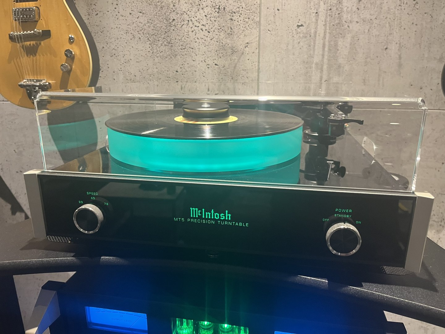

    Er det en grønn selvlysende plate du har kjøpt eller er det en eller annen gimmick? Jeg ga f… og kjøpte en platespiller med grønn platetallerkenen i stedet (ps. grønnfargen er mye "grønnere" irl enn på bildet)…🙈 😅
    Skål fra en huleboer til en annen…🍻 :giggle:
    Vis vedlegget 1015322 Vis vedlegget 1015323
    Tenkte den kom😜 Ser kul ut den spilleren din. Her er det bare platen lyser. Det dumme er at jeg hadde standard utgaven fra før, men måtte jo denne selvlysende utgaven😁 Skål🍻

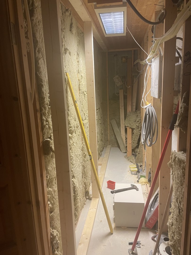

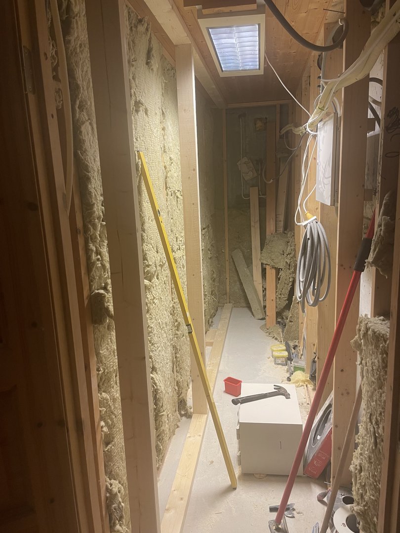

    Steg 2 eller 3 av sveitserost bakvegg planlegges, og skal straks iverksettes. Det skal settes opp en ny lettvegg i boden, slik at jeg går fra 10 til 30 cm med isolasjon. Det betyr at bassfellene mine blir ca 1 meter dype, mens midtfeltet der vinylen er, blir 30cm dyp. Forventer ikke så veldig mye, men fint å få dette avsluttet. Da er det kun spiler som gjenstår.

    Så tjukk som jeg er så hadde jeg neppe kommet ut der ifra hvis jeg mot formodning hadde kommet inn… 😬 😂
    Godt å vite🤪Hvis jeg sier til kona at nå er hun noen kg for mye, blir det liksom litt sur stemning. Merkelig nok🙄 Men da kan jeg heller si, at spiser du mere nå, kommer du ikke inn boden🤓 Kanskje det er mere skånsomt🤪
