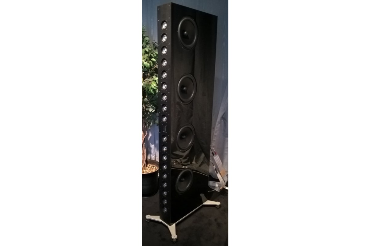

    Sånn ser en innovativ og helnorsk transmisjonsmisjonslinjehøyttaler til 1000K, eller en milljon ut:
    Ser ut som en lukket kasse med 4 drivere for meg. Pen i lakken.

    Vi kan godt stoppe når som helst, men ser ikke at Sevald er tjent med å begynne å vurdere lukkede transmisjonslinjeløsninger - hvis det i det hele tatt finnes noes slikt.
    57.496
    111.546
    Ekte transmission line pr. definisjon er ikke lukket. Kortversjonen; volumet bak høyttalerelementet har avtagende og dempet tversnitt og ender opp i en kontrollert åpning.
