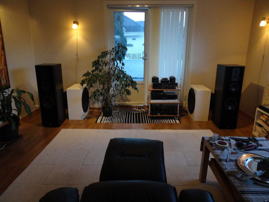

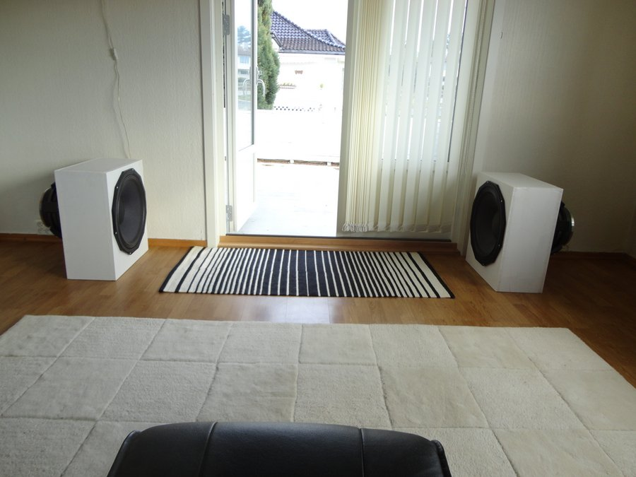

    Hvor store kasser, hvilke elementer og amp har du i kikkerten?
    Det blir 100liter pr kammer. Har flere 15" i kikkerten. Snickers sine er et av alternativene. Ellers så er også BMS aktuelle. Holder og 18N862 som en mulighet en liten stund til selv om jeg nå tviler på at det blir disse. De funker også til 100liter kammer. Nå når dette er nå avgjort holder jeg på å planlegge selve konstruksjon med avstiving osv.. Forsterker er ikke avgjort, men vurderer Hypex plateforsterkere med DSP
    Sevald
    Avviker.
    27.02.2005
    11.863
    32.701
    Aksdal, Rogaland
    Jeg kunne delt tårnene og prøvd flere plasseringer i front, men problemet er høyttalerne mine. Å trekke dem lengre fra frontvegg er ikke bra. Synes det spiller dritt av en eller annen grunn. I tillegg så er jeg litt låst med lerret som er felt inn i lyskasse i taket. Det går an å bygge om men vet ikke om jeg er motivert.

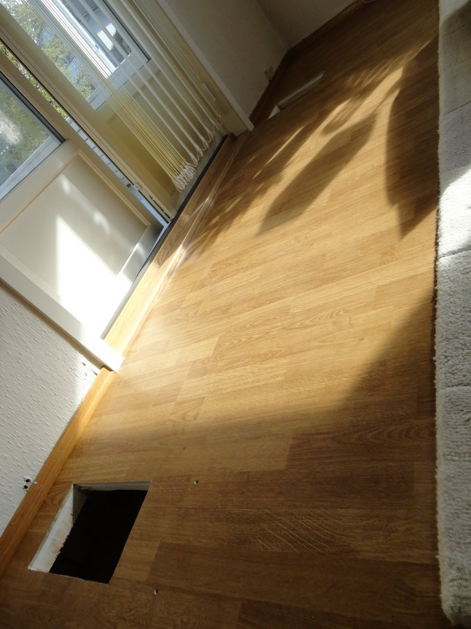

    Ikke sett meg på flere syke ideer😂 Hull i gulv.. hva er planen her?
    Planen var å bruke kjelleren som trykkammerkasse. Mens du snakker om 100L per kasse, så er denne IBen i praksis en kasse på ørten kubikkmeter, men tar bare så mye plass i lytterommet. Kassen befinner seg bokstavelig talt i kjelleren. 2x18"/side.
