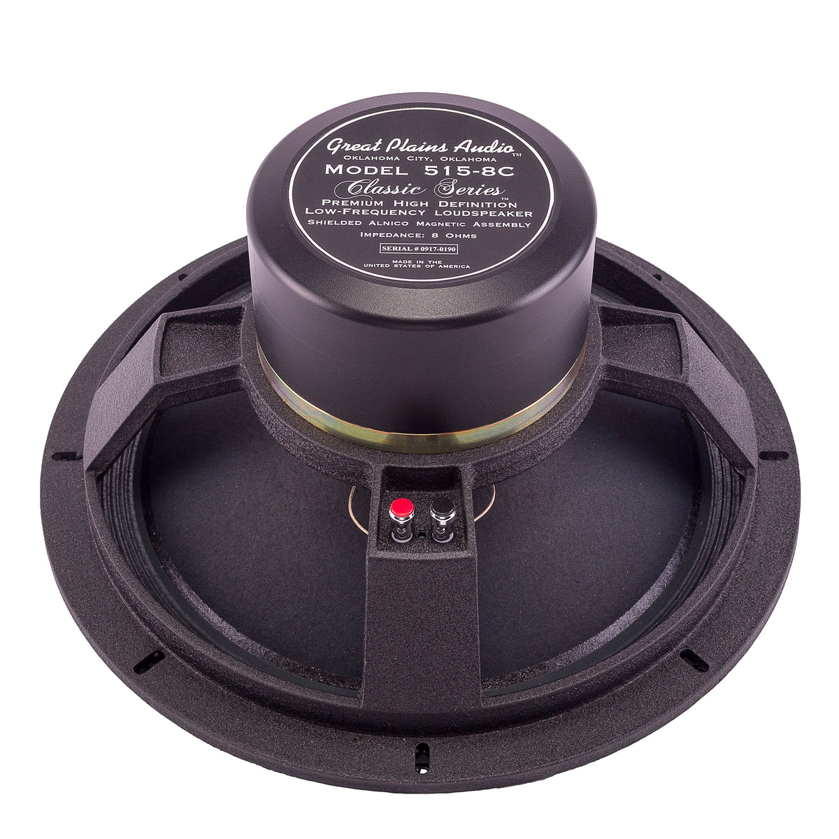

    Det har blitt nevnt at jeg trenger mye forsterker krefter ved bruk av 18n862. Men jeg trenger ikke forsyne disse slik at de leverer på maks. Som nevnt så ser jeg mere for meg maks 115db.
    57.496
    111.550
    Hvilke drivere bruker du? Hvor stort rom har du?
    GPA (Altec) 515C, rommet er 40 m2.
    vidarje
    24.10.2009
    5.844
    4.324
    Rasta
    Er det disse?
    57.496
    111.550

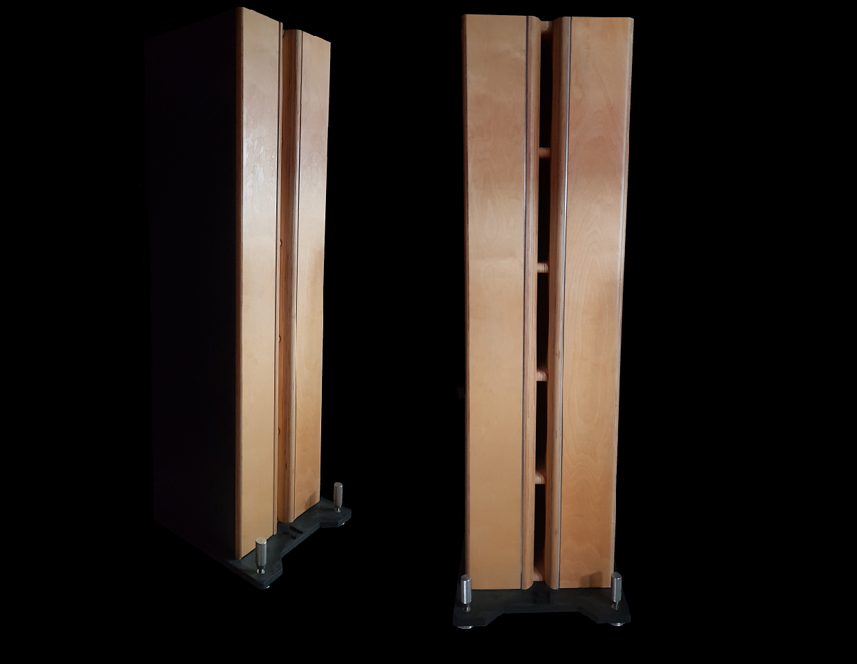

    Takk. Skal kikke litt på de. Kan du si litt om kabinett? Størrelse pr kammer? Lukket eller bassrefleks?
    Ingen av delene - det er i prinsipp en åpen baffel i W-form med slot loading fra elementene.
    Merk; dette er ikke en sub pr. definisjon, de spiller fra bunn og opp til 350 Hz, jeg kutter de på 180 akkurat nå.

    MarkusH
    Vis vedlegget 743377
    Dette må være det fineste og råeste jeg har sett med tanke på bass-system. SLOB er vel ikke så veldig ulikt disse her?
    Koster vel nok til at man kunne lånt på huset antar jeg ... Har et ønske om å høre det du besitter en gang :)
