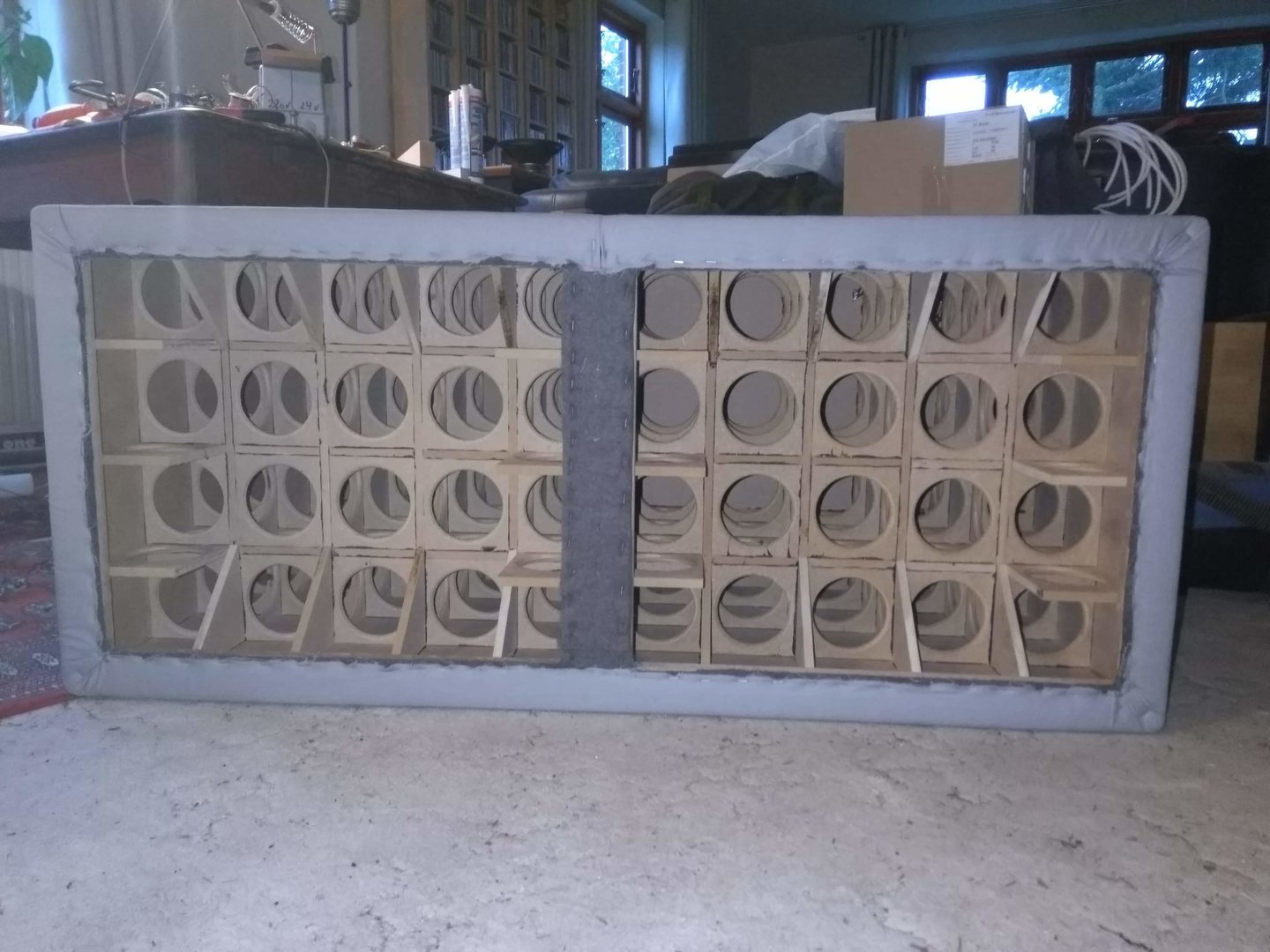

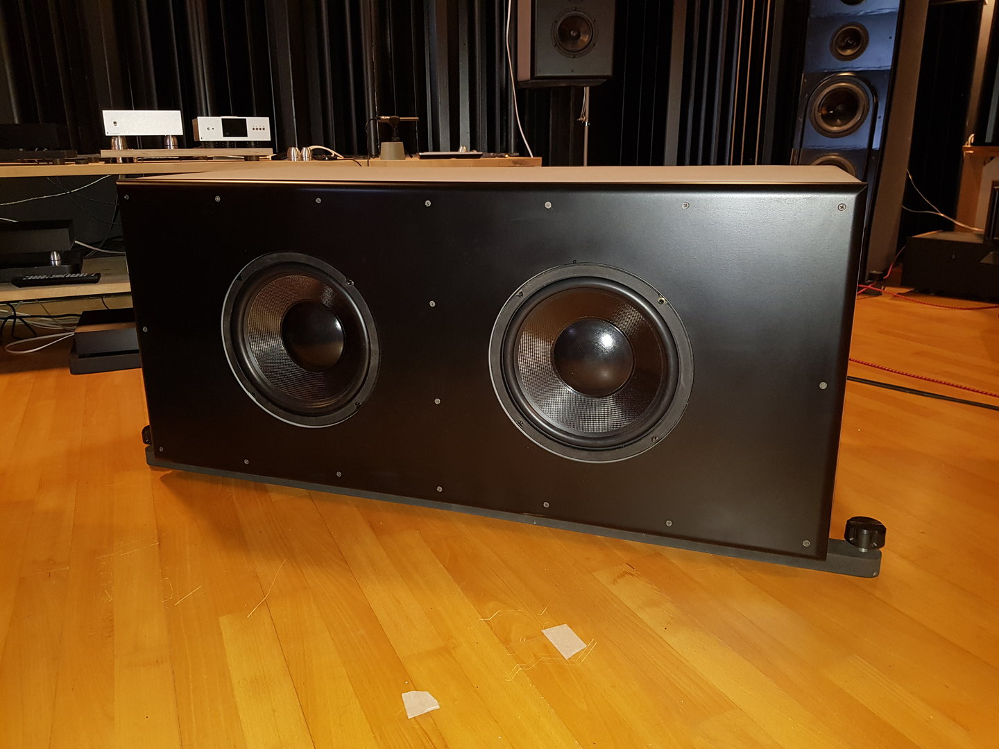

    Hvad med at gå ned i størrelse på basenhederne. Jeg er vildt begejstret for Monacor 12 tommer kevler membraner. Mine er bygget af Jens Gregersen a la Modifix. Han siger, at en 12 tommer basenhed skal have 125 liter indvendigt mål. Jeg har fået mine bygget med to 12 tommere basenheder i hver, så de har 250 liter indvendigt mål . De har dog hvert sit kammer. Mine har en længde på 120 cm, så de passer lige til to diffusere ovenpå.
    Den Monacor er en fantastisk enhed udvalgt af Jens Gregersen. Voldsom dynamik. Så meget fremragende.
    En anden ting som jeg ser det, er placeringen i et hjørne. Det har jeg aldrig forstået, fordi de spiller jo lige op i Fronthøjttalerne.
    En af mine venner sagde, at den dybe bas går gennem alt. Det gør den nok også. Men bassen kommer som et bølgeskulp og de Fronthøjttalere må give uro i bølgeskulpet.
    Jeg har en subwoofer placeret midt på Frontvæggen og den har to 12 tommer basenheder i.
    På bagvæggen er der en stor subwoofer med en 18 tommer basenhed også Monacor. 324 liter indvendigt mål. Den går afsindigt dybt. Når jeg kun bruger de to subs, er det ubehaligt inde i kroppen.
    Jeg har haft 5 biograferstole stående. Placeret 3 på første række øg to bagved. De har en høj fast ryg. Jeg fjernede bagerste række og det gav hos mig bedre basgengivelse. Fordi dét er et bedre bølgeskulp.
    Du kunne vælge at have dem liggende som mine.
    Vis vedlegget 743702
    Vis vedlegget 743703
    Mektig av jobben med å lage avstivere. Flott subwoofer, men jeg har andre planer😀
