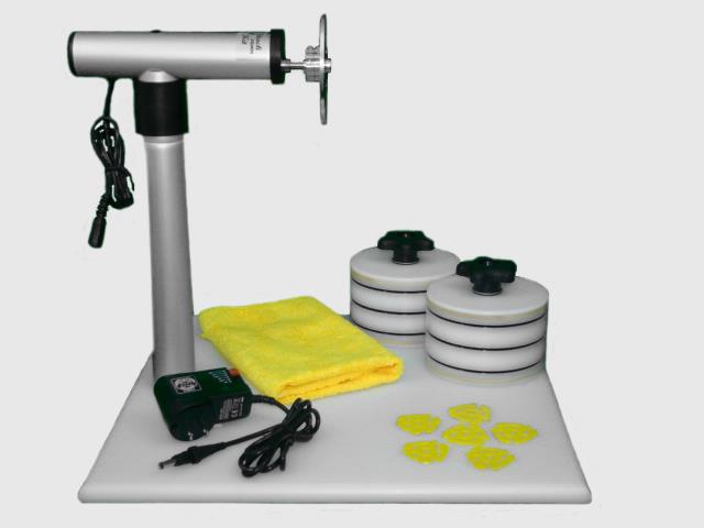

Pth og Bartevind: Takk for gode svar og tips. (Edit: Det blir nok et Ultra Sonic Spin Kit, ja. Noen som vet hva jeg må gjøre for å bruke den i Norge? Kan jeg bare bruke en adapter/strømkabel, håndterer den 220V?)

Spin Kit ser ut til å virke med DC-adapter fra 3-12v. Se her:
https://thevinylstack.com/faq/

I UK er spenningen 240V 50Hz mot 230V her hjemme, så det er neppe noe problem for det karet. Bare å skifte støpselet i så fall. Veggvorta til det kitet er vel heller ikke noe problem, for det er jo bare å kjøpe en veggvorte for norske forhold med rett spenning ut.

Har akkurat fått montert opp min vasker med vinylstack sin løsning. Fungerer helt topp. Strømadapteren kjøper du med overgang fra US støpsel og den er som det sies av ptb fra 3-12 V. Den variable volten gjør at du kan justere omdreinings-hastigheten. Har vasket ca 50 lp'er i jula og er veldig godt fornøyd med resultatet.

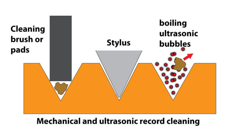

Vil ultralydvask ta det belegget som ligger på nye plater? I trådene som er nevnt over, var det en kommentar som syntes å indikere at ultralyd ikke nødvendigvis tar dette belegget. Og hva med fingermerker/fettflekker?

Vil ultralydvask ta det belegget ... osv
Ultralydprinsipper er slik at jo hardere materiale det skal fjernes materie fra og jo hardere materien som skal fjernes er, jo mer effektivt fungerer det.
Jeg opplever at fingermerker og andre type fettflekker kan være igjen etter vask. Dvs > noe skjer med de i prosessen, for selv den minste fysiske berøring etter en runde i badet, løser de opp.
Det finnes meget effektive additiver før å løsne fett o.likn som kan brukes i en ultralydvasker, men de vil i kunne ha uønskede konsekvenser for vask av vinylplater.

Mht rester av slippmiddel, fettflekker osv, så er det ikke sikkert at "mekanisk" fjerning hjelper særlig mer enn det som løsner i ultralydvasken. Unntaket kan gjelde for det som ligger i overflaten og opp i rillene. Ned i bunnen av rillene når man nok ikke uansett, som vist i denne illustrasjonen:
Egen test (og jeg har inntrykk av at andre har samme erfaring) av helt ny plate før og etter vask er at støy ble borte/sterkt redusert. Det tilsier at ultralydvasken alene tar hånd om det meste.
