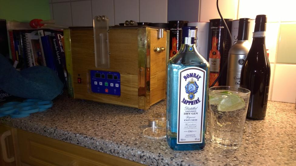

Bare som en liten innledningsvis avklaring; "min" vasker kan fortsatt brukes til andre formål, selv om den er pakket inn med eiketre og messingbeslag. :cool:

Det er sant det, den kan fortsatt brukes til andre formål. Trådene du viser til har jeg lest en god del i, og de er nyttige.
Ser forresten at alle disse 6l vaskerne måler 11 3/4" innvendig, men en LP-plate er 12". Forstår at platen ikke skal helt ned til full diameter, men det blir ikke mye klaring.
Kjøpte akkurat vasker på ebay og gleder meg til å bygge stativ med motor.

Innvendig lengde bør være minst 29,5 cm. Da går det å senke platen dybt nok til at anbefalt høyde på væskenivå går litt inn på run-out, og man har noen mm klaring på platekantene i hver ende.
Lykke til med oppstart av prosjekt - det blir nok bra:)

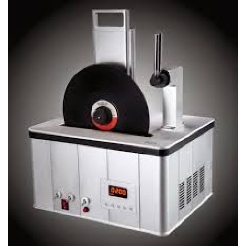

Scrooge sin platevasker er aldeles glimrende, og muligheten for å vaske flere kommer jeg nok til å savne med den jeg skal kjøpe.
Den jeg skal ha vasker også ved hjelp av ultralyd, men kan vaske både LP'er og singler. Den bruker også mindre væske og har enklere tømming av væsken enn Scrooge-vaskeren. I tillegg har den etter min mening en fordel som verken Scrooge sin eller Audiodesk har, nemlig at den støvsuger opp all væske og skitt fra rillene på begge sider samtidig.
Det synes jeg gjør at platene blir enda et lite hakk renere enn med både Scrooge sin og Audio Desk-maskina, men prisen er mye jo høyere (enn Scrooge sin), og størrelsen på herligheten er mye mer upraktisk, dessverre.
