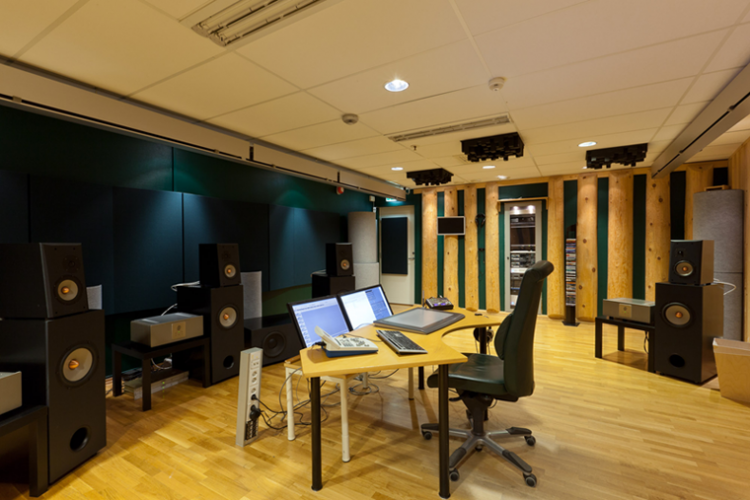

    Senterkanal er etter min mening alltid en oppgradering fra vanlig stereo. Dersom det ikke blir bedre med senterkanal er noe med oppsettet feil. Senterkanalen medfører flere fordeler enn ulemper og kommer fordelaktig ut sammenlignet med to-kanals stereo.
    En vanlig feil er å prioritere høyre og venstre stereo-høyttaler og nedprioritere senterhøyttaleren til en rimeligere løsning. Det er snudd helt på hodet når vi fra kinoindustrien vet at senterkanalen med god margin er den viktigeste høyttaleren i hele lydsystemet, og er det en høyttaler en virkelig bør forsikre seg at lever opp til forventet standard så er det nettopp senterkanalen.
    I seriøse installasjoner er senterkanalen alt annet enn en ettertanke som ble lagt til i tolvte time. Hele lydsystemet er bygd opp rundt senterkanalen, og med god grunn. I film leveres over 80% av all lyd fra senterkanalen og den er med klar margin den viktigste høyttaleren i hele lydsystemet. Jeg kan virkelig ikke understreke det poenget tydelig nok.
    Kinoindustrien har vært foregangsarenaen for god lyd nesten like lenge som høyttaleren har eksistert, og ligger langt foran i utviklingen vis-a-vi plateselskapene som fremdeles klinger seg til et inferior format som er to-kanals stereo. At plateindustrien fremdeles holder ved et åpenbart underlegent format overrasker meg ikke. De har de siste 70-årene gjort til vane å forholde seg til status quo helt til det er for sent, ofte med katastrofale følger for hele industrien. Kortsiktig gevinst foran langvarig profitt har vært deres mantra så lenge jeg kan erindre.
    I prinsipp medfølger alle fordelene vi kjenner fra kinoindustrien også over til musikken. Det har jeg personlig erfart. Multikanals er tilsvarende bedre enn stereo som det stereo er bedre enn mono.

    Uanset hvor lyd kommer fra, er den altid ens. Det er lige meget, hvilken vinkel lyden kommer fra.
    Seriøse studier bruger til et 5.1 system, 5 ens højttalere f.eks. B&W 801.
    Billedet her er fra 2L Masterings studie.
    5 ens forstærkere og 5 ens højttalere til hver kanal. En subwoofer til LFE sporet.
    Vis vedlegget 278472
    Helt enig i att dette gir det beste utgangs punktet. Alt annet vil være ett kompromiss. Men har du en TV eller Lerret i front vil det være vanskelig med en stående centerkanal. Dette er vel årsaken til att stortsett alle centerhøytalere er såkalt liggende, ikke fordi fabrikanten mener att liggende centerhøytaler har fordeler i forhold til stående centerhøytaler. Spørmålet er vel, hvor mye taper du i lydkvalitet ved de kompromisser en tar.
