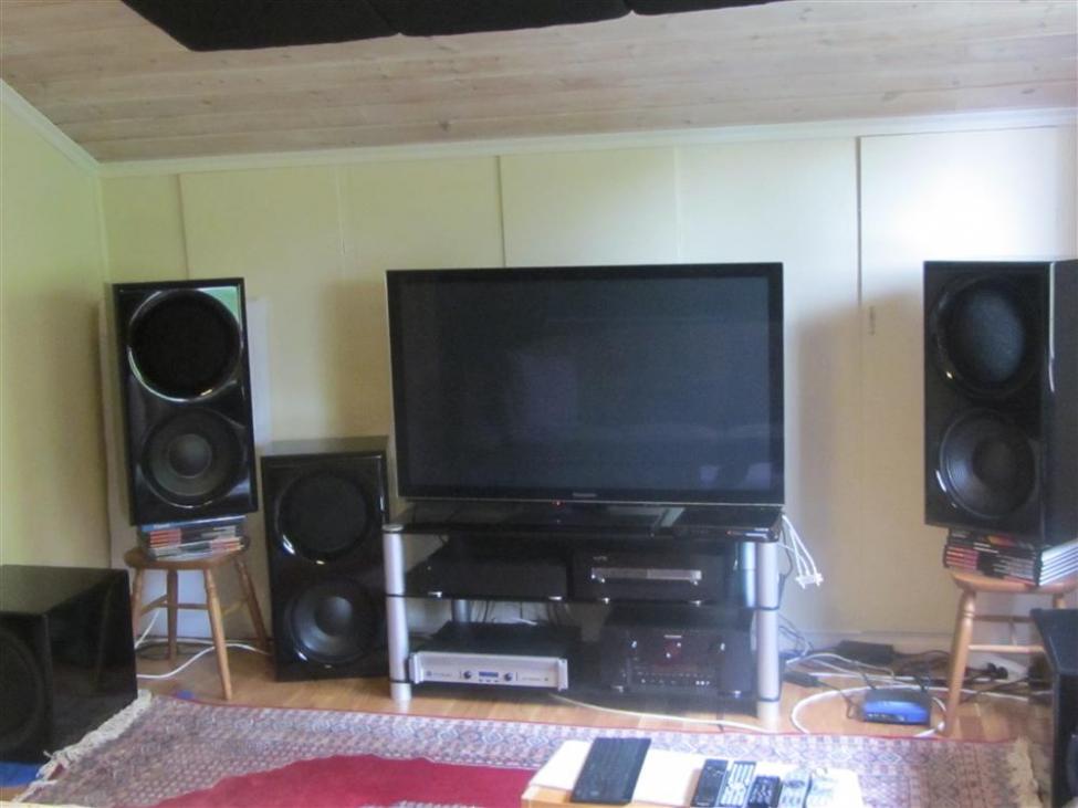

    Jeg har allerede prøvd uten center på 3 blu ray filmer , i 2 kanals stereo direct med subwoofrene og uten subwoofrene.
    For meg låt det veldig tamt uten center høyttaler , var mye på filmene som låt heilt forferdelig uten centeren. Det er jo meining at centeren skal være til stede når opptil 60 % av lyd effekter og tale kommer ut av den.
    Jeg tar det for gitt at du gav beskjed til AVR at du manglet Center, slik at denne kunne downmixe senter-sporet ut på frontene (noe annet vil jo være helt amatørmessig)? Har du satt frontene til full range?
    Jepp jeg satte frontene til full range , ellers står frontene på 60 hz center 80 hz og surround høyttalerene 80 hz.
    Første jeg gjorde når jeg testet dette , var og sette frontene til full range , center av og subwoofere av , skrudde på stereo direct som mangen kaller det pure direct.
    Det skulle funke greit med 60Hz HP, ja.
    Regner med at du ikke modifiserte noe i BD spilleren, men lot AVR ta jobben?
    Jeg har gjort dette før , så ja jeg gjorde alt riktig. Jeg slo faktisk av downmixen på bd spilleren å , og satte den på stereo avspilling og for og være på den sikreste siden.

    Center høyttaleren jeg har er ikke av den største sorten , men den sparker jaggu fra seg.
    Jeg savner faktisk litt exstra trøkk i front , så jeg kunne tenkt meg ein center høyttaler til.
    Men siden jeg skal oppgradere alt snart , så venter jeg heller til da.
    Skal ha 2 center høyttalere på neste hjemmekino , og di skal være mye større enn den jeg har pr i dag.

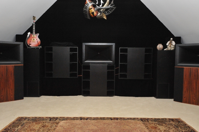

    To senter høyttalere er tullete tce-teams. Det vil måle ræva med betydelig lobing. At andre gjør det, betyr ikke at det er en god idé. Skaff deg heller større høyttalere og helst en senter som er identisk med frontene plassert bak et lerret.
    Slik skal en seriøs hjemmekino se ut.
    Vis vedlegget 236642
    Er det malen altså, gud hjelpe oss alle.
    Lyst gulv,tak og delvis lyse vegger yeah right. Jeg håper det fins ett takhengt lerret der en plass... eller er det en 7" ipad gjemt som skjerm inne i hornet en plass ?

    Det kan fort bli gigamani over dette slik at ting kanskje kan lyde 'greater than life' spesielt på volumsiden.
    På lydsiden så er sikkert dette også 'godkjent' ;)
    4 x MBL 101, samma högtalare i fyra kanaler | Hifi möbler, Mbl hifi, Mcintosh, Magnepan, Audio research, Parasound
    Bittelitt gigantomani, ja. Da burde han faktisk satset på 5 stykker, og satt dem opp i henhold til AES/EBUs kringlydskjema, som er hva 2L følger når de gjør opptak og mikser for 5-kanals. 2L forutsetter at man har like full-range høyttalere på alle ht-punkt - men det gjelder ikke for en kinosal.
    Det er bare å ta en tur i en kinosal, og kikke på side- og bakhøyttalerne som henger oppe på veggene. Det er noen relative småtasser i forhold til hva som står bak lerretet.
    Merk - jeg sier ikke at det er unødvendig med en senterhøyttaler. Lyd på film mikses spesifikt med dialogen til en senterkanal, og denne høyttaleren bidrar til å fiksere opplevelsen av hvor dialogen kommer fra, noe som er spesielt viktig i en kinosal, der det er få som sitter langs senterlinjen.
    Hjemme kan det derimot være bryet verdt å se om prosessor gjør en god jobb av oppgaven det er å skape en god fantomsenter - og så eventuelt flytte på seg i sofaen for å vurdere om det man hører også fungerer på flankene. Det gjør det ofte i forbausende grad.
    Jeg distraheres av senterhøyttaleren, om den er under eller over skjermen, og var meget fornøyd med min fantomsenter da jeg hadde dedikert hjemmekino.
