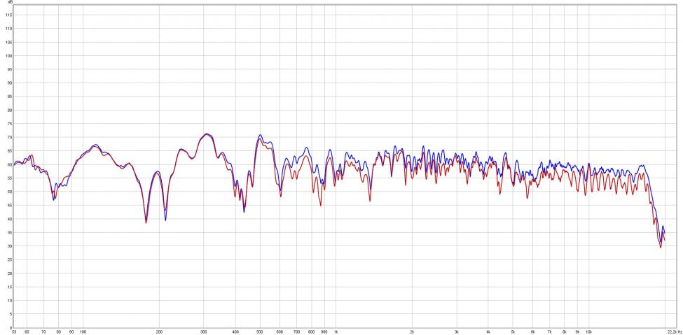

    orso: så på målingene dine og det ser vel ut som den lydtransparente duken demper noe fra 500 Hz og oppover. Men greier du å høre noe særlig forskjell i praksis og hvordan vil du i så fall beskrive denne forskjellen?
    Ikke så enkelt å sammenligne skikkelig.
    Da må jeg lytte, fjerne lerretet som tar sin tid og lytte igjen.
    Men det sier seg selv at en reduksjonen på 1-2 dB over et bredt området vil være godt hørbart. Derimot kan det fint kompenseres med EQ. Så jeg ser ikke noe problem med det så sant reduksjonen er jevn slik den i stor grad er her. Litt økt kamfiltereffekt er relativt ubetydelig når vi kun snakker om en høyttaler som tar seg av dialogen. Et større problem er at senteren måler ujevnt. Riktig nok bedre litt på sidene av mikrofonen og jeg deler ganske høyt til midbasser, men kan ikke si meg helt fornøyd med en slik respons. Det er en fordel med høyttalere som har konstant respons ned til schrøder ja.
    Har du prøvd å dempe kantene på rammen?
    Hvis refleksjonen skyldes rammen kan det fixes, skyldes det duken er det verre å få gjort noe med.
    Kan ikke helt umiddelbart se hvordan duken skulle kunne introdusere refleksjoner som kan sees som kamfiltereffekt.
    Dempingen oppover i frekvens er jo ikke noe problem i seg selv, som du også sier.
    Nei. Mener jeg har flyttet høyttalerne litt nærmere lerretet nå, men har ikke kontroll målt. Refleksjonen ved 1,5 ms som ligger ved -8dB skyldes garantert rammen og kan løses fint med enten plassering eller demping.
    Du ser at frekvensresponsen over 7KHz er mer hakkete (rød graf). Det skyldes nok duken siden det er over hele linjen. Dog ingen krise og dette er tross alt med 1/48 glatting.

    Takk for målingene Orso. Det ser jo ganske så bra ut. Dog litt pussig at refleksjonen etter 1.5 ms blir forsterket.
