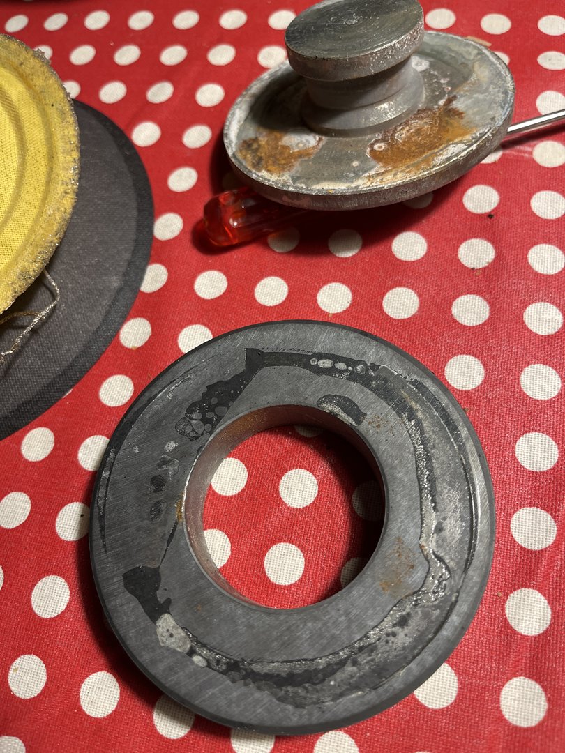

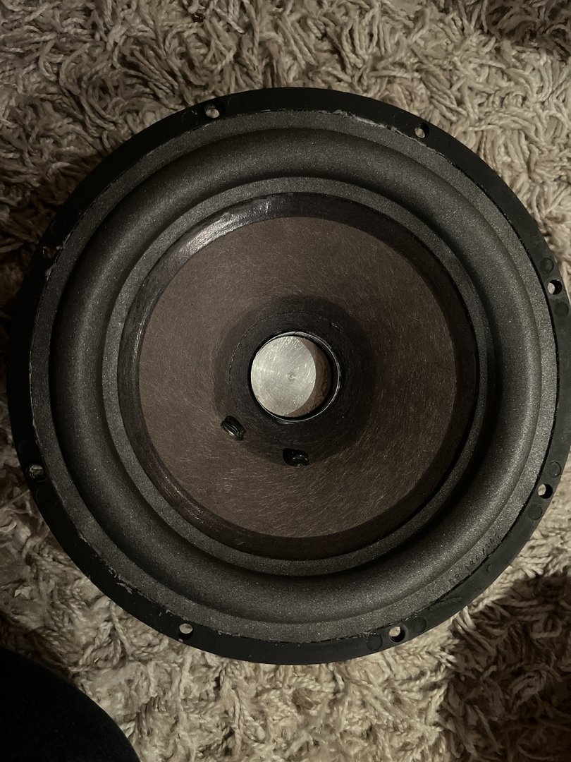

    Jeg gjør i hvert fall det. Fikk tak i et par Seas 21F-WB hvor den ene hadde løst polstykke. Vil prøve å fikse dette og kunne tenkt meg å fått løs spider(norsk ord?). Så på en nederlandsk side at de brukte neglelakkfjerner på en Vifa m21. Noen som har erfaring her?
    pekaill
    16.10.2011
    1.766
    1.259
    Averøy

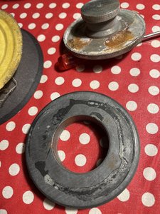

    Fikk den omsider løs. På utrygg grunn her nå.
    Vil høyttaleren noen gang fungere igjen????

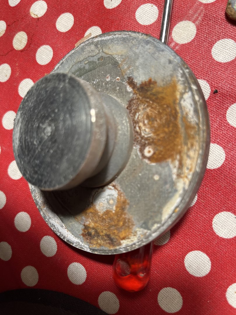

    Polstykke
    Spider og kurv
    Magnet
    Jeg må finne ut hvilket lim som kan benyttes for å lime magneten fast.

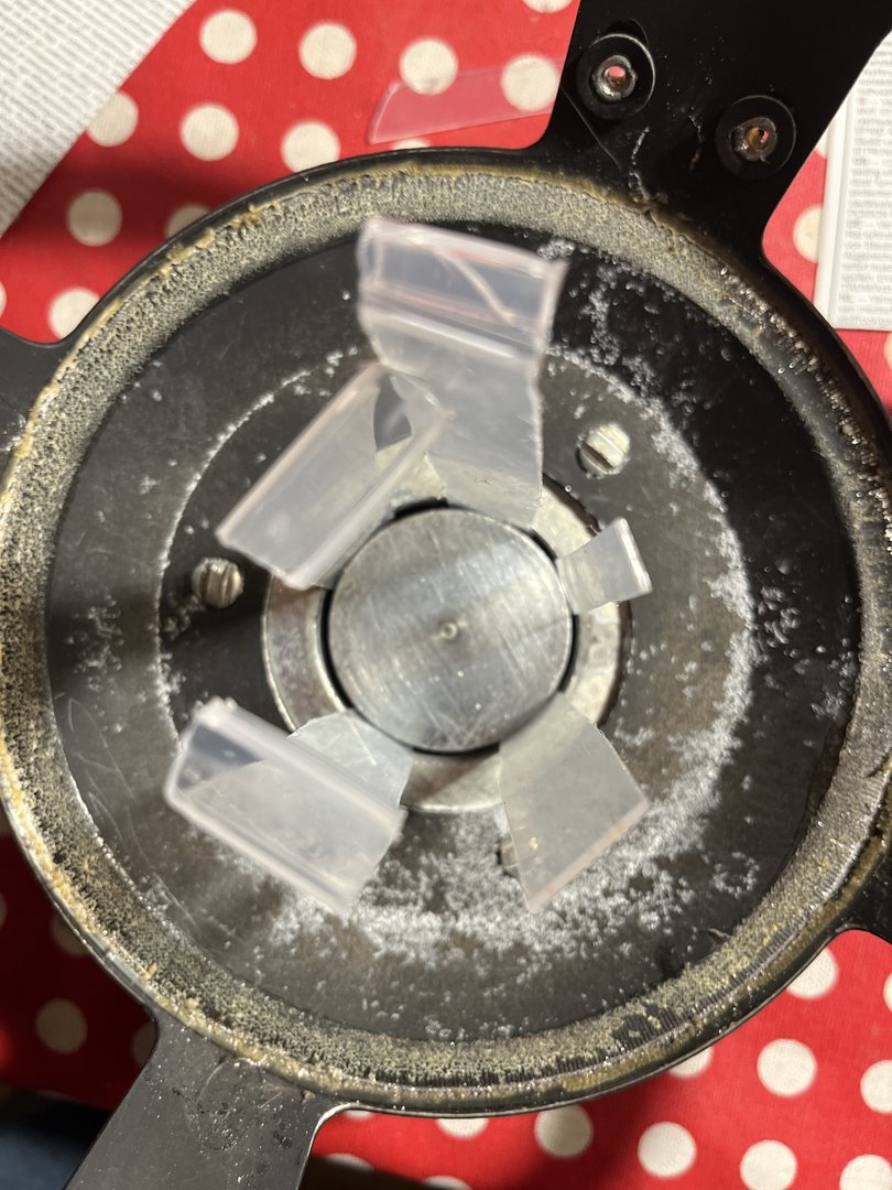

    Spider monteres trolig med kontaktlim med en viss åpentid. Det blir spennende å se om jeg klarer å sentrere dette.
    Sparsommelig med lim som har vært brukt ved monteringen.

    Du er på god vei her, ser det ut som. Gøy å se! Så lenge spolen ikke ble deformert da du dro ut polstykket, er det god sjanse for at denne vil fungere helt fint igjen.
    Sparsomme spor av lim i magnetsystemet er ikke et uvanlig syn, dessverre. Tåler ikke rare kakken når det først er blitt gammelt og sprøtt. Litt sliping av anleggsflatene kan være lurt, for å få bort rustflekker og evt. limrester (håper du rakk dette); Ferritt og stål bør nemlig sitte så tett som mulig for å oppnå maksimal feltstyrke i magnetgapet.
    Hvis du setter signal på spolen når spideren skal limes på plass igjen, kan du finne riktig sentrering "på gehøret". Det sikreste er imidlertid å bruke shims mellom svingspole og polstykke, men da må støvhetta av.
    Spent på å høre hvordan det gikk!

    Ja pusset rent før liming og brukte araldit.
    Dessverre en tiendedel skjevt, men tror det går bra.
    Talespolen er uskadd. Må finne ut hvilken type lim jeg kan bruke før jeg kan gå videre.
    Jeg har bestilt nye skumkanter og får vel ikke gjort dette ferdig før over jul.
    Ikke plass til mye skjevhet.

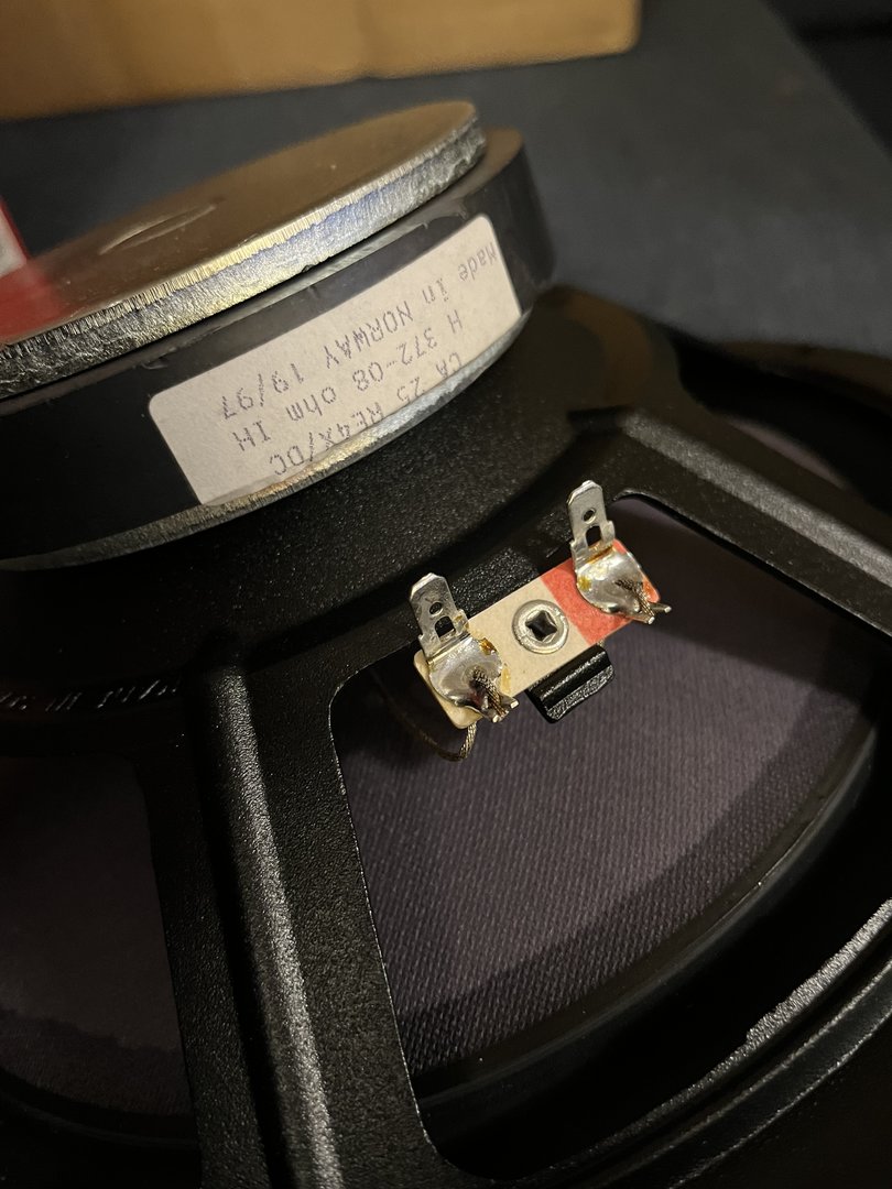

    Kjøpte et "nytt" Seas element. CA25RE4X/DC
    Dette elementet har 2 separate spoler og er beregnet for passiv sub med H og V på separate spoler i samme element.
    Ser ut til at dette elementet har vært brukt i et CC-Sub kit. Noen som vet noe om dette?

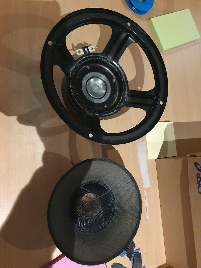

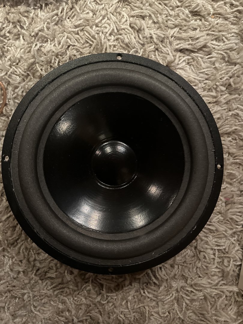

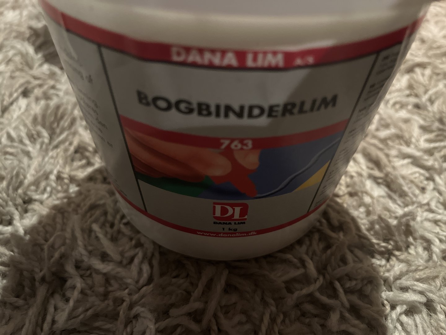

    Fikk skumkanter i posten i går og fikk limt ferdig i dag. Spiller fint med 30 hz testtone og Bruce Springsteen
    Brukte dette limet
    Kleber godt og kan justeres før det sitter

    Den limen så veldig fin ut. Finnes den i norske butikker?
    pekaill
    16.10.2011
    1.766
    1.259
    Averøy
    Jeg kjøpte limen på nett. Ikke sett i noen butikk

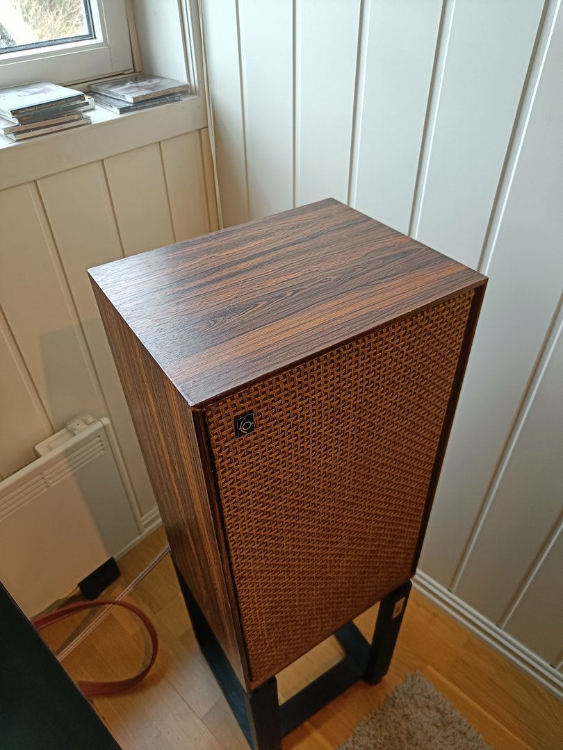

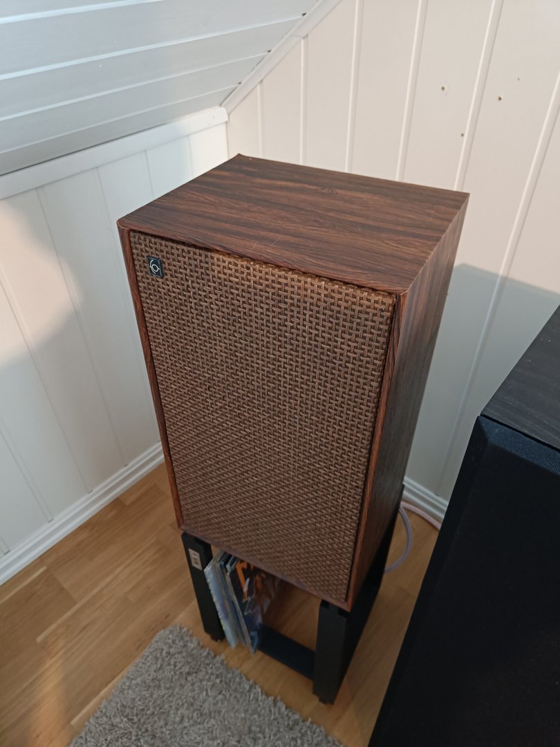

    Rock'n roll !! 🙂 artig at over 40år gamle sees kit 403 leverer lyd på dette nivået! På høyde med mine mantra 60, annerledes men fullt på høyde.
    Fikk tak i matchende stativer. Nå mangler bare nye front-trekk.
    Streamer over Yamaha wxc og bruker Abrahamsen v4.0 up
    Etter litt tids bruk og innspilling av skumringer må jeg bare si; holy macaroni!! - for noen høyttalere! Helt rå 🙂👍👍
    De er altetende! Og for et lydtrøkk.
    Har kostet meg totalt 2000,-
    Har laget meg et par dali 104dxt, ja de er litt bedre på vokal men ikke i nærheten på rock'n roll.

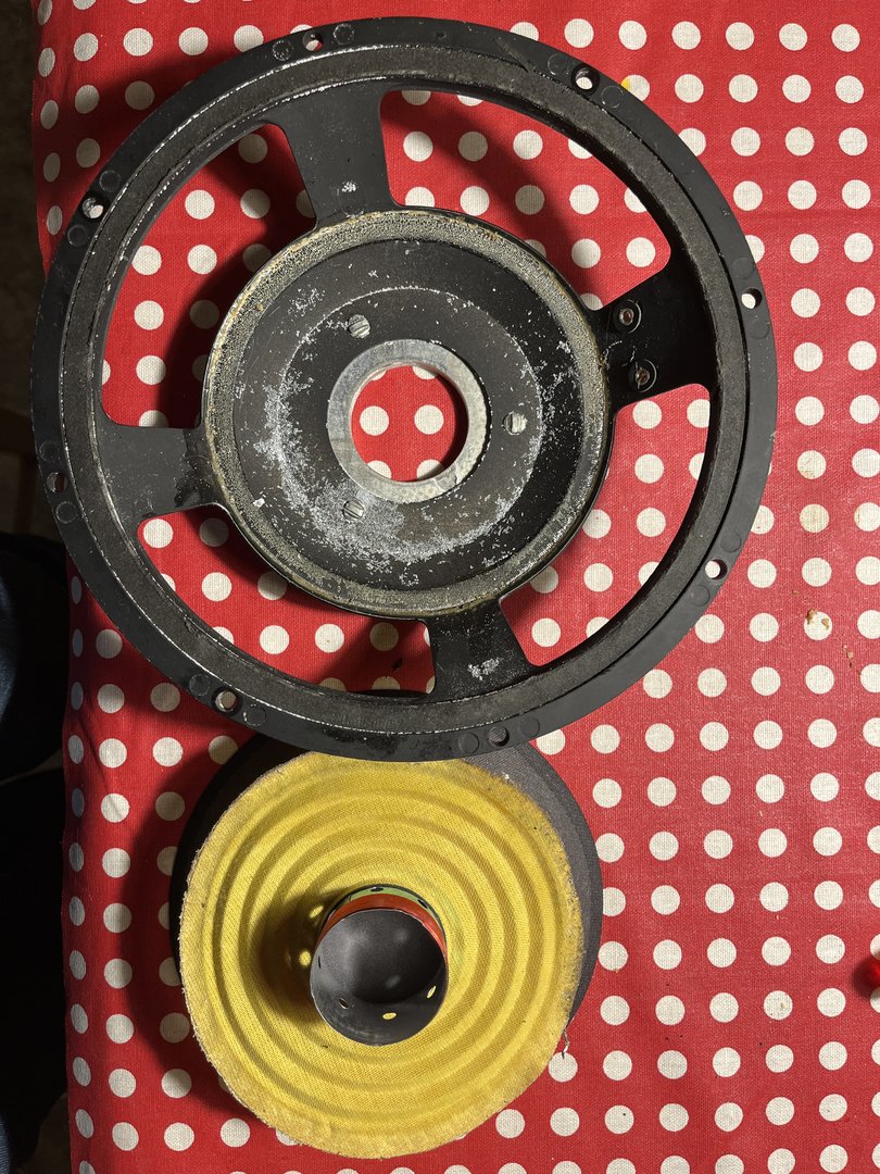

    Vis vedlegget 976037

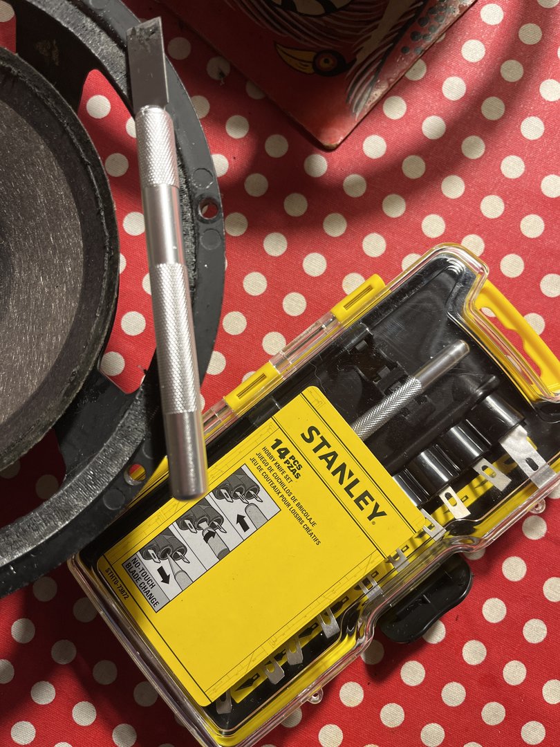

    Hva brukte du for å få løs spideren?
    pekaill
    16.10.2011
    1.766
    1.259
    Averøy
    Var vanskelig og litt tidkrevende å få den løs.
    Jeg brukte neglelakkfjerner som løste opp limen og en skalpell til å løfte den forsiktig fra rammen.
    Hvor mye aceton brukte du?
    Nå har jeg hatt på 3 runder og det har såvidt begynt å løse seg opp i kantene.

    Altfor sent svar sikkert…. Måtte fukte mange ganger og bruke god tid
    Fikk du til?

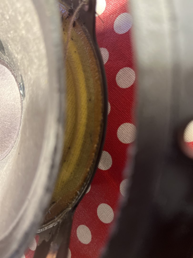

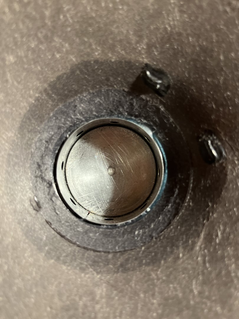

    Jeg brukte shims. Så på en Nederlandsk side at en brukte batteri. Spolen sentrerer seg visstnok selv da.
    rorres
    26.04.2006
    1.878
    2.748
    29
    Jeg bruker batteri/strøm.
    Funker utmerket.
    Det jeg er usikker på, er hvor lenge det er heldig at spenning er på. Jeg kjører "korte" støt. Noen sekunder om gangen.
    Dette sier jeg fordi jeg ikke har peiling altså.
    Men når jeg kjører støtvis, med rett lim, så fester opphenget litt gradvis og perfekt sentrert.

    Blir veldig lite varme fra ett 1,5 volt batteri. Ca 0,3 watt. Så ingen fare for at spole blir skadet

    Jag instämmer.
    Det fungerar utmärkt med ett batteri på 1,5 volt. Så gör jag och då behöver man inte shimsa och man behöver inte ta bort dust cap:en.
    Du har nok rett i det ja.
    Uansett, når membranen løfter seg, så er det ikke så godt å lime.
    Eller er ikke et 1,5V batteri nok til å løfte membranen helt opp?
    Selv bruker jeg en type "lab"-stømforsyning som kun går ned til 3V.
    Den løfter membranen ganske godt.

    Er det ikke bare å snu polaritet?

    Om det er en "riktig" Lab-PSU, da burde du ha en setting for strøm også.
    Begrens strømmen. Da løfter membranen seg mindre ;)
