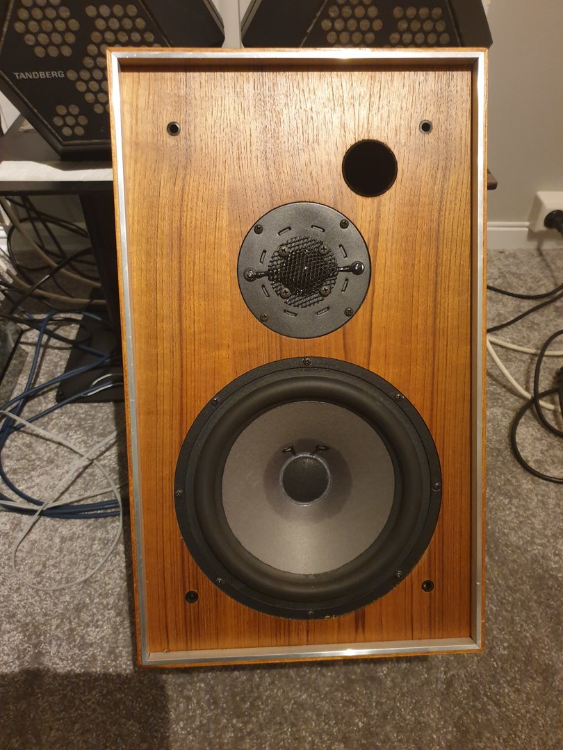

    Noen som har byggebeskrivelsen til Kit 603? Evt. kan beskrive med ord og/eller bilder hvor mye dempemateriale Seas foreskriver og hvor i kabinettet?
    Kom også gjerne med beskrivelser av modifikasjoner/forbedringer du har gjort og oppnådd resultat.
    Har 403. Monterte asfaltmatter, avstivere på sideveggene og en fra frontplate til bakplate. Byttet ut glava med acousti-lux.
    Bytta ut de mest kritiske kondensatorene.
    Liker å tro at gjorde underverker. Men det er for min del greia med denne hobbyen, bare moro å fikse og trikse litt.
    Uansett, de spiller forrykende bra! Ihvertfall til kostnad og timer nedlagt 🙂

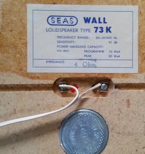

    Jepp, 72K og 73K har samme elementer og delefilter. Kassene har til og med samme volum, bare med ulik fasong.
    Jo, men er det noe å vinne på å sette inn et mer "avansert" filter enn den enslige 5uF kondensatoren?
    Ser ut til at de bare lot bassen rulle av av seg selv.

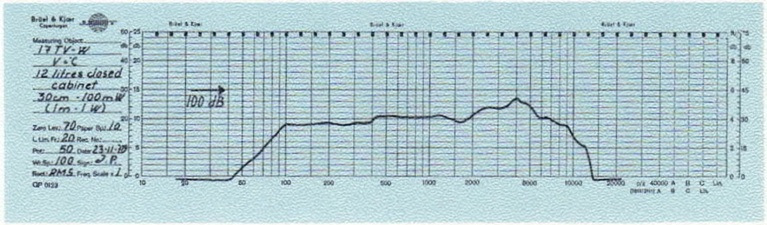

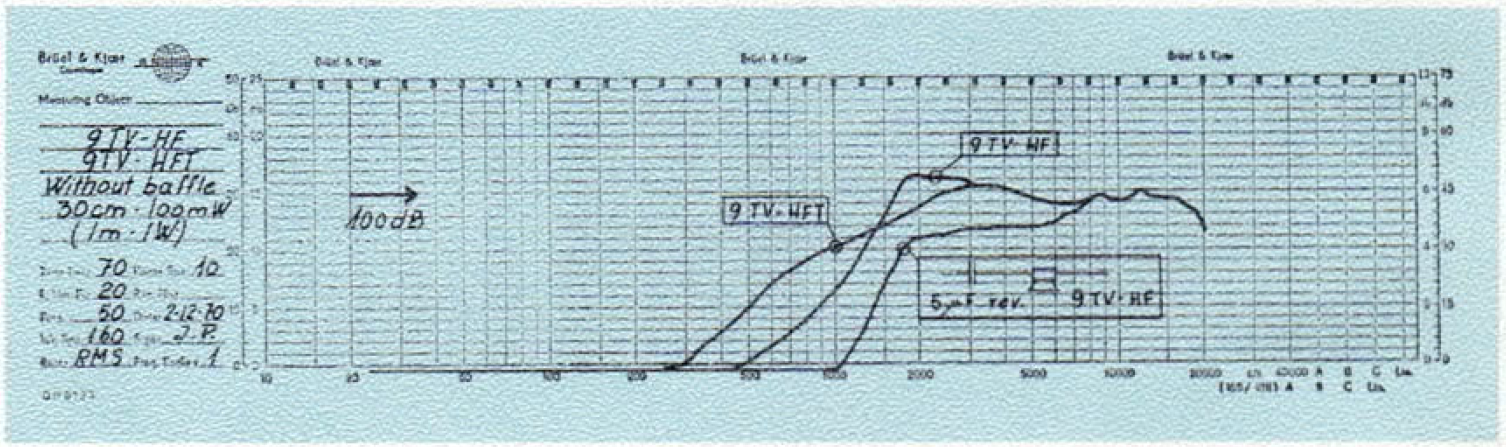

    Bassen spiller nok i hele sitt naturlige register, ja. Delefilter bestående av ett stykk kondensator var ikke helt uvanlig på denne tida.
    Responskurver for hvert av elementene finnes i 1971-katalogen. Legg merke til at 9TV-HF her er vist med og uten 5 μF kondensator:
    Kurvene kan nok ikke brukes til simulering, fordi vi verken kjenner impedansforløp, faseforhold eller innvirkning fra kabinett/baffel (derfor er det en fordel å kunne måle alt selv). Likevel gir de en indikasjon på hvor det finnes potensial for forbedring.
    • 9TV-HF har atskillig høyere følsomhet enn 17TV-W, og bør ideelt sett dempes (i alle fall om man lytter "on-axis").
    • Selv med kondensatoren på plass vil elementene overlappe i et bredt område, hvor responsen til 17TV-W er på sitt sterkeste.
    Umiddelbart kan det synes innlysende å sette inn en liten spole parallelt med diskanten for å øke avskjæringen, samt vende polariteten på diskantelementet. Det fungerer imidlertid ikke alltid like bra. Gjør også oppmerksom på at man lett ender opp med svært lave impedanser på denne måten. Håper dette kan være til hjelp. 🙂

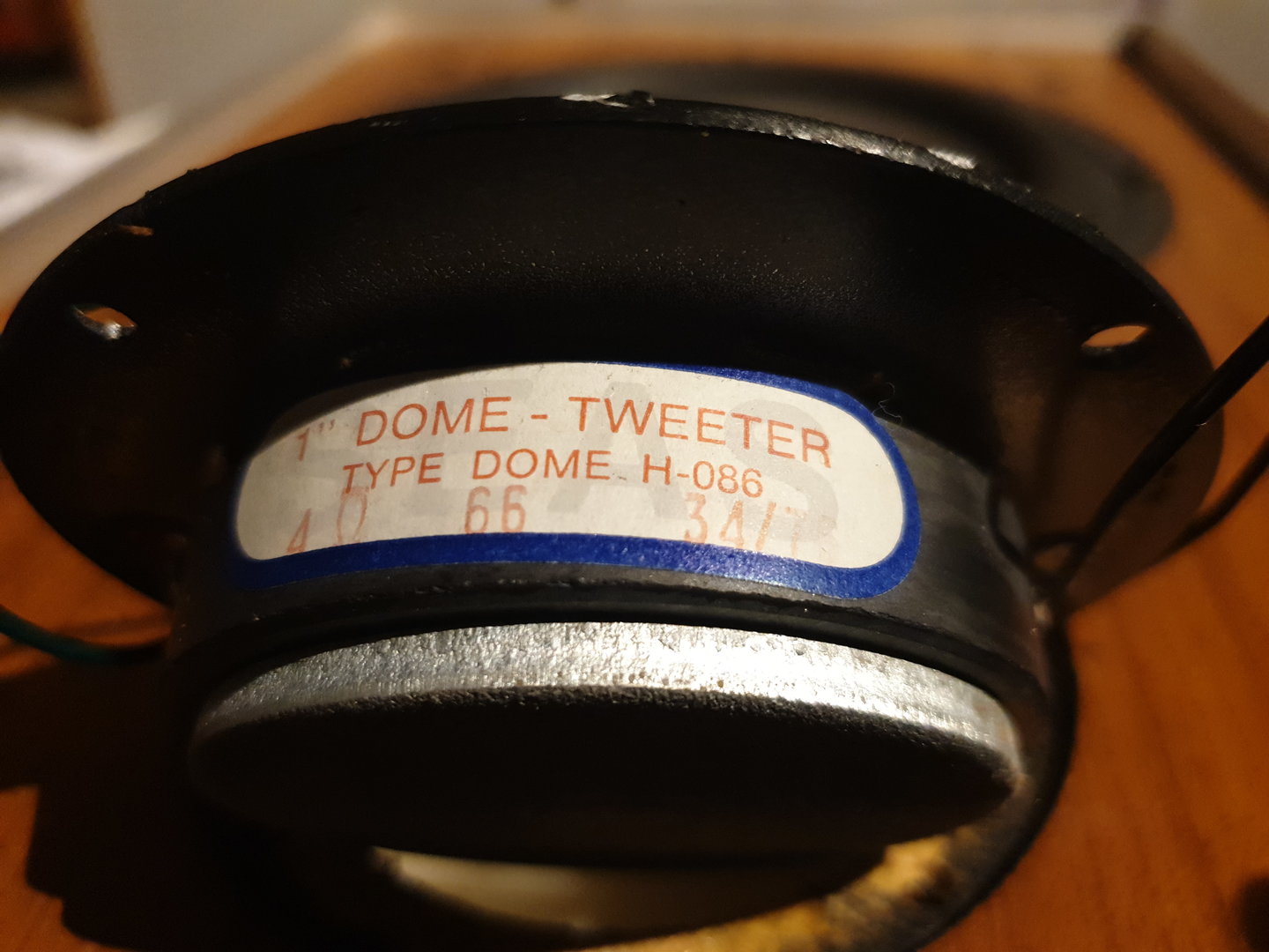

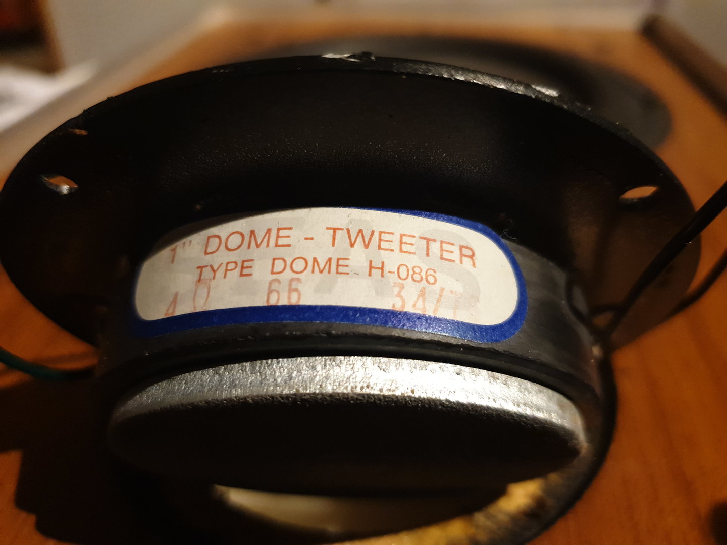

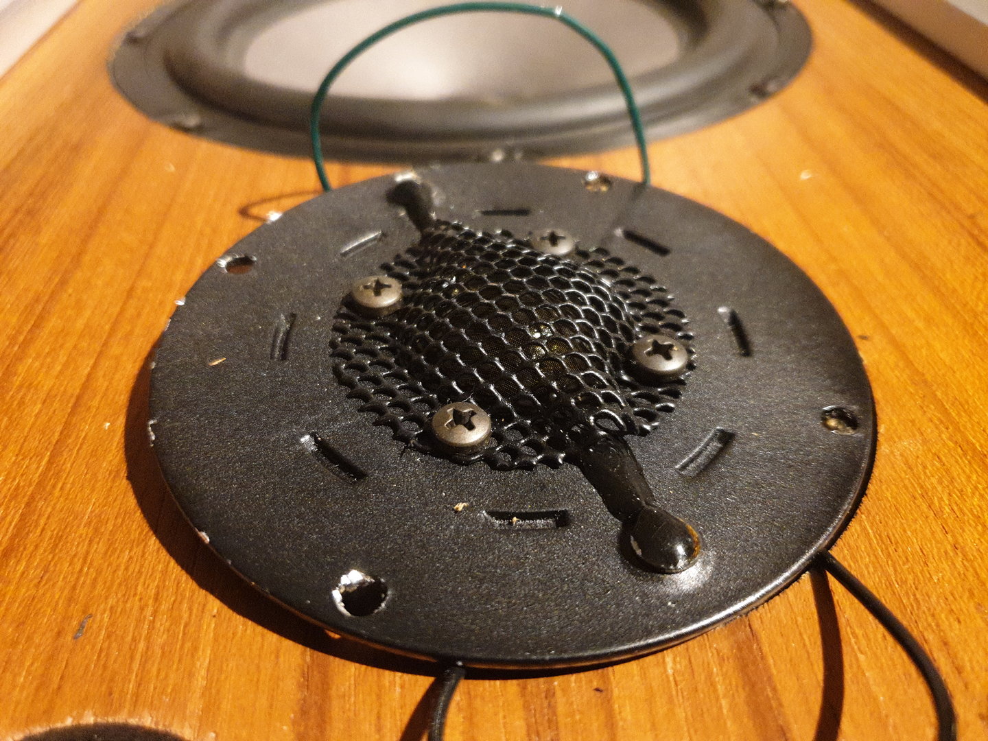

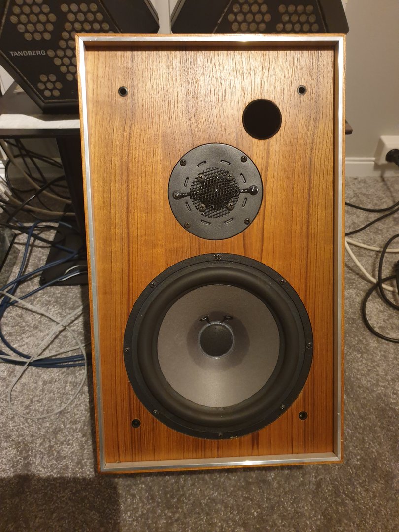

    Jeg kjøpte et sett med Wellex 2002 her forleden som det viser seg at en av diskantene har sagt takk for seg. Er det noen her i tråden som har en slik til overs eller har tips om hvor jeg kan få tak på en ?
    Har laget en annonse på Finn, men regner med at det er større sjanse på og få tak på en i blandt de som vet hva Seas er for noe her i tråden.

    Eventuelt kannibalisere fra eksempelvis Beovox M70 hvis du får tak i de for en billig penge…

    Finnes også på lager hos BeoParts, og de har også en liste over alle BeoVoxene denne diskanten ble brukt i.

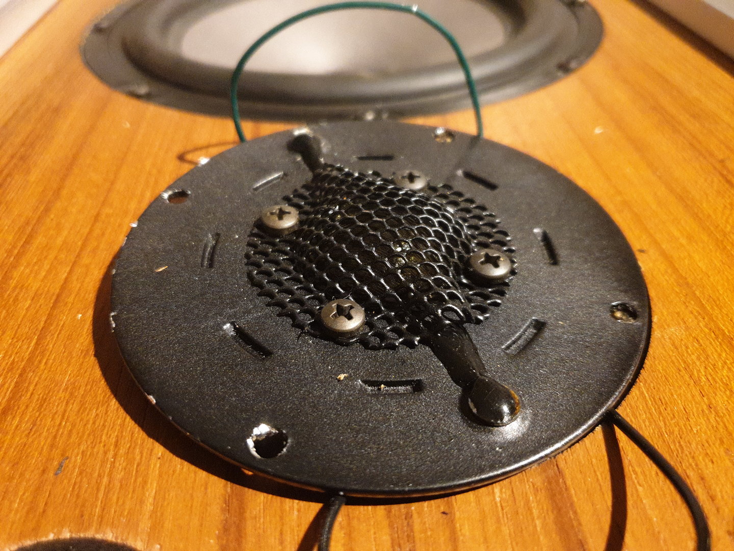

    Vis vedlegget 1144944 Vis vedlegget 1144945 Vis vedlegget 1144946
    Burde være enkelt å få tak i H-086. Jeg byttet ut i mine 303R etter anbefaling fra SEAS til H0831-06 27TFF. Låter penere i mine ører ;-)

    Tror jeg ville sett etter noen nyere Seas. Seas 25TFFC matcher på frontplate, men du må tweake delefilteret.
    En Scanspeak R2604/832000 passer i hullet, og er en svært god diskant til prisen.

    Tror jeg ville sett etter noen nyere Seas. Seas 25TFFC matcher på frontplate, men du må tweake delefilteret. En Scanspeak R2604/832000 passer i hullet, og er en svært god diskant til prisen.
    Strengt tatt matcher ingen av disse helt den tynne aluminiumsfrontplata til 86H, så feinscmecheren vil nok da føle seg kallet til å frese senkningen litt dypere.
    Ellers er B&O et bra tips som donor, som tidligere nevnt, siden de såvidt jeg vet stort sett holdt seg til 4Ω-varianten.
