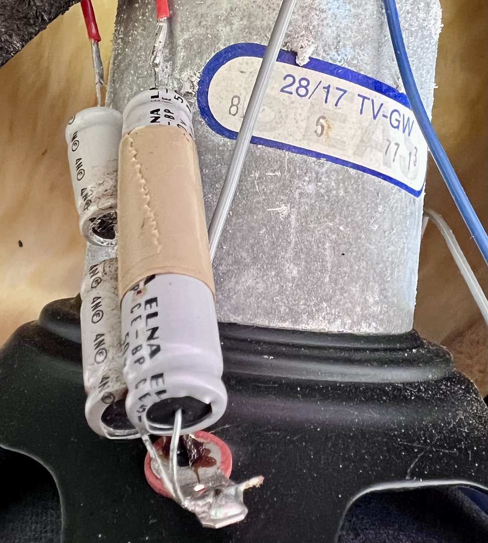

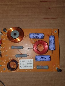

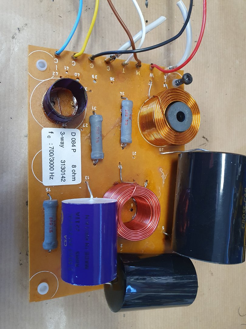

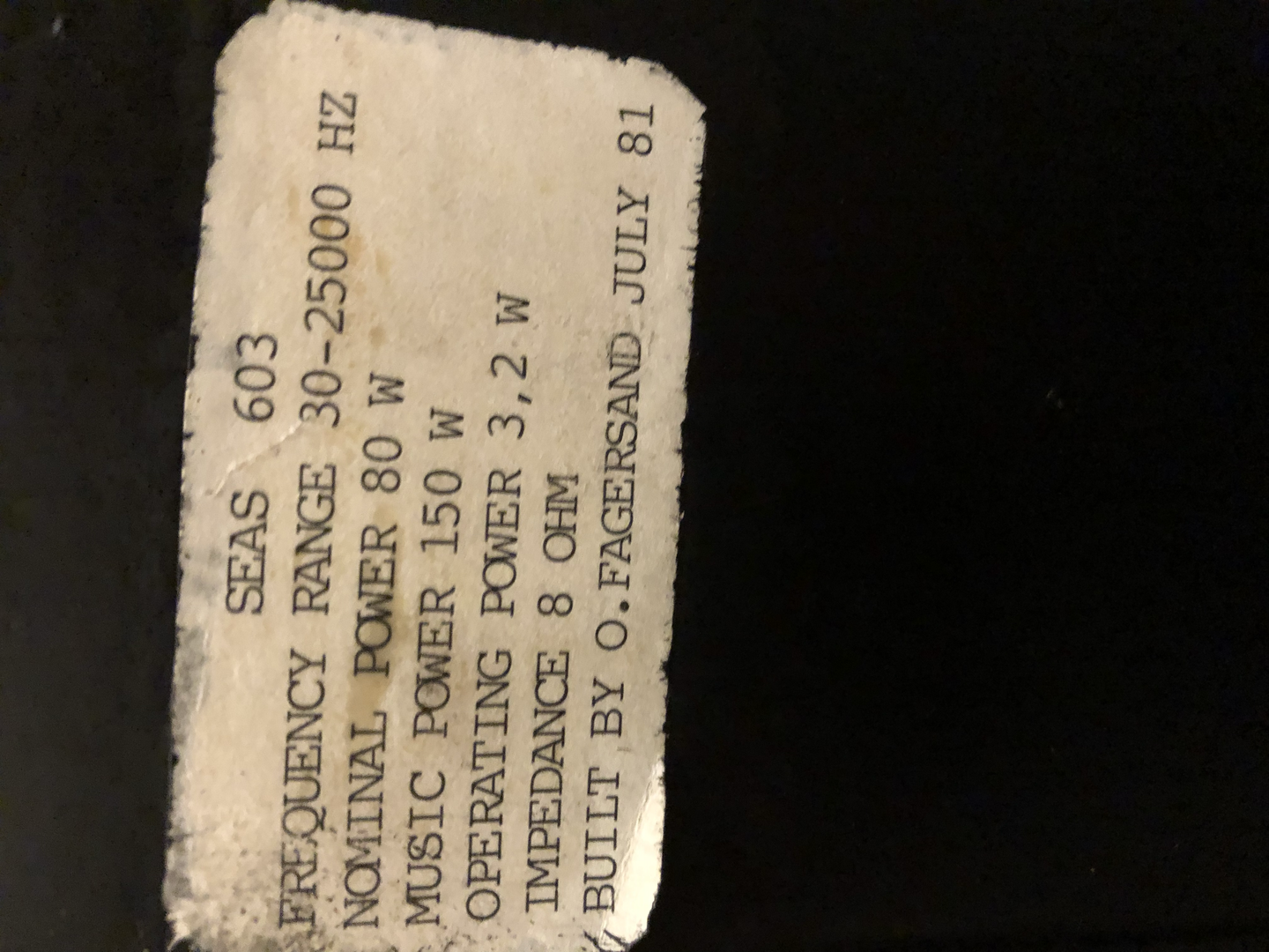

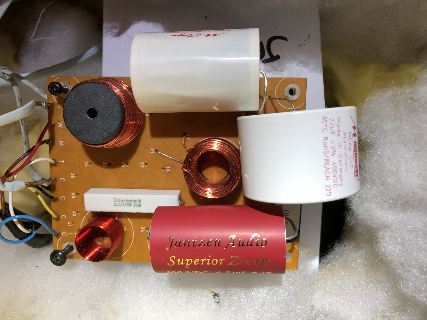

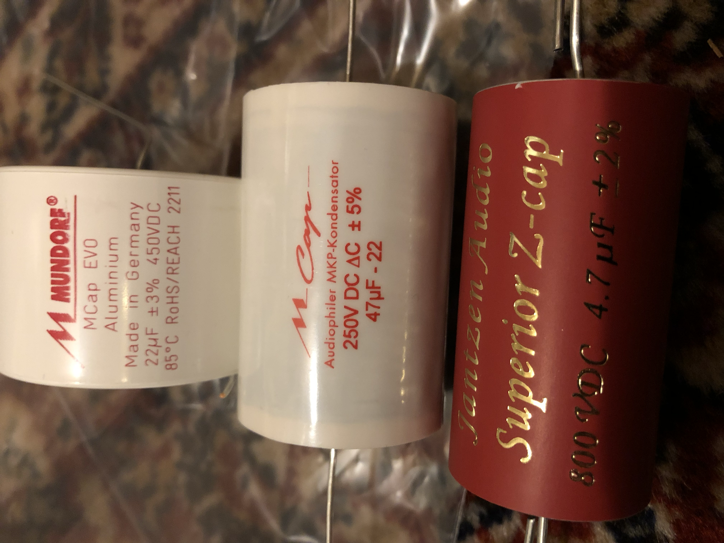

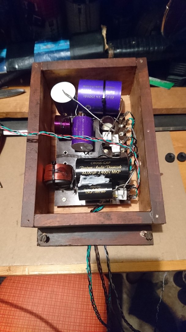

    Da har jeg fått byttet ut de gamle kondisene i delefiltrene til 603 :)
    Det ble folie,Jantzen 4,7uF til tweeter, Mundorf Mcap 22uF til mellomtonen,og Mundorf Mcap 47uF til grom-bassen...
    Ble overrasket og VELDIG fornøyd med resultatet. Herlig å høre på gamle gode rockeplater igjen :cool:
    Bass og mellomtone var like rått som jeg forestilte meg fra dengang jeg bygget et kit av disse på tidlig 80 engang.
    Diskanten er noe mer dempet,enn jeg husket,men veldig luftig og oppløst,mulig endel timer med innspilling vil gjøre noe her...
    Godt det er god plass rundt delefiltre,dette tok endel mer plass enn de originale :) Disse ble opprinnelig bygget av en O.Fagersand i sin tid. Solid bygget på alle måter,med asfaltplater innvendig.

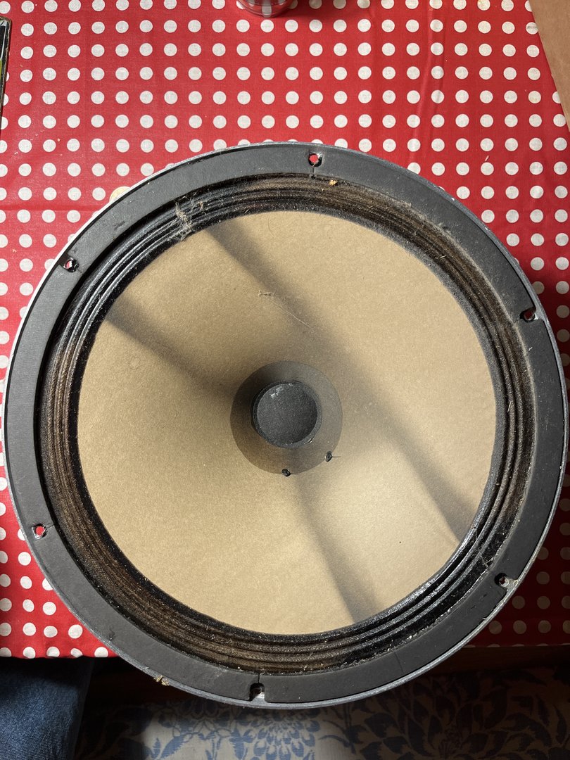

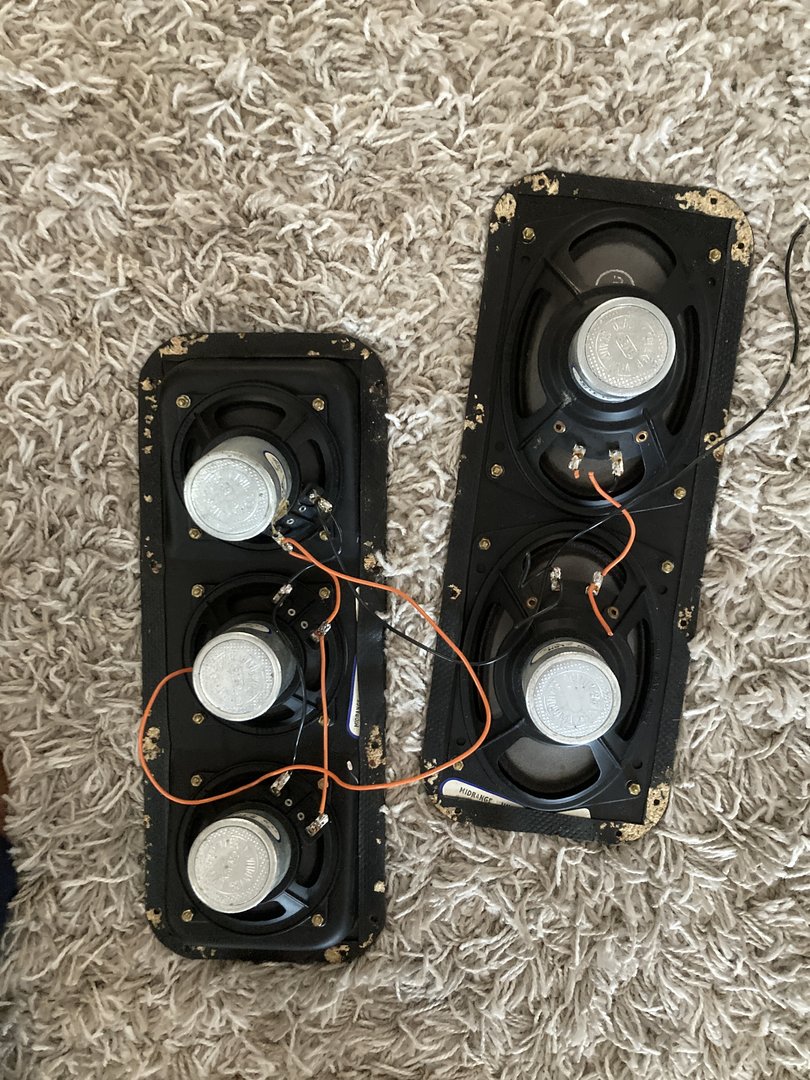

    Jeg kjørte 50 mil i helgen for å hente disse:
    Vis vedlegget 903843
    De er enorme! Kassene er i veldig god stand, men de må nok ha en gjennomgang av delefilter.
    Kun bassen spiller på den ene.
    Basselement sett fra baksiden. Vakkert med alnico magnet!
    Vis vedlegget 903844
    Dessverre er diskanter og mellomtonene defekte. De har alle brudd i spole og dermed ikke mulig å fikse. Så da ble det bortkastet tur for disse. Kanskje kan jeg bruke kassene til noe annet

    De der tror jeg ikke er helt umulige å «berge», så lenge du ikke absolutt skal ha de originale. Det er bassen som er juvelenen i de kassene.
    Om du lager nye montasjeplater, så kan du bytte både diskanter og mellomtonere med andre elementer.
    Diskantene burde være relativt enkle å skifte til noe annet, f.eks. domer.
    Mellomtonene kan kanskje være en vanskeligere sak å finne noe som høver - du må kanskje bytte til tre 2,5 eller 3-tommere. Tangband har den del ovalelementer som kanskje kan brukes.
    Er det separat kammer til mellomtonene?

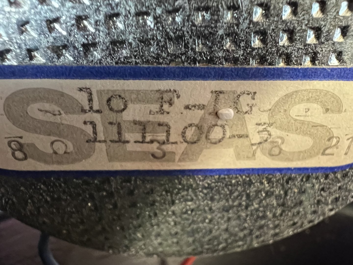

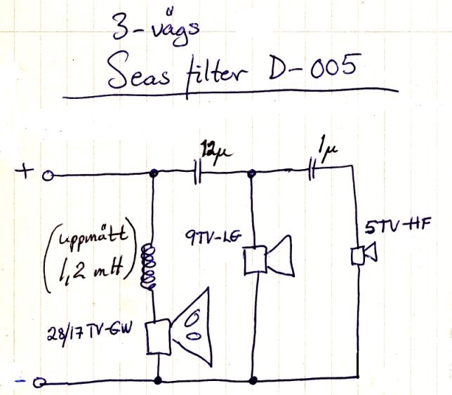

    Noen som kjenner disse Seas Hifi 30-klonene ved navn Retona? Skulle gjerne også hatt skjemaet for Seas Hifi 30 delefilter. Disse Retonaene har bare noen kondiser i serie med hhv. mellomtone og diskant.
    Rolf_Zetterberg
    17.05.2005
    216
    49
    Delningsfiltret till HiFi 30 har haft olika nummer.Till de första högtalarna hette det H-8005 och till de senare D-005.
    Ditt mellanregister är lite modernare än originalets 9TV-LG och med keramisk magnet,men det ska väl inte spela någon större roll.
    D-005(4 ohm) är kopplad såhär:

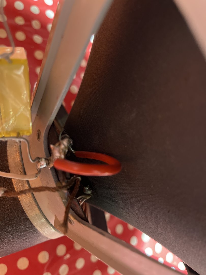

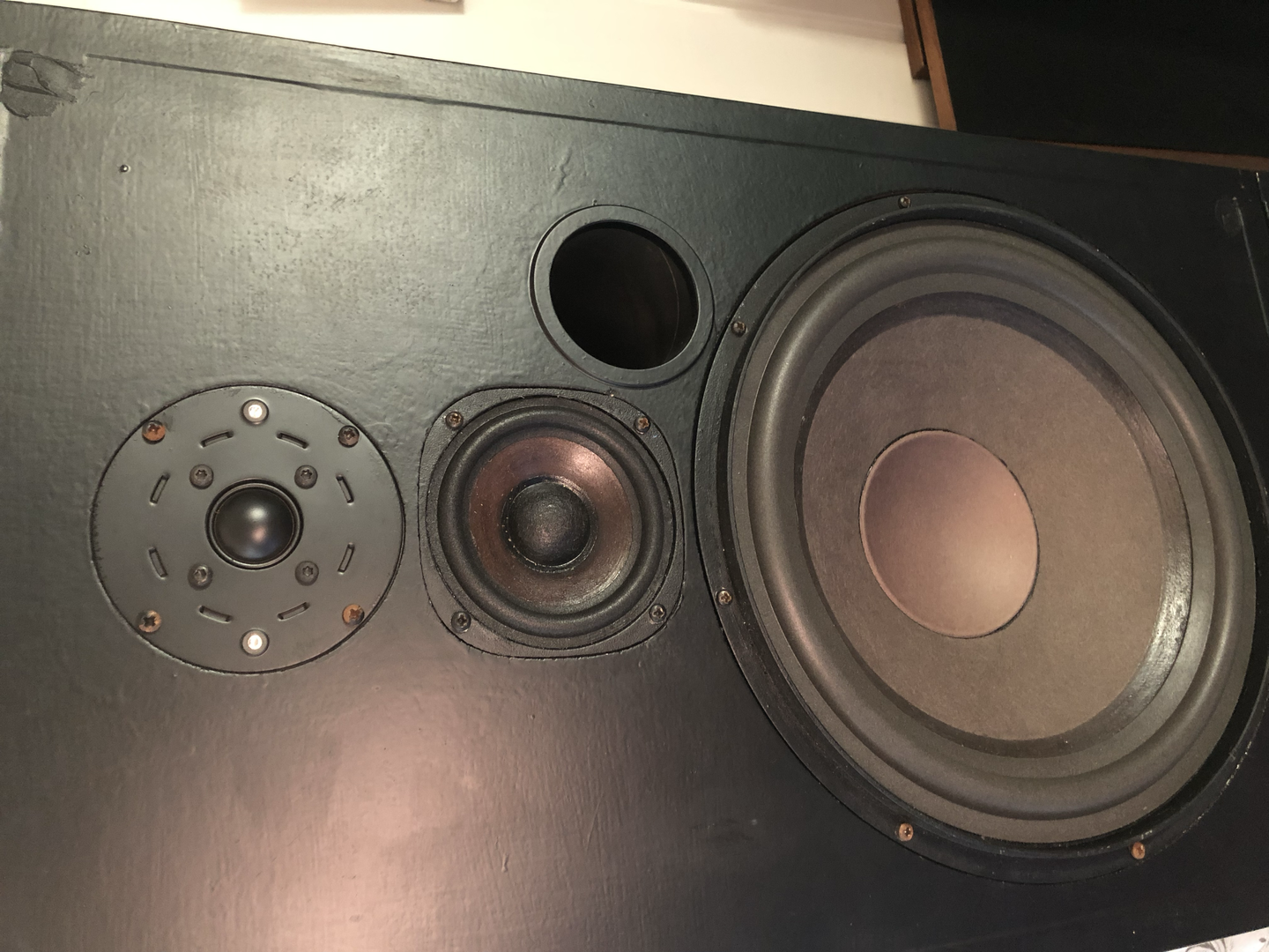

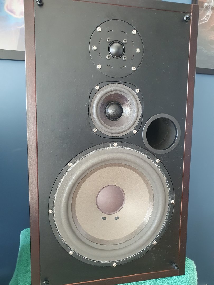

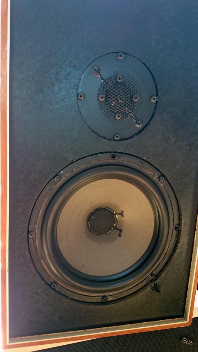

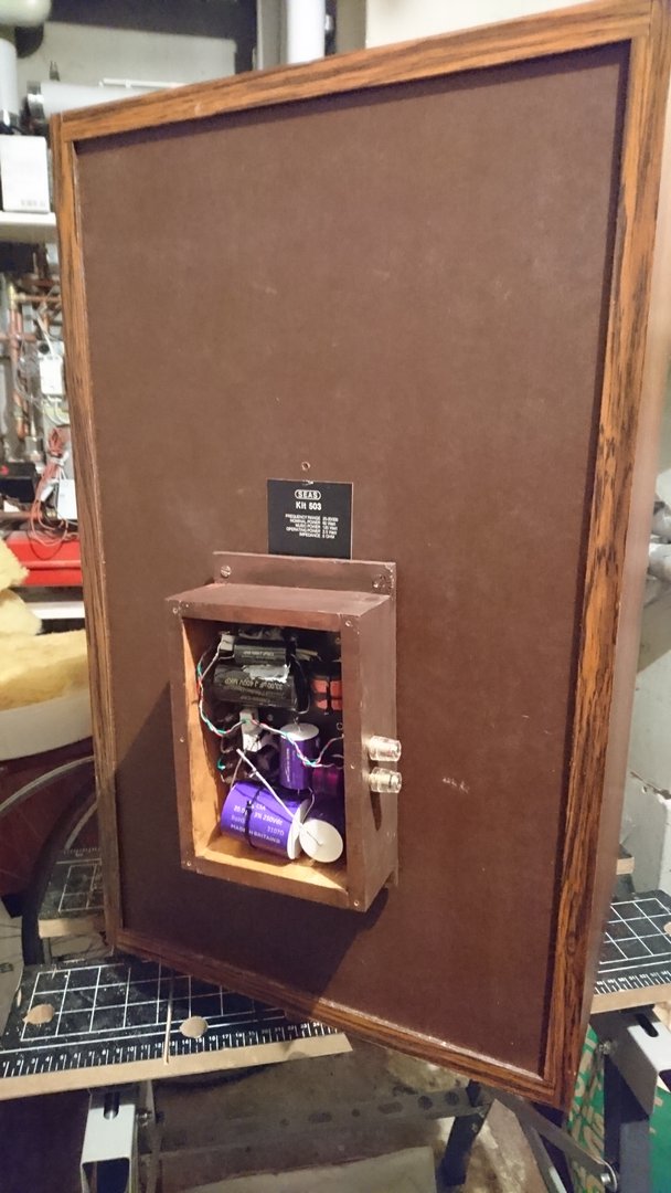

    Hei :)
    Har skiftet kant-oppheng på både bass og mellomtone i noen gamle SEAS kit 603. Fornøyd med jobben,ble som nye :)
    Nå vil jeg bytte kondensatorene i filtrene. Har noen en liste over type og verdier som er å anbefale? Det sitter nå 4,7 microF , 24 microF ,og 48 microF i filtrene 50v stemplet på alle,men det har vel lite å si om de nye blir høyere i volt...bare man kommer nær i Farad.?
    Takknemlig for tips om hvilke type kondensatorer jeg bør kjøpe :)
    Mvh Sveinung Vis vedlegget 894468 Vis vedlegget 894469

    Tok du av støvhettene da du byttet ringer?
    Skal bytte ringer på bass og mellomtone seas 403

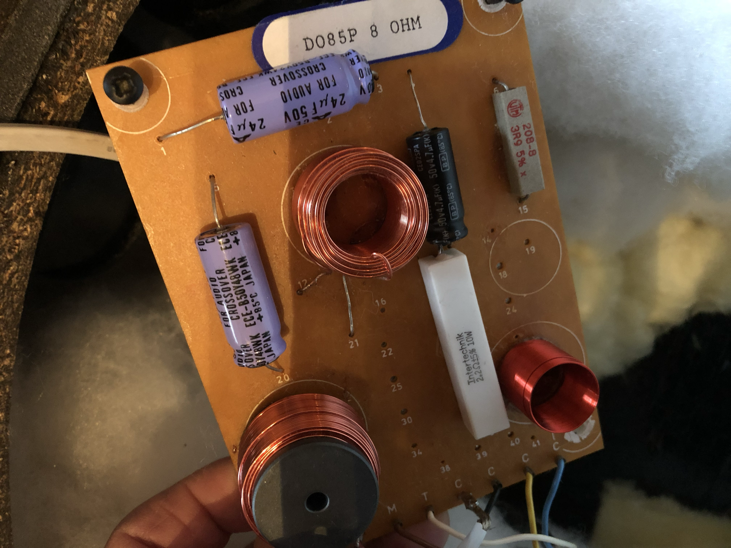

    Noen som vet verdiene på spolene?
    Jeg har dessverre ikke skjema på disse, så med mindre noen andre kimer inn her, må du må du nok belage deg på å måle induktansen selv, evt. få noen til å gjøre det for deg. Multimetre som måler induktans er gjerne forholdsvis kostbare, men en enklere komponentmåler (LCR-meter) finner du på Finn for noen hundrelapper.
    Nå er nok ikke spolene noe stort problem, siden de ikke aldres slik som elektrolyttene. De fungerer med andre ord sannsynligvis like godt som da de var nye, hvis ikke viklingene har løsnet. Noen vil gjerne unngå spoler viklet på metall- eller ferrittkjerne, siden kjernen typisk går i metning og endrer karakteristikk over en viss signalstyrke. En luftspole er immun mot dette, med med samme induktans og motstand blir den atskillig større, tyngre og dyrere.
    De to luftviklede spolene er det desto mindre grunn til å bytte. Skynder meg da å nevne at den tynne tråden ble valgt med omhu, og at den høye motstanden dette medfører nok var med i regnestykket!

    Hei :) Nei,trenger ikke det,går fint å bytte bare kantopphenget :)
    Pleier kun å være behov for å skifte støvlette (for sentreringen sin skyld) over 12".
    Men noen ganger har f.eks gamle Tandberg høyttalere stått så lenge uten oppheng, at sentrering har vært eneste utvei.
    Men svært sjeldent.
    De kan sige med tiden.
    Men hvis det ikke er skrapelyd når en presser på membranen, er det sjeldent noe problem.

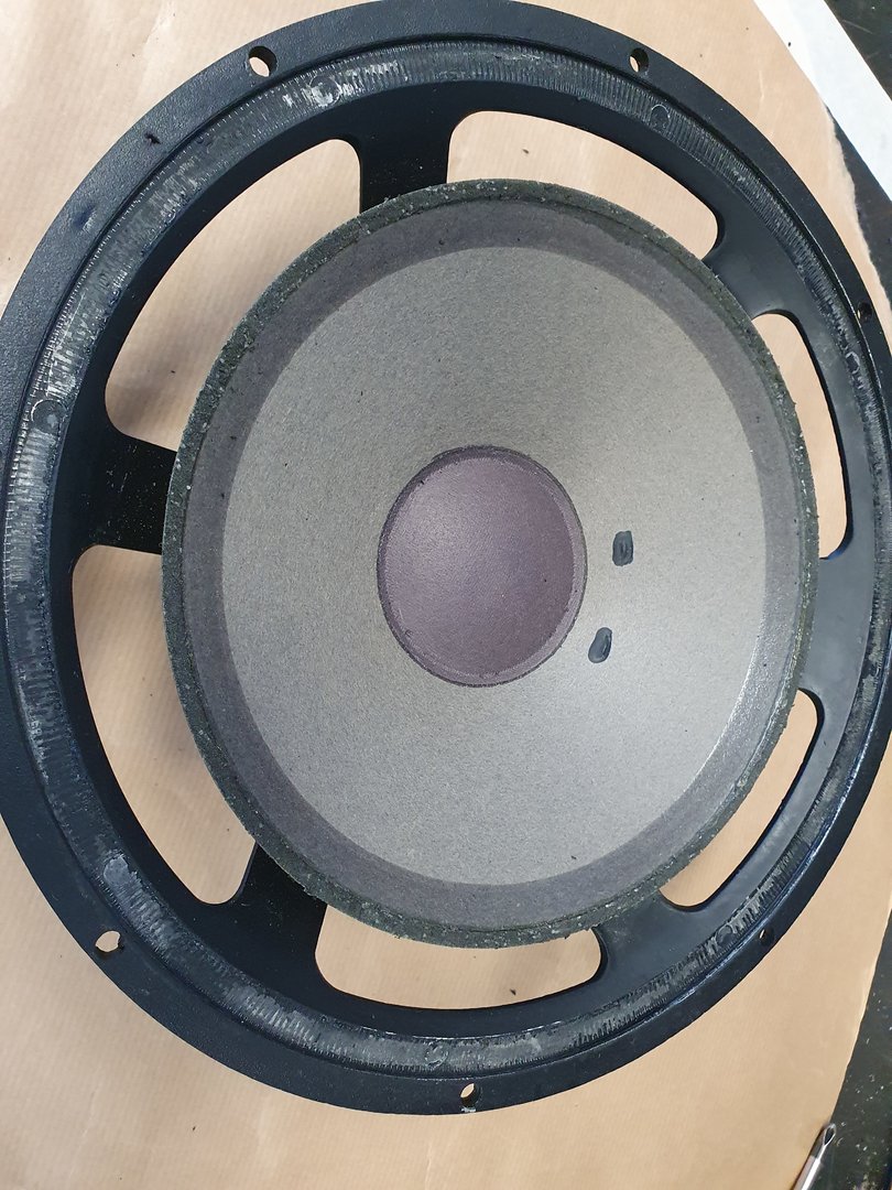

    Bytta ringer på et par jamo 12" som øvelse. Det gikk veldig bra. Selv uten å fjerne støvhetta.Tenkte kanskje det ble mer knot og fikle, fakle på en liten mellomtone. Venter skumringene i posten til uka. Blir moro å prøve.
    utsikta
    16.03.2023
    143
    132
    Grenland

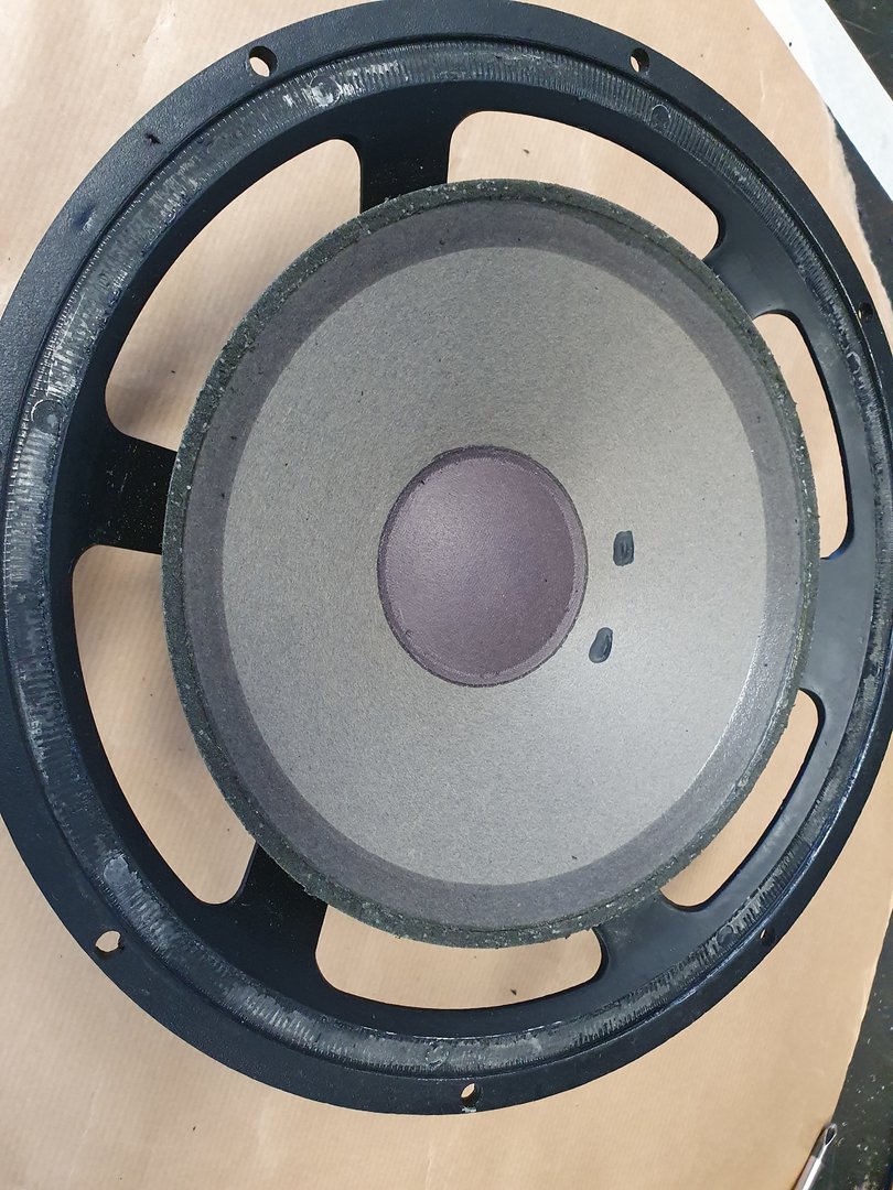

    Jeg fjernet all limen fra rammen og membran,med forsiktig bruk av aceton og tapetkniv....litt tidkrevende,men gikk veldig greit.
    Ga meg litt før alt limet var borte. Redd for å ødelegge membran. Gikk veldig greit å legge på de nye ringene. Eneste er at ringene til bassene hadde litt mindre ytre dia en de gamle. Kit 403 bruker 25f-wbx og de eneste ringene jeg fant på markedet var til 25f-wbx/dd. Mellomtonene ble jo fine da 🙂 20230607_150445.jpg 20230607_150424.jpg

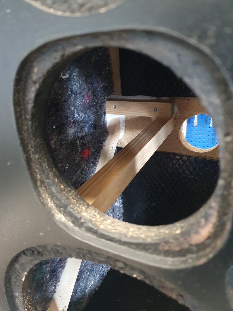

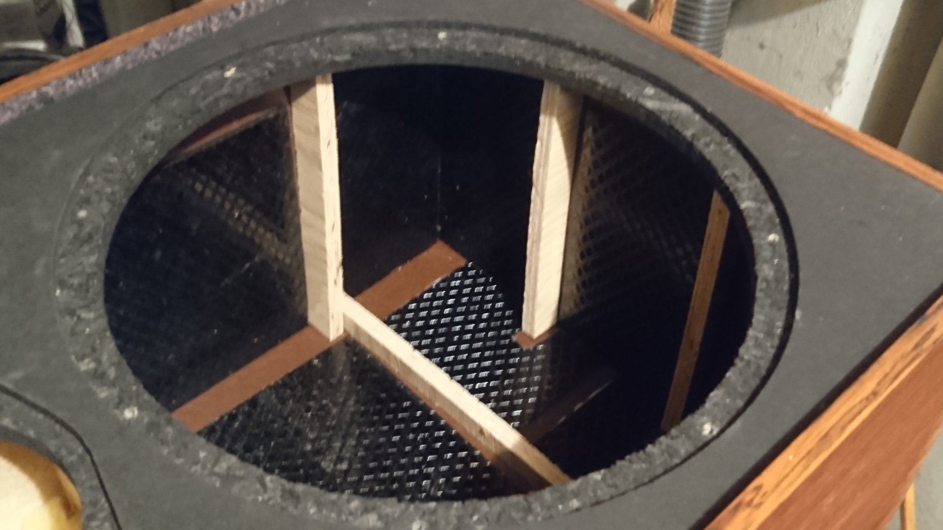

    Det nærmer seg ferdigstilling av 403. Noen som har erfaring med å tilføre ekstra avstivning, asfaltplater og nytt dempemateriale?
    Fenalaar
    12.05.2002
    8.935
    8.214
    Narvik
    En 25x25 lekt som limes på diagonalen over hver sideplate og på ryggen, stiver veldig av. Det er en fordel å bruke noe annet enn glavaen som var i disse originalt.
    Asfaltplater utover 1-2mm bitumen spiser for mye volum.
    D-005(4 ohm) är kopplad såhär: Vis vedlegget 916832
    Takk, jeg oppdaget ikke svaret ditt før nå. Mine Retona er 8 ohms og jeg fant skjema og komponentverdier for 8 ohms H8005. Mellomtone og diskant skal ha reversert polaritet. Jeg lagde slike delefilter og satte i. Lyden ble mye bedre men på ingen måte imponerende. I boden har jeg et par Seas kit 30 og et par Tandberg Hifi system 11 stående oppe for enkel sammenligning. Begge disse spiller bedre enn Retona «hifi 30».

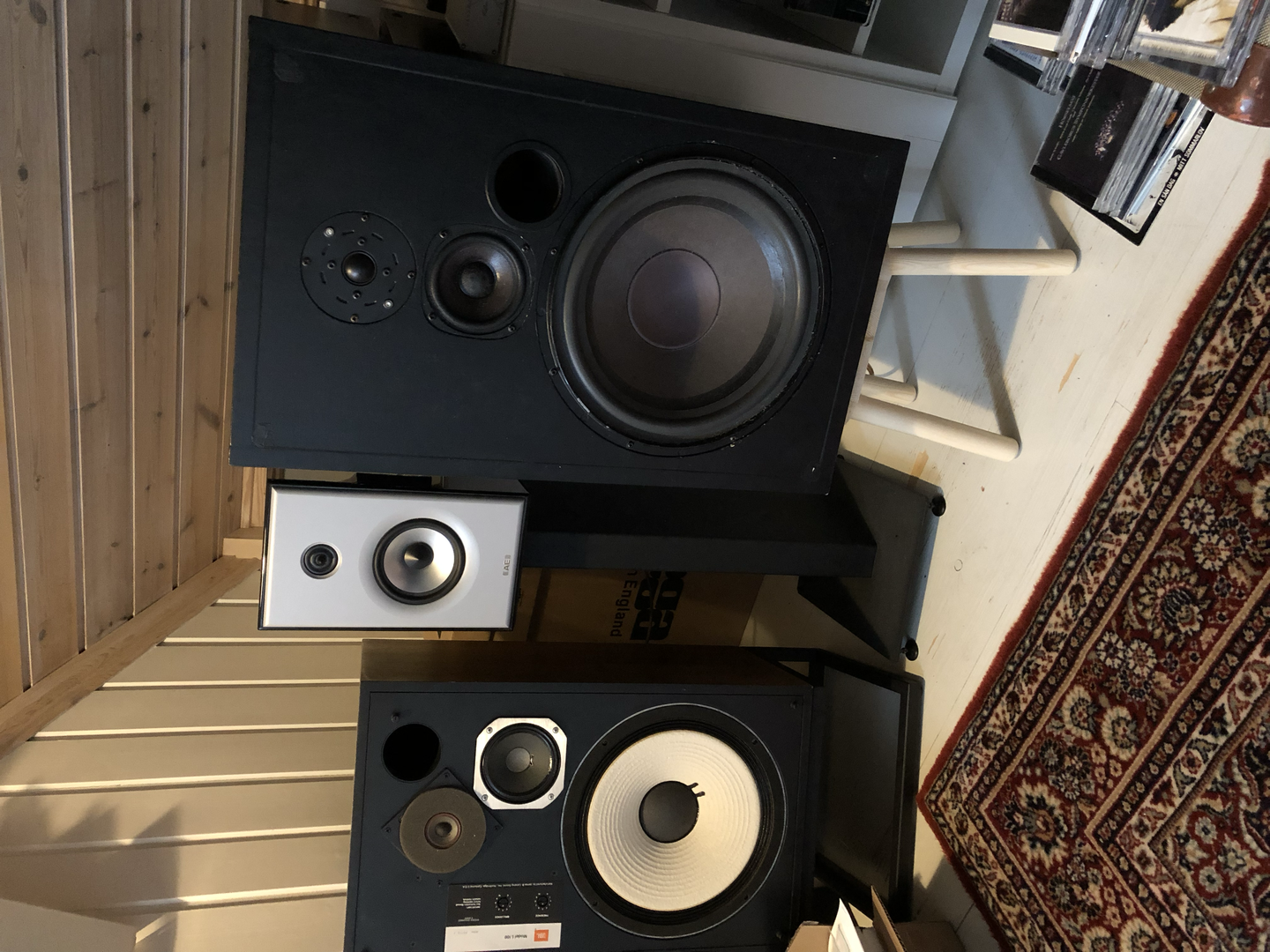

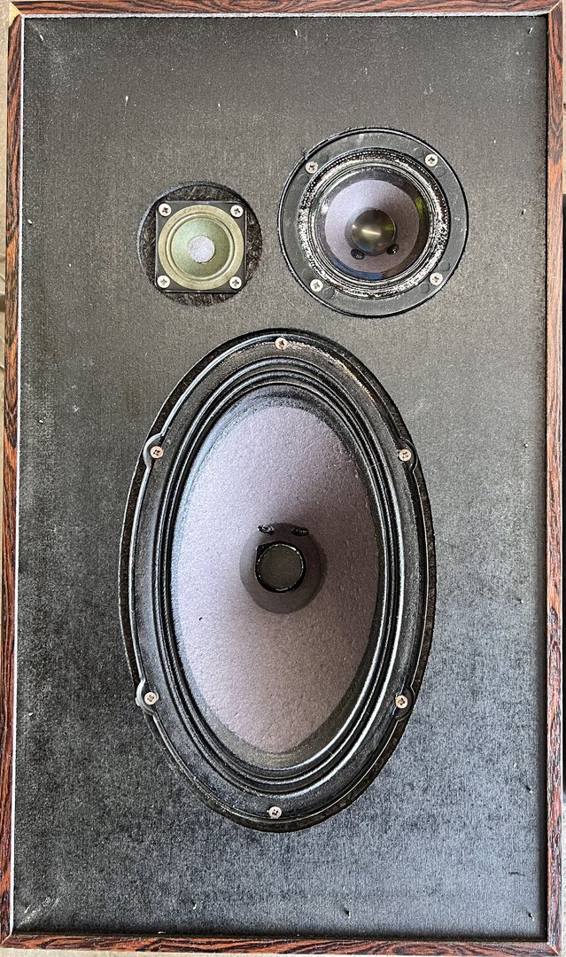

    Takket være denne tråden har jeg funnet ut at høyttalerparet jeg reddet fra de evige jaktmarker for et par måneder siden heter Seas Kit 302, og at dette er originale kabinett som kunne kjøpes i tillegg til selve kit-et. Lyden er det jeg vil kalle overraskende god til å være utstyr som nærmer seg 50 år. Sammen med min Kenwood KR-5400 på 35 Watt med hele 150 Watt musikkeffekt i 4 Ohm spiller disse helt nydelig. Lydkilden i oppsettet er verdens beste nettradiokanal, Radio Caroline, fra en Pinell Supersound II.

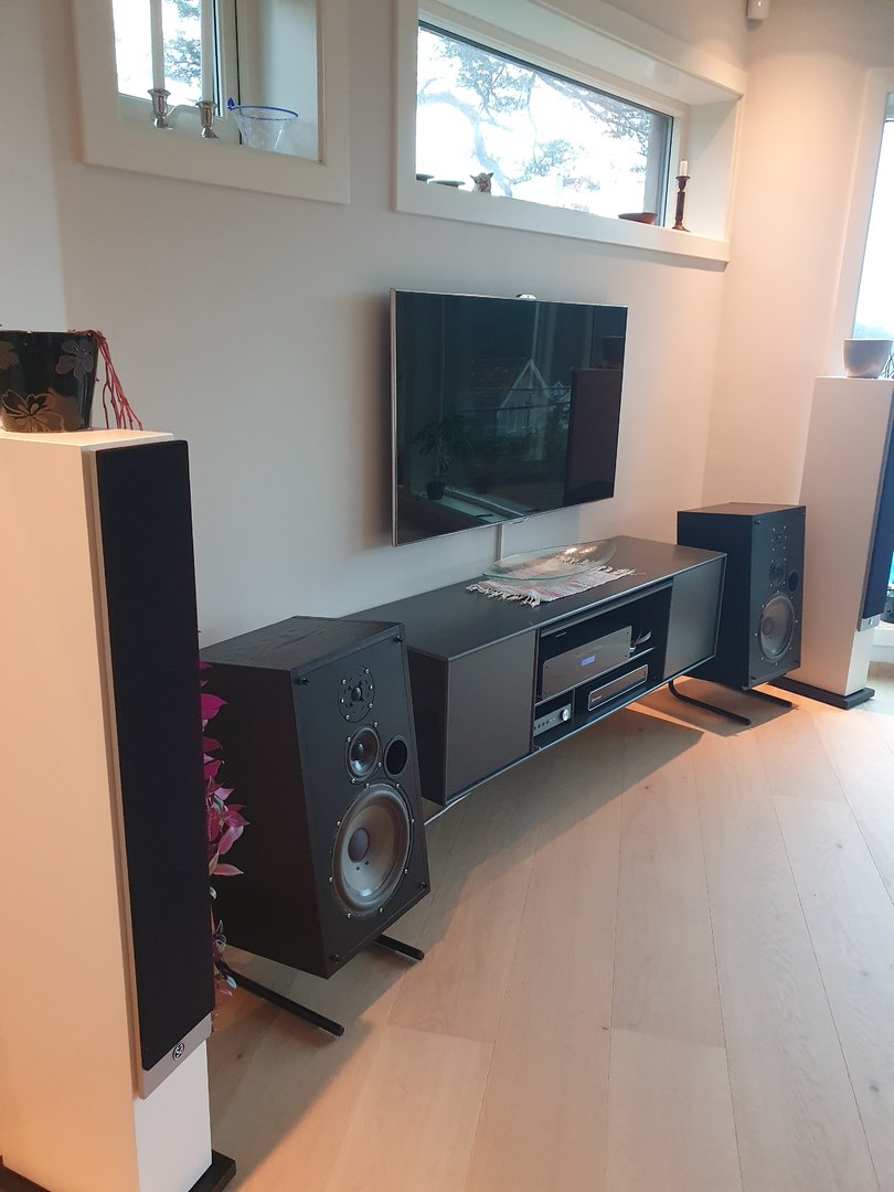

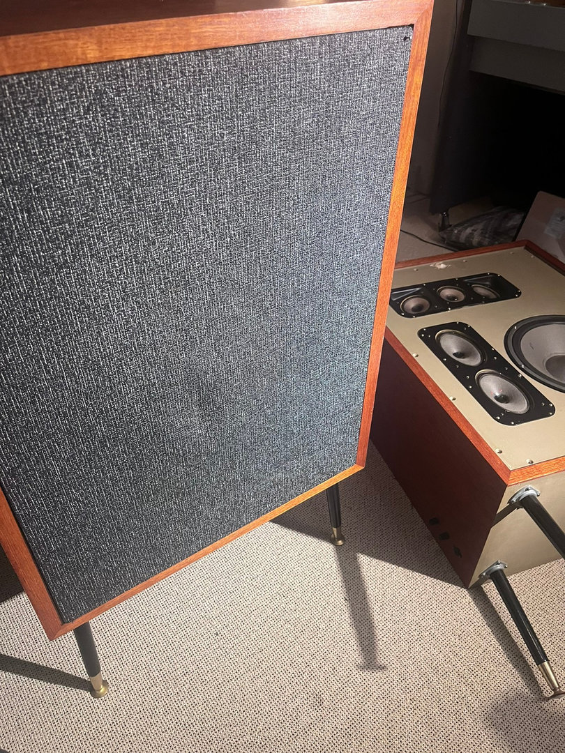

    Rock'n roll !! 🙂 artig at over 40år gamle sees kit 403 leverer lyd på dette nivået! På høyde med mine mantra 60, annerledes men fullt på høyde.
    Fikk tak i matchende stativer. Nå mangler bare nye front-trekk.
    Streamer over Yamaha wxc og bruker Abrahamsen v4.0 up

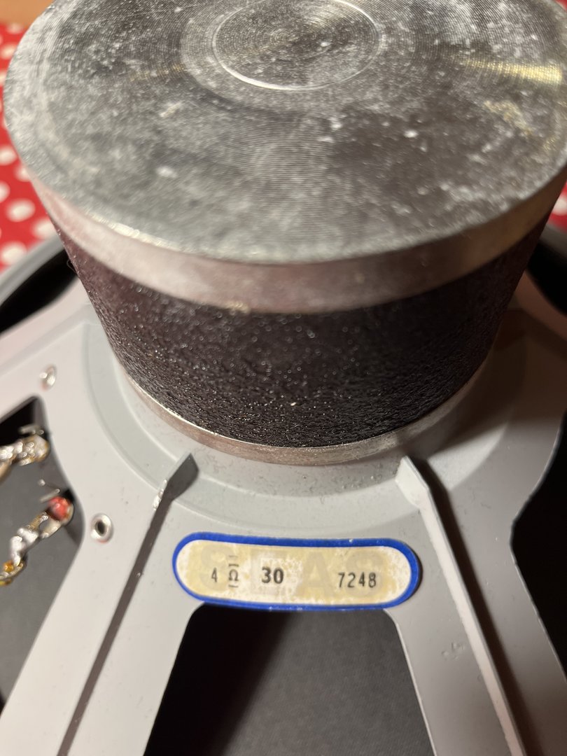

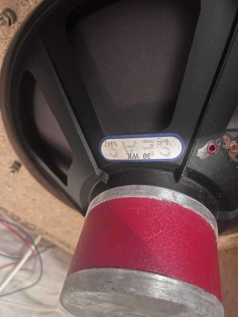

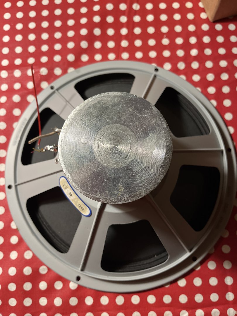

    Jeg fant disse i noen Tandberg høyttalere
    Seas 30 uten noen bokstaver
    Dessverre har lissetrådene gått av på ene høyttaleren. Ene tråden er byttet ut med alt for tykk ledning.
    Flotte Alnico magneter og støpte chassis
    Veldig synd at den ene er ødelagt.
    Noen som kjenner disse?

    Takk. Fant den på den første listen. Er trolig mulig å reparere for den som er flink med loddebolten.

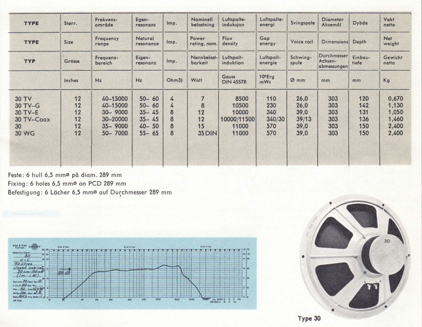

    Type 30 er en gammel kjenning, ja. Definitivt bygd for høy følsomhet! Etter det jeg kan huske er svingspolen ikke stort lengre enn magnetgapet, så noen lineær slaglengde å snakke om har den ikke. Den egner seg nok derfor ikke til bassgjengivelse i moderne forstand.
    Jeg bruker som tidligere nevnt fire stykk av sorten i et gitarkabinett med åpen rygg, og denne jobben utfører de med glans (responsen minner om Celestion Vintage 30, dog med noe mindre kontroll i bånn). Da Telrad begynte produksjon av gitarforsterkere, brukte de som kjent Seas-elementer (8" og 10" fulltoner med dobbeltkon). Også tidlige Hagström-modeller brukte Seas, og i én av variantene (navnet kommer jeg ikke på i farten) har jeg også kommet over Type 30. Ellers kan jeg nok tenke meg at Type 30 primært må ha vært tiltenkt større taleanlegg og installasjoner, og de ble neppe produsert i særlig store antall.
    Bildet under er lånt fra en eBay-annonse, og viser et produktark for Type 30 datert 1959.
    Om frekvensforløpet over får noen til å stusse, kan jeg berolige med at målemetoden er temmelig ulik dagens. Kurvene fra 1971-katalogen er av den mer moderne sorten:
    Håper du lykkes med å bytte "lissekabelen". Det ser ut til å være litt igjen av den opprinnelige tråden innerst, men den vil nok ikke tåle mye knoting med sterk varme.

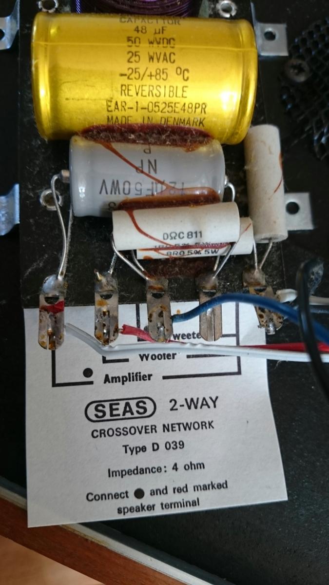

    Noen som vet noe om dette Seas kitet ?
    Vis vedlegget 334510
    H086 - diskant
    21F-EW - bass
    kassemål 22 x 28 x 50 cm
    Delefilter - Seas D039
    Vis vedlegget 334511
    Elementene stemplet fra 1975 ser det ut som.

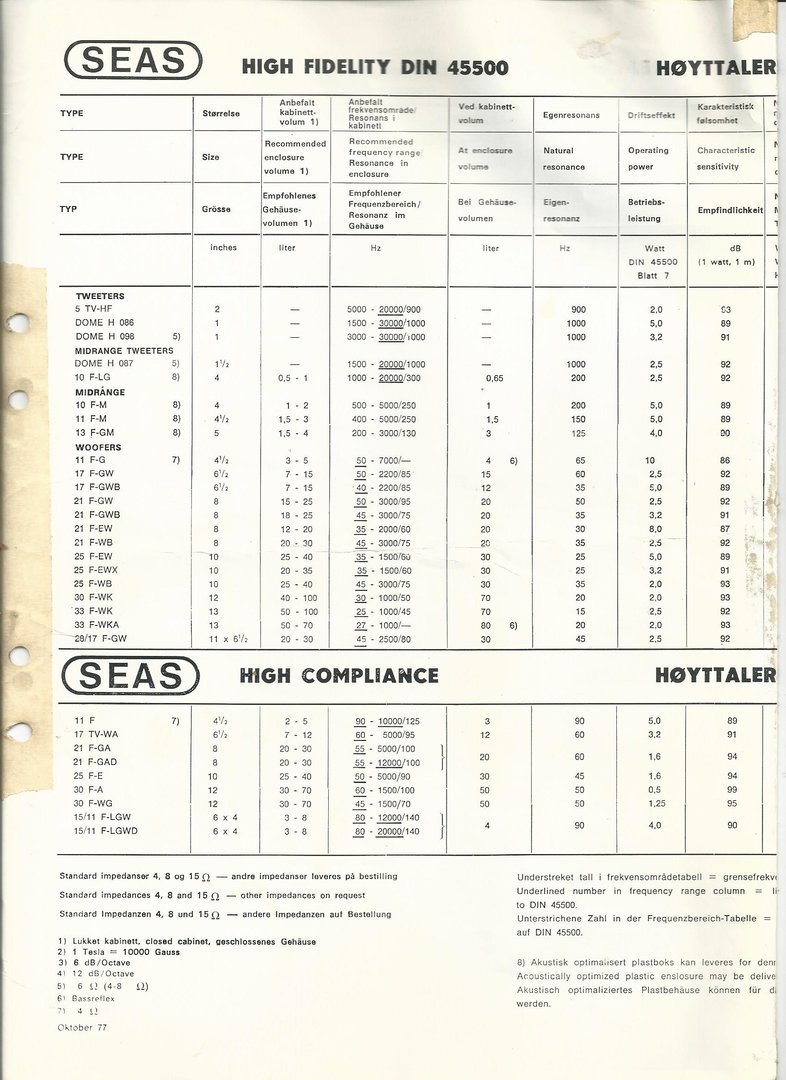

    Hvis du med "kit" mener byggesett som hvermannsen kunne kjøpe og sette sammen selv, så er det neppe tilfelle her. En slik modell finnes ikke i noen av brosjyrene jeg har vært borti. De avbildede kabinettene kan vel neppe beskrives som typisk hjemmesnekret heller, men legg gjerne ut bilder av de du har funnet!
    Det er nok heller slik at Seas her har levert "halvfabrikat" (dvs. et ferdigtestet grunndesign bestående av elementer og delefilter) til et møbelsnekkeri som bygde kassene og monterte elektronikken. Slik produksjon skjedde ofte på oppdrag fra en av utsalgskjedene (Expert, Aktuell, etc.), som så markedsførte høyttalerne under egne merkenavn. På samme måte fikk også internasjonale høyttalerfabrikanter (Dynaco/Scan-Dyna, Sony, Toshiba, Teac, etc.) produsert høyttalere for det europeiske markedet i Norge.
    Det aktuelle delefilteret (D 039) er av den eldre typen, hvor komponentene er limt/fastspent til en bakelittplate med metallføtter. Omkring 1976 gikk Seas over til å montere filtrene sine på kretskort (PCB). Modellen fikk da navnet D 039 P, og finnes i følgende oversikt fra oktober 1977:
    Seas Okt-77 - s1 (Crossovers).jpg Seas Okt-77 - s2 (High Fidelity).jpg Seas Okt-77 - s3 (High Fidelity).jpg Seas Okt-77 - s4 (Standard).jpg
    Seas sendte ut slike produktoversikter til sine kunder med jevne mellomrom, og noen av dem har dukket opp på nettet med årene. Ha i bakhodet at dette ikke var kataloger som var rettet mot forbrukere. ;)
