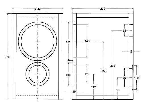

    På den samme nettsida lå jaggu også lenke til en tegning av MS3-kabinettet, i tillegg til en god del andre opplysninger:
    Vis vedlegget 576332
    Målene på tegningen stemmer på en prikk med Elteks beskrivelse av Exact, og siden W17E-002 har samme fysiske mål som det eldre elementet i MS3, trengs ingen endring der. Forsenkningsdybdene vises ikke på tegninga, men er oppgitt til 4 mm for basselementet, og jeg regner med at dette tar høyde for montering med en tynn pakning.
    Åpningen til diskant må derimot endres. T25CF-001 bør kunne klare seg fint med samme kabinettåpning, pluss en liten utskjæring til hver av terminalene. Forsenkningen blir imidlertid både større og dypere (det skader ikke å legge på et par tidels millimeter til det som framgår i databladet). Åpningen trenger ikke å flyttes, da det ut fra tegningen skal være plass nok mellom elementene.
    En annen utfordring er bassrefleksrøret i Exact, som jeg ikke finner beskrevet noe sted. Jeg må nesten bare gå ut fra at røret i Exact har samme diameter som i MS3 (sistnevnte er oppgitt til 50 mm innerdiameter). Bassrefleksavstemningen er imidlertid langt fra lik for de to modellene, så om diameteren på røret er den samme, vil lengden være ulik. Lavere tuning innebærer et lengre rør, alt annet likt. I Eltek-katalogene finnes en impedanskurve, som viser at refleksporten til Exact er avstemt til anslagsvis 35-36 Hz. Siden elementdata og kabinettvolum (≈15 liter) er kjente størrelser, kan man simulere fram portdimensjoner som gir tilsvarende resultat, f. eks. ved hjelp av gratisprogrammet VituixCAD.

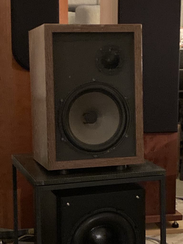

    H304 mellomtone og kanskje P25REX bass?
    GeirH
    26.03.2014
    134
    71
    Singsås, Sør-Trøndelag
    Bassen minner om P25RE4X-A. I så fall firelags svingspole, og muligens myk PVC-støvhette. Jeg tror disse opprinnelig ble laget for Arcus (Tyskland).
    Kassa ligner på noe de solgte på eltek på 90-tallet.
    Godt observert! De kommer nok fra samme fabrikk, og jeg vil anta at Eltek kjøpte restpartier derfra da produksjonen ble nedlagt.

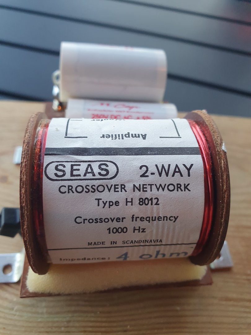

    Har forøvrig planer om å oppgradere de hvite kassene jeg hadde fra før av også med nye komponenter i delefilterne.
    Hei, jeg har kjøpt et par Seas Argon som jeg vurderer å oppgradere delefilterne på.
    Har du noen anbefalinger å komme med når det gjelder hvilke kondensatorer, motstander og spoler som gir et løft i lyden?
    Jeg vurderer også bytte diskant elementer da jeg syntes aluminiumsdomen er litt tynn og lys.
    Seas har vel andre diskanter som kan benyttes uten å gjøre forandringer i delefilter?
    Vet du om Seas har basselementer som er litt bedre enn de som sitter i Seas Argon?

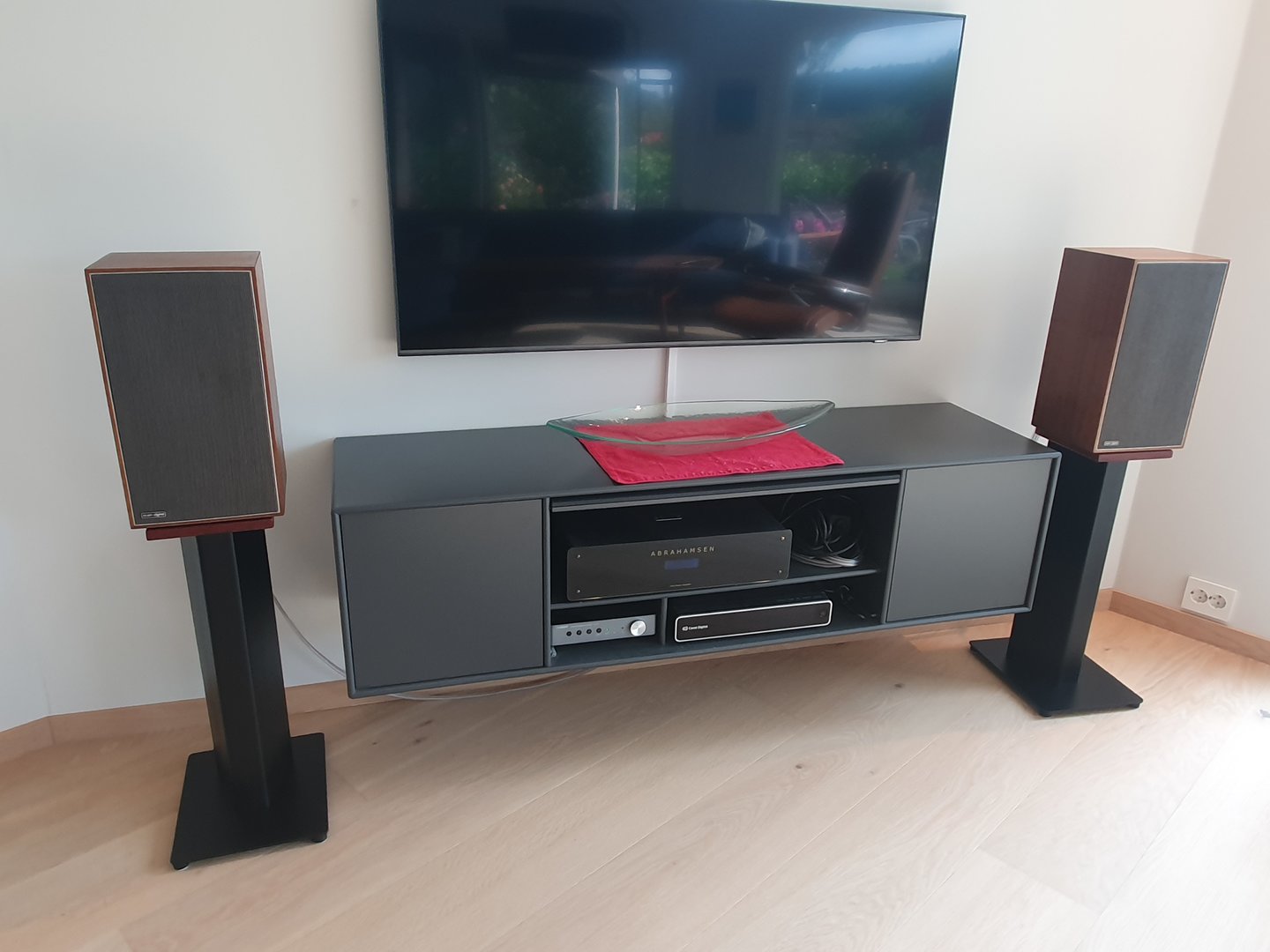

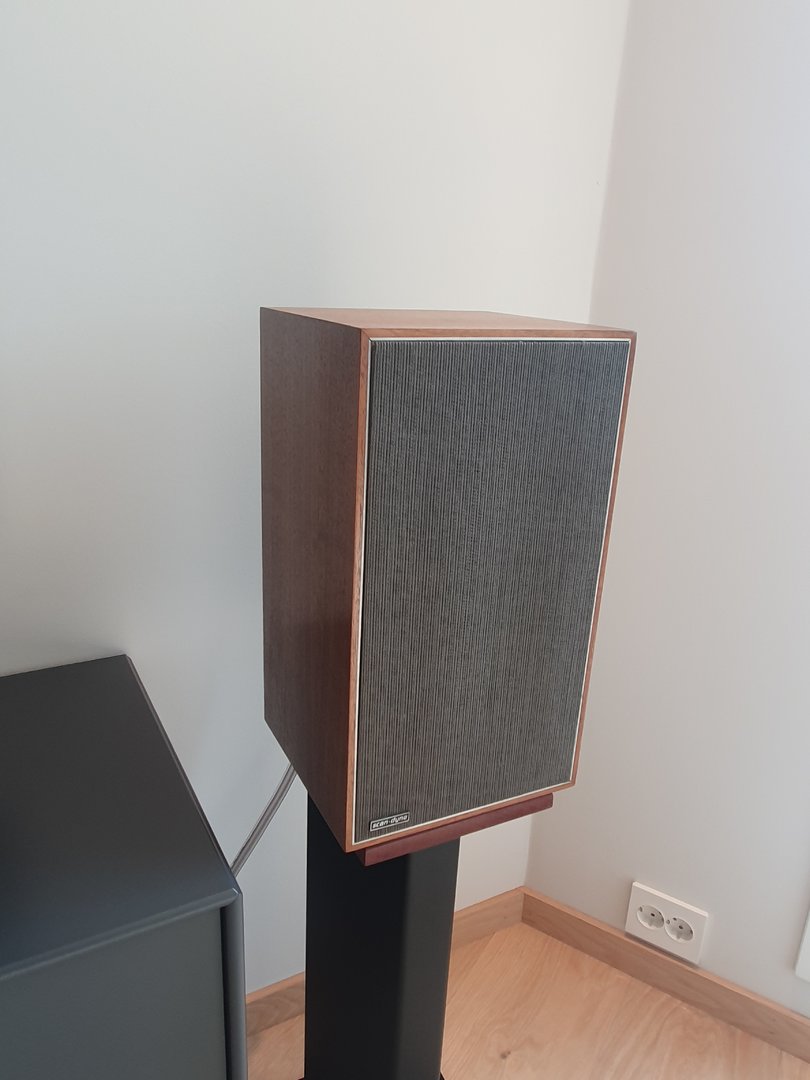

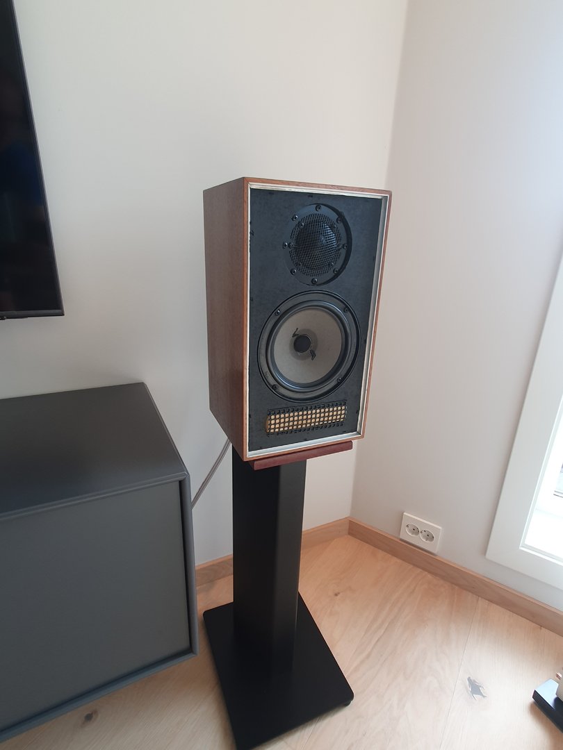

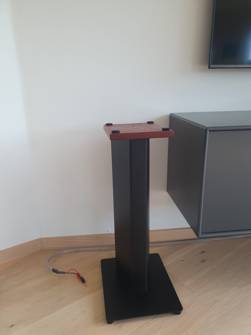

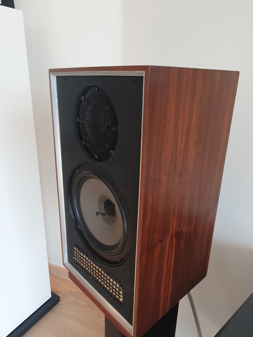

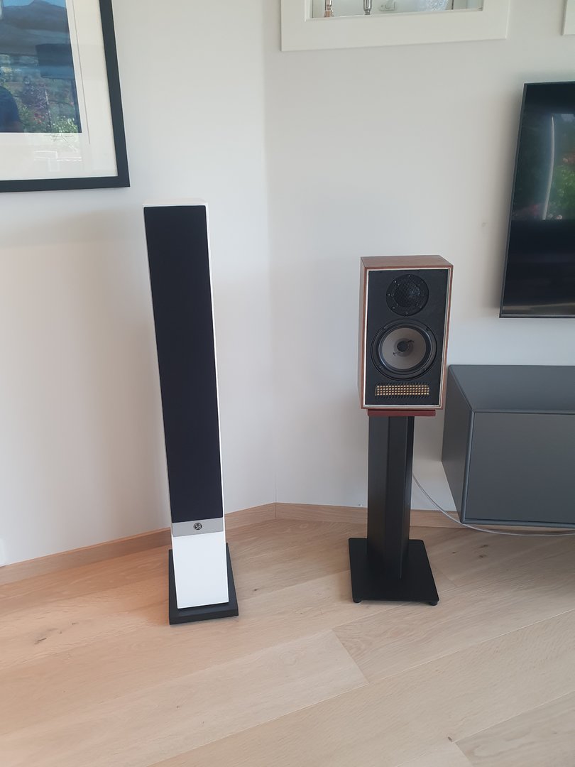

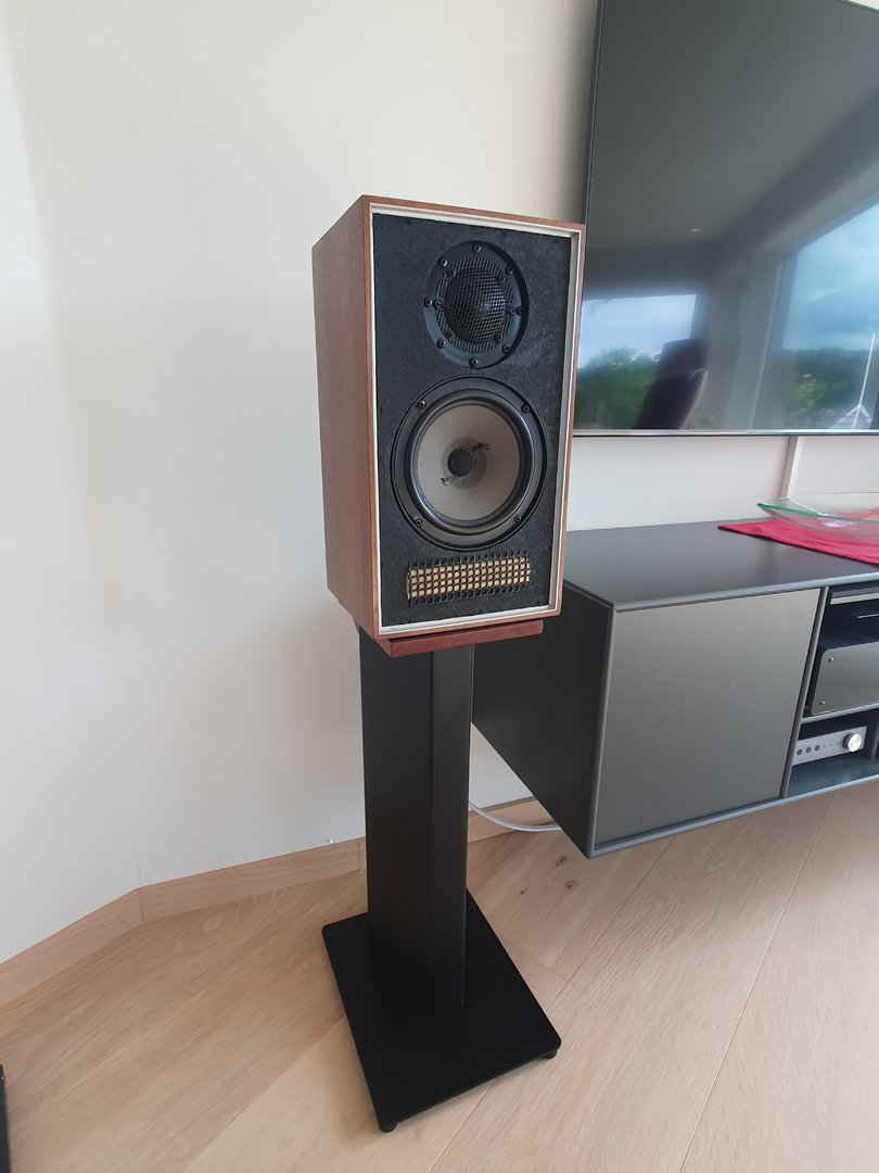

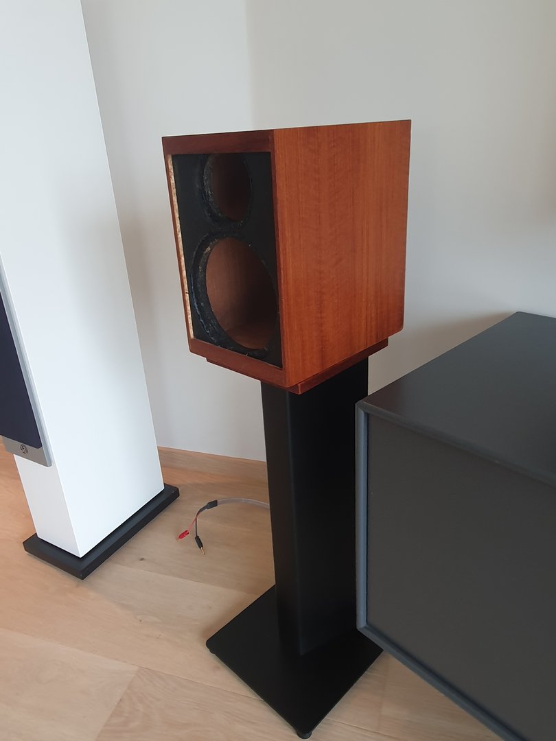

    Scandyna A10 ferdig restaurert.
    Nye kondesatorer, nye kabler innvendig. Rens, slip og oljing av teak. Frontrekk vasket. Ble ganske så fine 🙂
    Vanvittig vokal og sentrering! Kult at noe fra tidlig 70-tallet fremdeles leverer!
    Testet på Abrahamsen v4.0up.

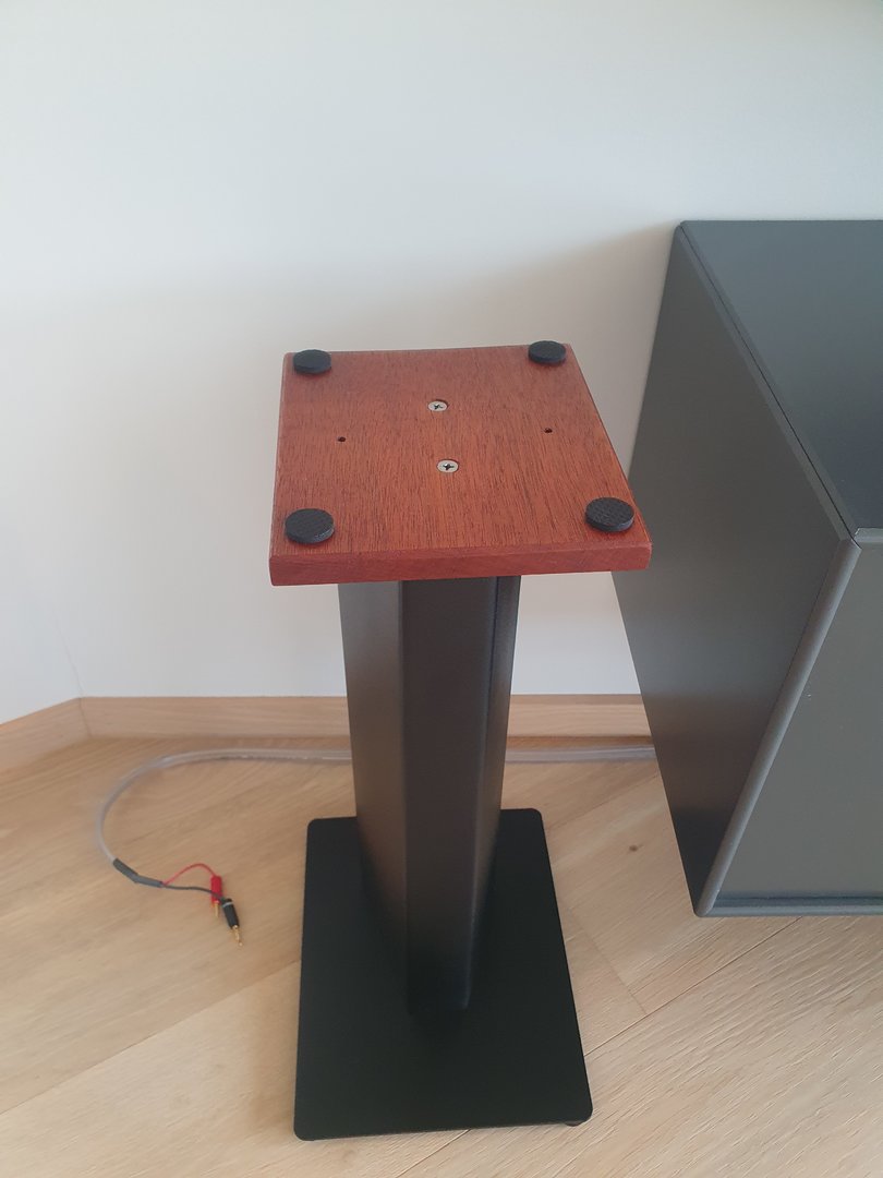

    Stativene var skrot som fikk litt lakk og ny topplate i redwood.
    Btw, har et par nydelige SEAS hifi 72k. Har ikke testet dem, men vurderer å sette inn noe nytt.
    Forslag til 2-veis seas løsning mottas med takk! Brutto 8liter innvendig volum.
    Dia diskant 104mm
    Dia bass, standard p17, c17 osv

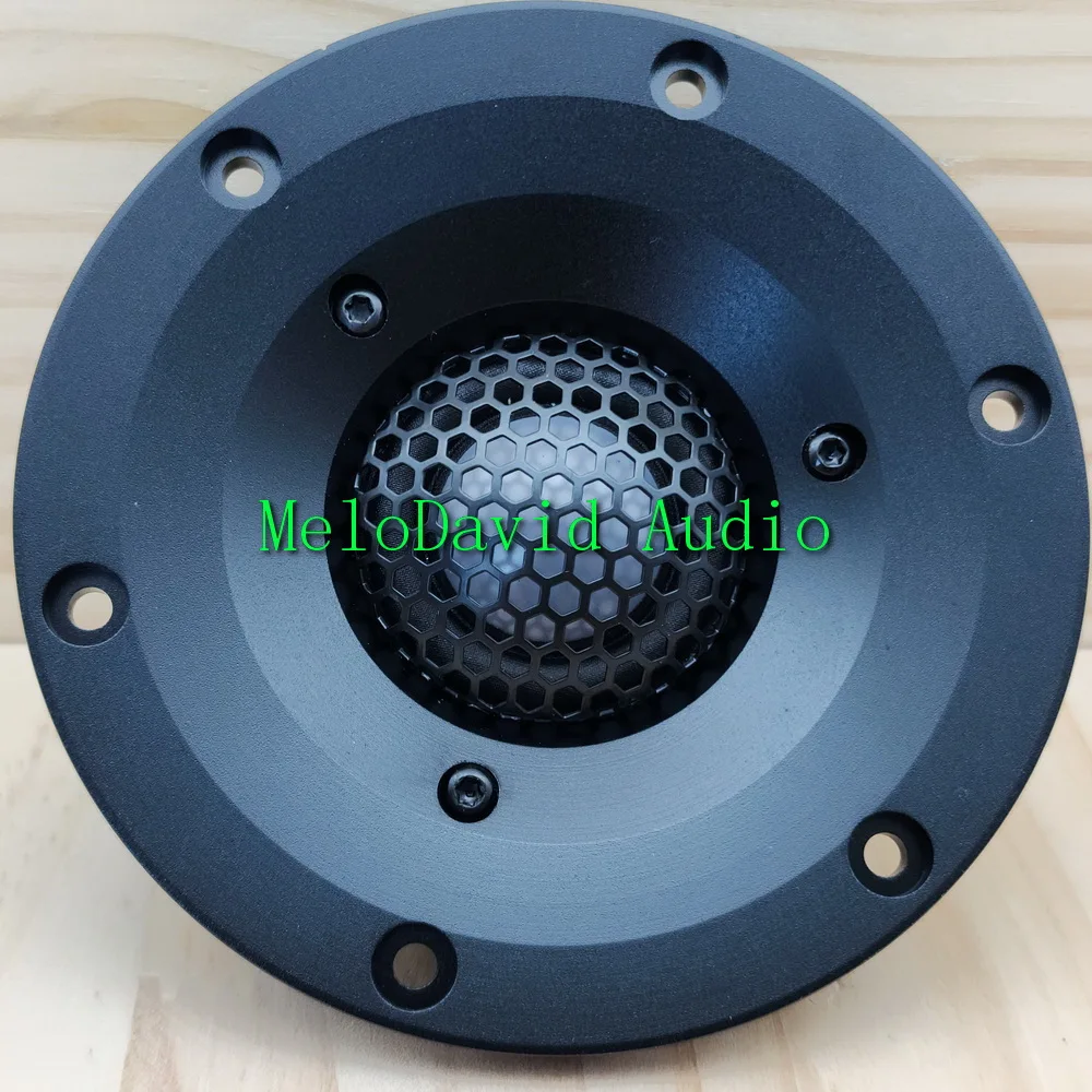

    Ojsan. Men sikkert ikke noe å være redd for:
    MeloDavid HiFi Store" er
    en nettbasert forhandler som spesialiserer seg på salg av individuelle høyttalerenheter (som diskanter og basselementer) og DIY-forsterkere, primært gjennom plattformer som AliExpress og eBay.
    Produkter og Tilgjengelighet
    MeloDavid fokuserer hovedsakelig på komponenter for de som ønsker å bygge eller oppgradere sitt eget Hi-Fi-utstyr. Produktene deres er ofte inspirert av eller replikaer av kjente merker som Vifa, Peerless, Dynaudio og Fostex.
    • Høyttalerenheter: De tilbyr et utvalg av fulltoner, basselementer og diskanter i forskjellige størrelser og materialer, inkludert beryllium og aluminium.
    • Forsterkere: De selger også DIY-forsterkerkort, som kloner av den klassiske Quad 405-forsterkeren.
    • Internasjonal handel: Produktene deres er i stor grad tilgjengelige via internasjonale nettplattformer, noe som gjør dem tilgjengelige globalt, inkludert i Norge via nettbutikker som Ubuy og AliExpress.
    Omdømme
    MeloDavid-produkter diskuteres ofte i Hi-Fi-fora der brukere og eksperter vurderer kvaliteten og ytelsen deres sammenlignet med mer etablerte og dyrere merker.
    • Ekspertuttalelser: På forum som Audio Science Review (ASR) blir spesifikke diskanter, som MeloDavid 28mm Beryllium tweeter, testet og diskutert for sine tekniske egenskaper.
    • Brukererfaringer: Kunder på plattformer som Moet Audio og Facebook-grupper beskriver produktene som prisgunstige alternativer for entusiaster som ønsker å eksperimentere med lyd til en lavere kostnad.
