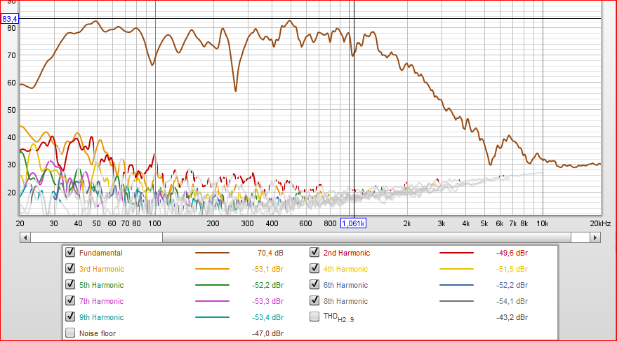

    Her en annen måling i en lukket kasse uten noen delefilter komponenter,jeg finne ikke flere målinger.En liten forhøyning 3.ordens forvrenging ved 1900hz.Må presisere at målingene er tatt inne i stua med høyt støygulv.Dette er Exel magnesium ja.
    Jeg kan ordne med flere målinger en gang i fremtiden.

    Her et 6,5 exel magnesium målt i stua 40cm avstand i lukket kasse 25cm bred baffel.Her er det høyere 3.ordens forvrenging ved 1600 hz.

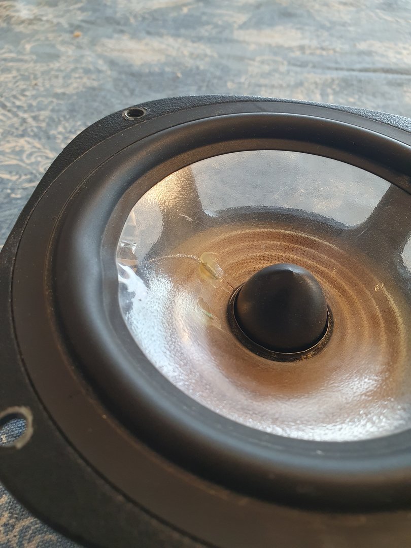

    Mulig å fikse dette? Seas h702 med en liten deformitet/bulk i membran. Sannsynligvis pga varmepåvirkning. Gjør at spolen skraper. Noen som har fikset noe liknende før?
    Varme og termoplast er en dårlig kombinasjon, så membranen er det nok ikke mulig å redde. Du kan forsøke å løsne gummiopphenget fra membranen og lime det på nytt, med shims rundt faseplugg/polstykke for å sentere.
    da gjør jeg et forsøk på å flytte litt på opphenget

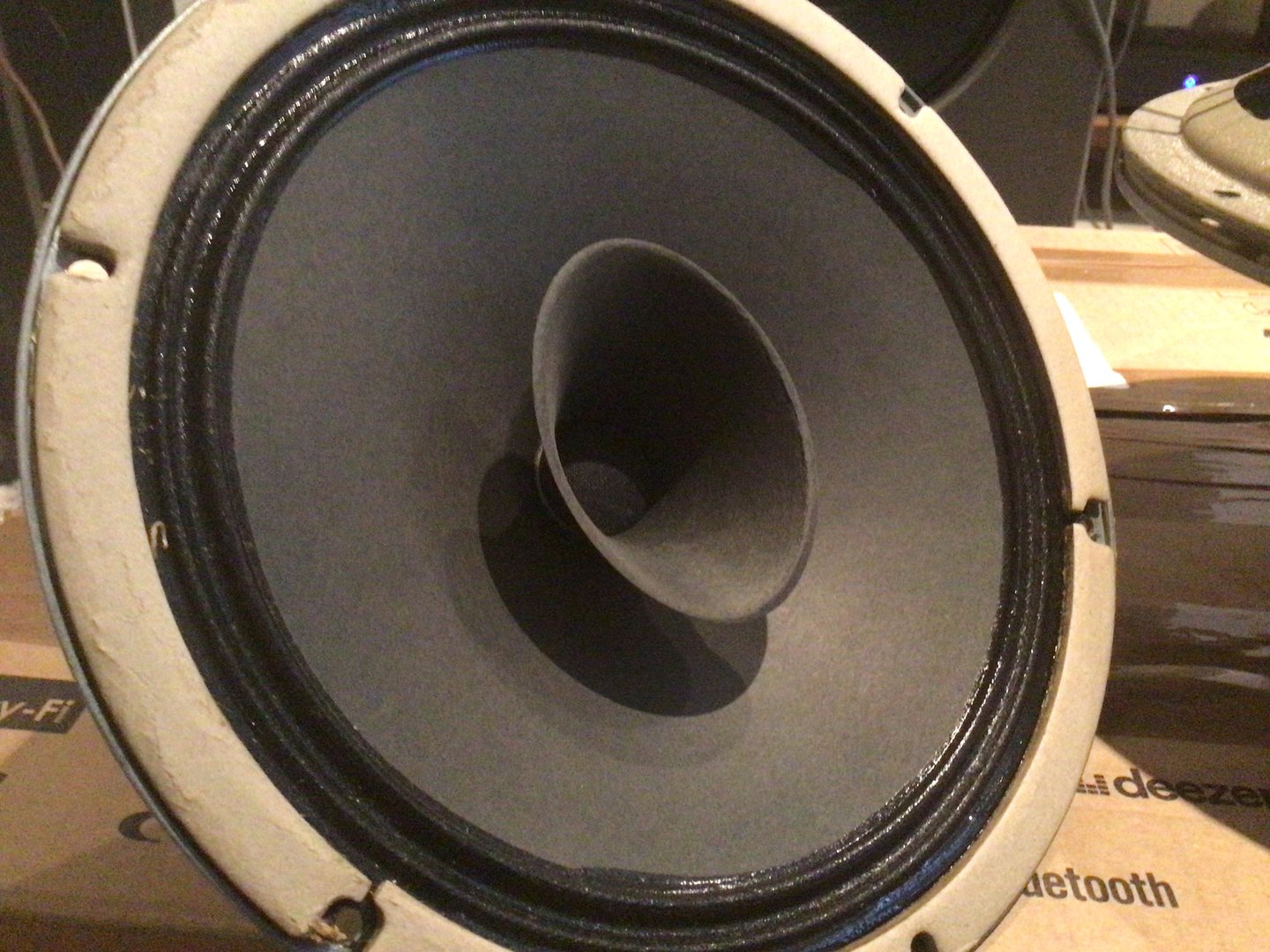

    Strøkne Seas 8´ og 10´ fra 50 tallet, eller kanskje 49? Ser nye ut, Radionette kabinett
    skal bli morro å teste, Gravesen mener de skal minne om Greencones, håper det.

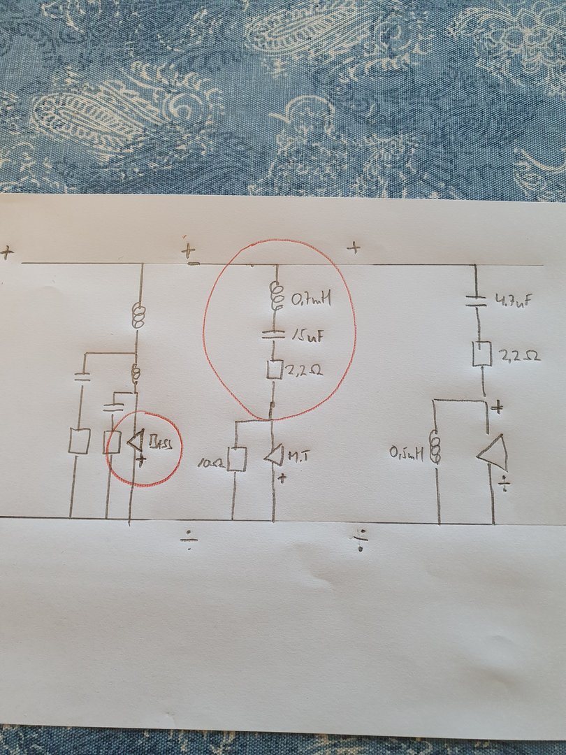

    Noen som vet om prikken ved elementet symboliserer + eller - ?

    Pluss.
    hvis du lurer så start med bassen. Den er normalt i fase.

    Rekkefølgen på rcl i serie med ht er ukritisk så lenge det ikke er noe til "jord" innimellom rekka.

    Takk, takk! Da lærte jeg noe i dag også 🙂.
    Da monterer jeg alt i kassa og tester ut hva som fungerer best for bassen.
    Prikken symboliserer pluss, vanligvis markert med rødt på basselementene og et ørlite + på mellomtone og diskant. Kun mellomtonen skal settes inn med omvendt fase her.
    Plussen på printet var litt snodig, men dette kan være en feil som er rettet i senere revisjoner. Må nesten sjekke mine egne, men jeg er temmelig sikker på at skjemaet stemmer.

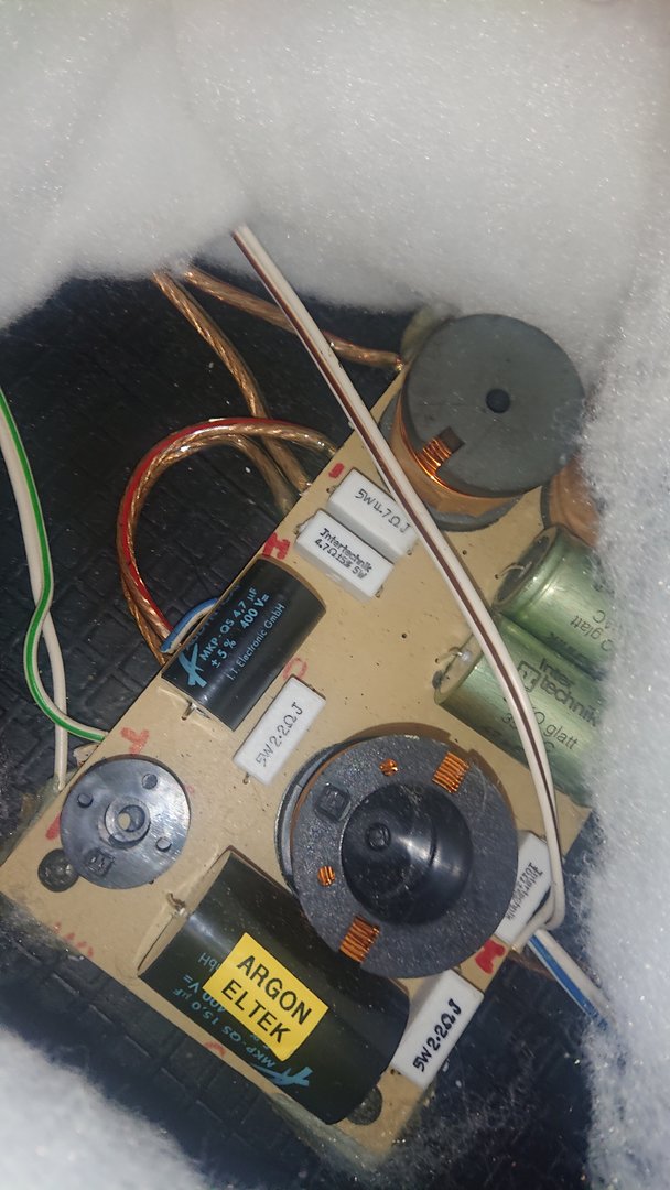

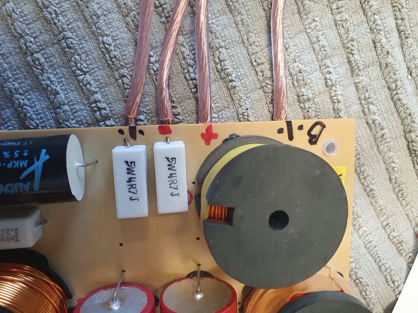

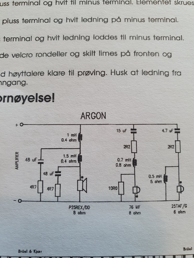

    Jeg byttet ut ledningene på printet og mener at hvit ledning gikk fra de to motstandene på 4ohm og til + på bassen. Jmf skjemaet til SEAS burde det vel stått B+ og merket ved motstandene vært sort?
    20240619_205704.jpg Har du et bilde av dine med fargekodede ledninger på?
    Skjemaet er i svart/hvitt, og sier verken B+ eller B÷, så la oss ikke overkomplisere. På filteret ditt er rødt pluss og svart minus. B÷ og den røde prikken skal til basselementet. Punktene merket +/÷ går til terminalene bakpå.
    Som du ser er mine filtre også merket for hånd, men ikke likedan (kan være annerledes på det andre paret jeg har også). Fargekodingen på ledningen til bassen ble ikke synlig, men burde framgå av forklaringen over.
