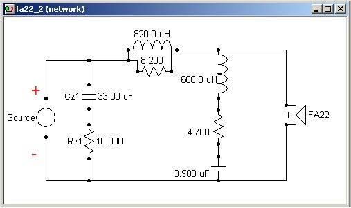

    Her er filteret jeg brukte:
    BSC: 1,2 mH & 8,2 ohm
    SUG: 0,68 mH + 4,7 ohm + 3,9 uF
    IMP.K: 8,2 ohm + 10uF
    Det du også kan prøve er en bassport som gjør at bassen ruller av slakkere og dypere. Da vil du kunne trekke høyttalerne nærmere bakvegg og dra nytte av rommets bidrag til bassen i større grad.

    Det blir utført mye flott arbeid her på sentralen det må jeg få sagt.
    Imponert jeg :)
    Legger inn bilde av delefilter forslaget til Norcad jeg.
    Det synes jeg fungerte veldig godt når jeg testa seas fulltonen her hjemme.

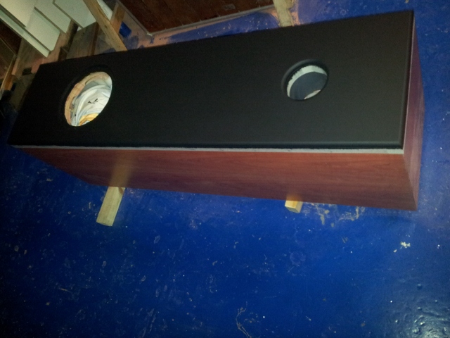

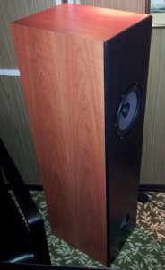

    styrmannen
    26.01.2010
    40
    Her er det kort og greit ikke mulig aa forandre paa porten, den er som utregnet av norcad(takk :) ). og kabinettet ifoelge originaltegningene.
    Og de gaar dypt, med bra trykk. Enda de staar langt ute paa doerken her, minimum 1.5 meter fra bakvegg. (Ref. "Three wishes" paa R. Waters) og glitrer paa en fremragende maate med kvinnelige vokalister, samme med Chris Rea, trykker til brukbart. Dybden er ogsaa bra...hmm maa nesten sjekke hvor bra det staar til med de samme tingene paa electra 946 naar man kommer hjem... :D
    Men skal ogsaa legge til at kabinettene er virkelig gjennomfoerte, de veier naermere 40 kilo stykket, og er avstivet med "matrix?" (doedt er det i alle fall) og laget med 16 mm mdf og 18mm kryssfiner, limt sammen, i tillegg er frontbaffel med 16 mm mdf. i tillegg. Brukte Mr. T. maaten med gummilist rundt element og terminal platen der de er skrudd i kabinettet.

    Ang. filtret til norcad, er alt koblet med + kabelen? Må unskylde min manglende kunnskap på delefilter :p
    Jeg holder på å bygge kabinettene nå, og har alle delene til filtret klare til lodding.
    Mvh. Zaibz
    norcad
    28.02.2006
    1.262
    22
    På tegningen av delefilteret ser du "source" til venstre det er altså lydkilden, i høyttaleres tilfelle altså forsterkeren.
    På tegningen er pluss på oversiden av "source" og minus på undersiden. Som vist på tegningen under.
    Om du tenker source som terminalen på høyttaleren så er det kanskje enklere å omsette tegningen til praktisk lodding :)
    Det at det står et plusstegn ved elementet på tegningen betyr at pluss skal kobles til pluss på elementet og ikke med "omvendt/motsatt fase".
    På en fulltone har det allikevel ingen verdens ting å si, bare du kobler likt på begge høyttalerne.
