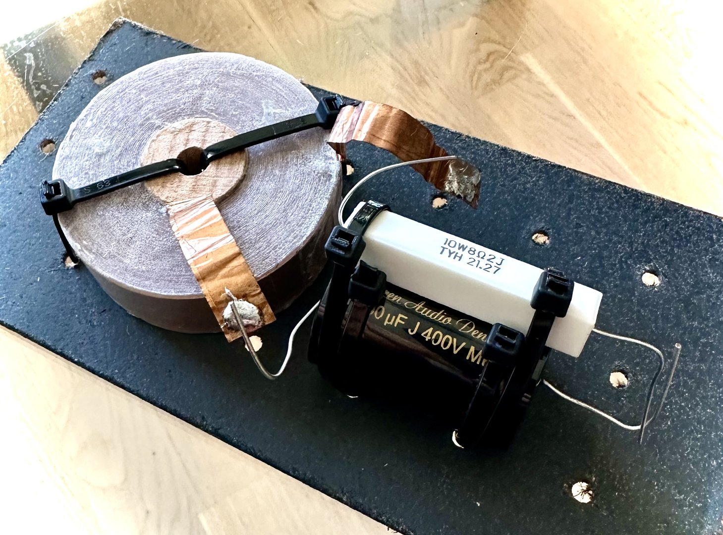

    Herved følger endelig konstruksjon som overtas av en hyggelig Oslo kar om kort tid, i må bare lodde inn filteret.
    Filteret er simulert av Seas og sjekket ut i det ekkofrie rommet.
    En kjekk detalj er å bruke biwiring terminal slik at man kan velge å koble til høyttaler kablene ubesudlet uten korreksjonsfilter og heller justere med tonekontroller/dsp i streamer/preamp.
    Single ended triode låter fantastisk på disse, men de er generelt sett svært balanserte og smoothe så alt funker. T-Amp låter også kanonbra.
    PS! Man bør/MÅ bruke luftspole med svært lav motstand (dcr)!

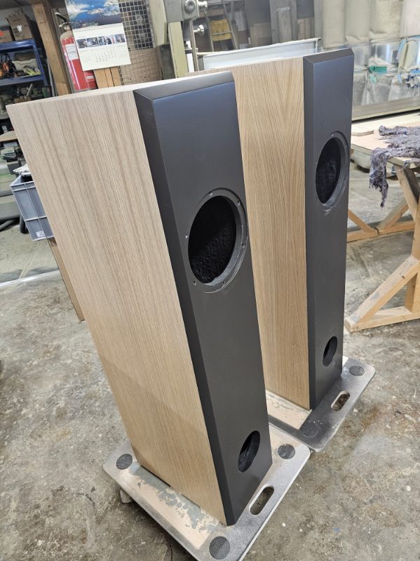

    10 mm filt rund baut inni og fyll øvre tredjedel med syntetisk ull. Pass på at det er fri bane bak drivern og ned. Kanskje dobbelt lag filt i bunn. Mengen syktetisk ull i øvre del påvirker bassen, lite ull gir litt for mye ressonanser men bedre smekk, mye ull motsatt.
    Siste voicing justeres med toe in og evt en raggsokk i porten i meget små lytterom.
    Enjoy 🎼

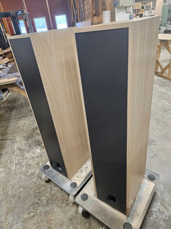

    Også her er bilde av førsteutgaven som spiller så det suser fortsatt:
