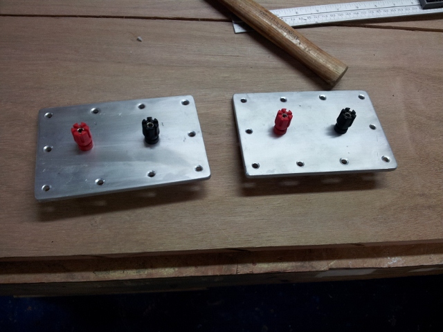

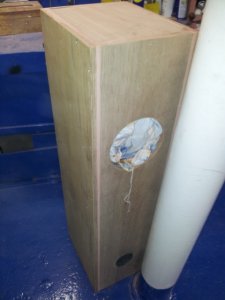

    Heisann! Da er det vel min tur til å legge inn noen bilder av høytalerern eter tegninger Hel kjøpte av Bob Brines. Bygger om bord, så litt begrenset med utvalg av div. materialer..men jmen..man tager vad man haver..:) Kabinett av kryssfiner og mdf, og en ekstra mdf på fronten var planen....vi får se. En god del mer avstivninger innvendig tror jeg...men alt i alt ikke så langt fra originalen.. mao innvendige mål beholdt.

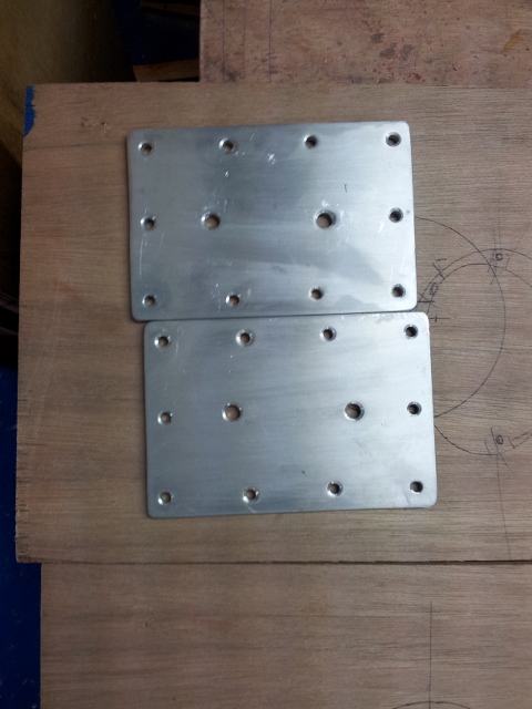

    styrmannen
    26.01.2010
    40
    Som tidligere skrevet...man tar hva man har... :) det refleksrøret har en cm tykkelse i veggen...og høyttalerkontaktplatene er i 5 mm alu... mer bilder følger om en liten stund! Ha en fin kveld alle!:)
    CarstenS
    12.03.2005
    309
    117
    Hmm du har vel et rom fuldt av verktøy (som neppe er utslitt ;)) og delelager vi fleste kun kan bli misundelige på. Du kan vel bare dreie røret ned til 3mm...? 8)
    Hornlyd

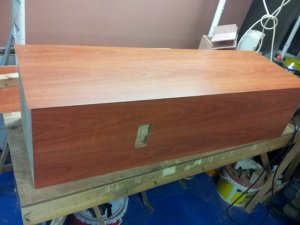

    Duverden. For et tempo.
    Hva slags finer bruker du?

    Kjære vene! Du verden så flott! Skal si du er god venn med fineringen! :)

    Takk! ;D
    Er noe som ikke passer inn med resten vi har, heter strataflex. Greit aa jobbe med. Noe smaarusk er det vel alltid, og ser jo alltid noe man i ettertid gjerne skulle vaert gjort annerledes.
    Kommer oppdatering i loepet av dagen.
    Ha en fin dag!
    styrmannen
    26.01.2010
    40
    Er vel noe fake finer... ikke ordentlig..en slags respateks ville jeg vel sagt, men ser ok ut ;D (synes naa jeg da...) men hadde ikke hatt noe imot aa speile meg i ekte teak eller mahogny... ;D ;D
