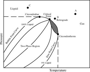

    Siden naturgassen ikke er ren metan men en blanding med andre gasser etan propan etc får man dette diagrammet .
    Gassen i rørledingene transporteres alltid ved er trykk som er høyere enn den øverste kurven. Hvis ikke får man utfelling av væske i røret ved havbunnstemperatur.
    Hullet i rørledningen gjør at det strømmer ut gass som ekspanderer ved laveretrykk, da faller temperaturen mye og det dannes væske, resultatet er st både væske og gass strømmer ut Ved havbunnen, siden havet er så stort holder det temperaturr på ca 4c så i praksis vil alle hydrokarbonene gå over til gass Til slutt. Vannet som trenger innn rørledningen kan gi korrosjon da det er oksygen oppløst i havvannet. Så det blir ingen kvikk fiks om en rør er sabotert. Kanskje det blir flere grunner til å spare på strømmen…
